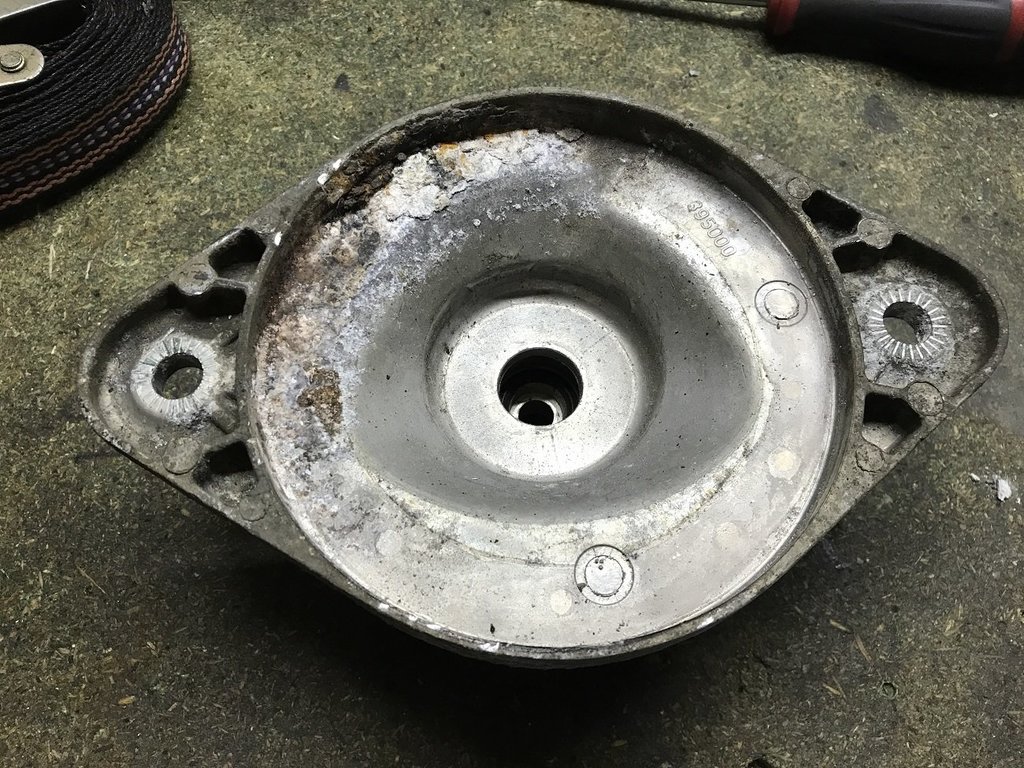

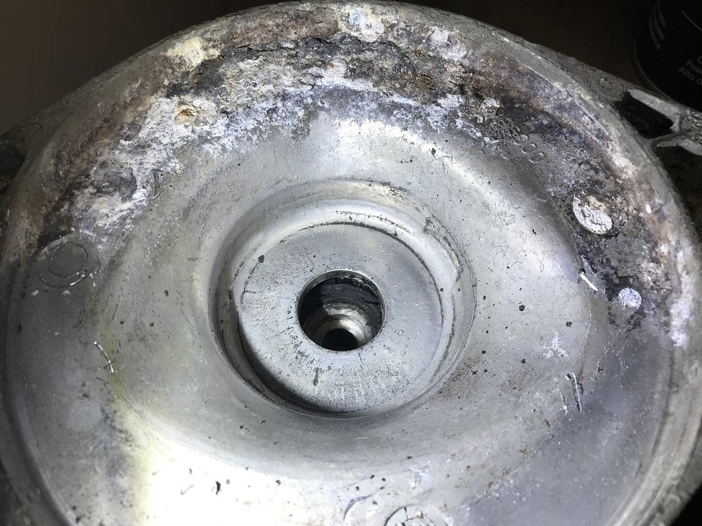

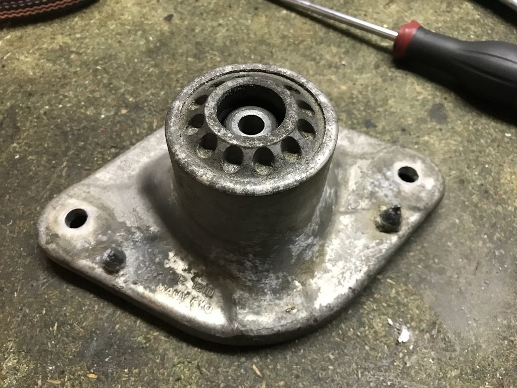

aujourd'hui je vais remonter le gauche pour changer le palier car ils ont pas tout a fait la même hauteur

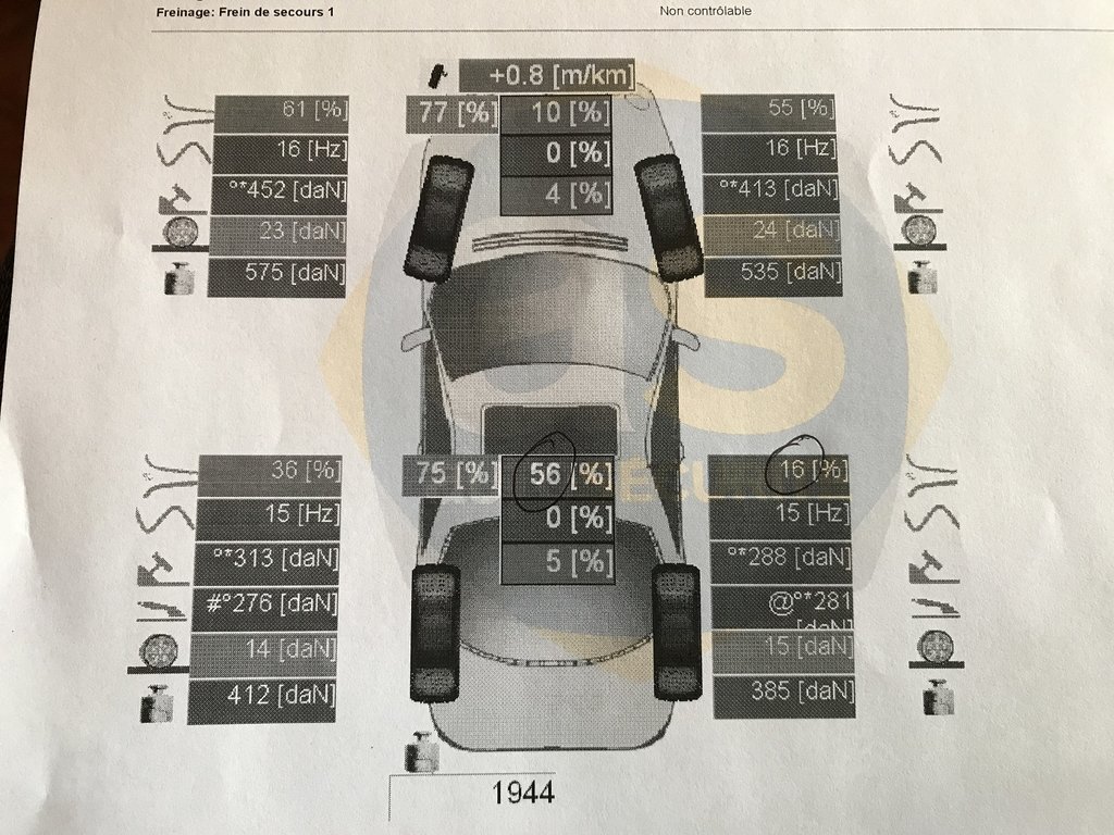

Déséquilibre des suspensions, c'est contre visite ???
il y a une heure, Burny a dit :
oui car la il y a beaucoup et c'est la machine qui choisi
voici le résultat , c'est une photocopie mais normalement le 56 est en rouge donc refusé au CT
Modifié par scalpa88

Oui en effet avec des amortisseurs neufs ce sera nettement mieux 😉

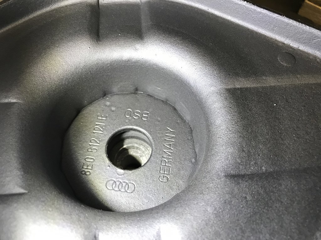

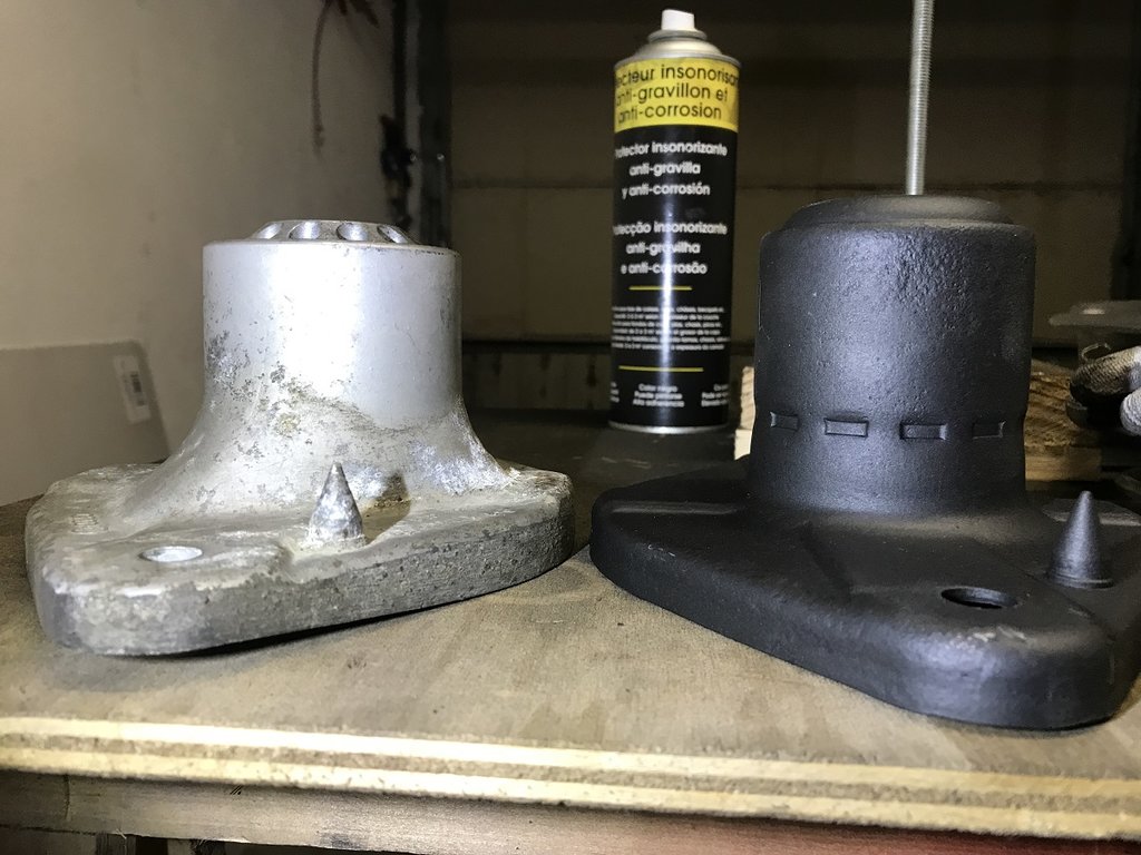

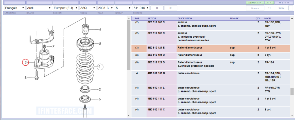

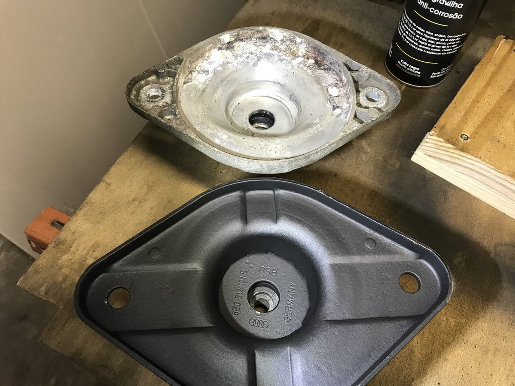

les paliers arrière ne sont pas les mêmes on dirait ?
Il y a 4 heures, Abba a dit :
oui mais sa le fait, pour la S6 il sont en alu et moi j'en avait de A6 en fer et un peut plus haut
C’est bon à savoir 😉

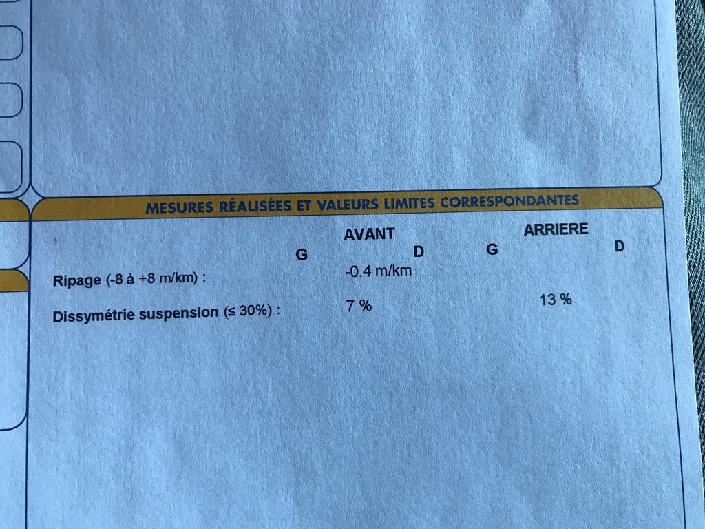

des nouvelles , le contrôle technique , c'est OK . c'est bon pour 2 ans
Nickel 😉
il est superbe le ripage

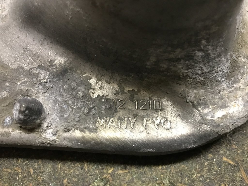

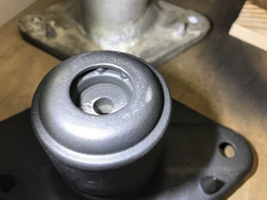

Salut à tous,
Ce sont des pièces quasi introuvable sur les sites Web ou bien pas compatible RS6 alors que la référence est la bonne.
Y a-t-il une personne qui a récemment acheter cette pièce ?
Merci
B.
Envoyé de mon MHA-AL00 en utilisant Tapatalk
pour une RS6 de 2004 , c'est ca ?
Oui c'est bien pour une RS6 Plus de 2004.

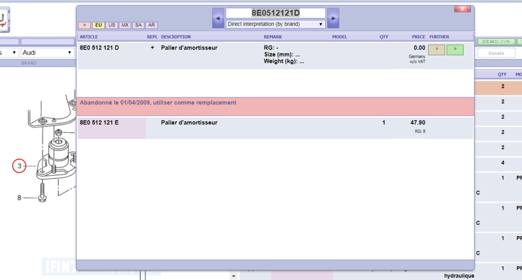

sur ton RS6 tu peu mettre comme moi des modèles de A6 quattro , ils sont en fer et toi en alu comme moi
chez audi la ref des modèles alu a été abandonnée et remplacées par des modèles A6

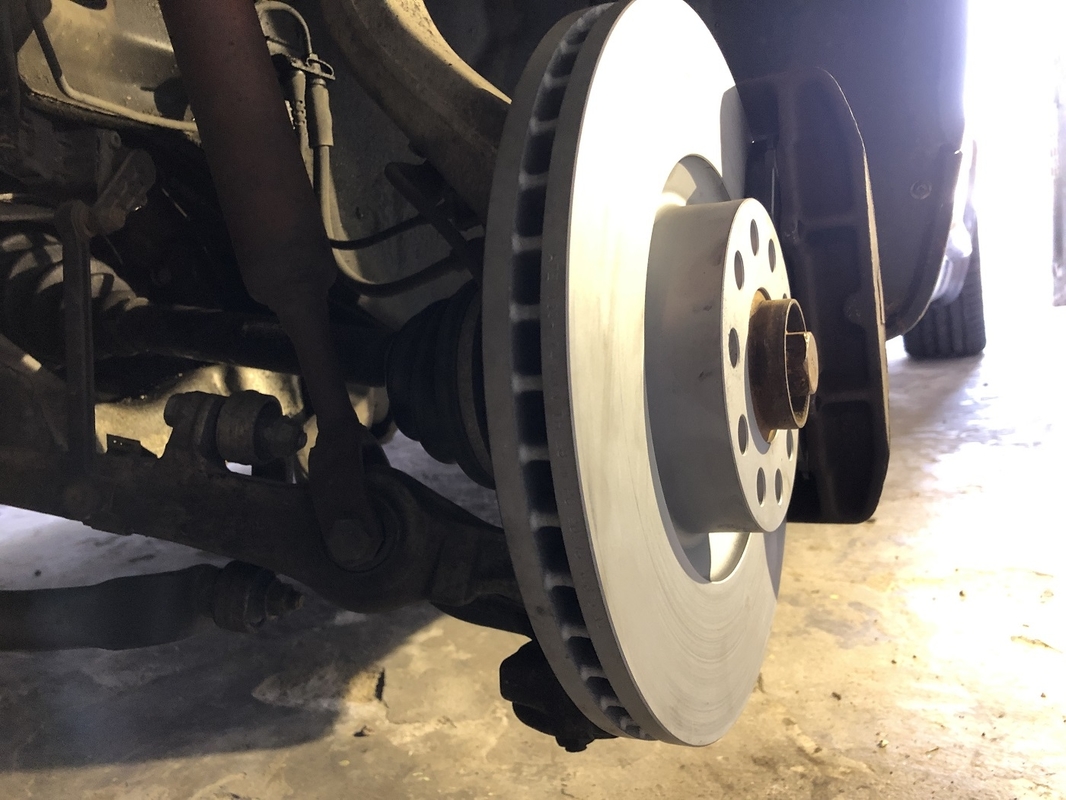

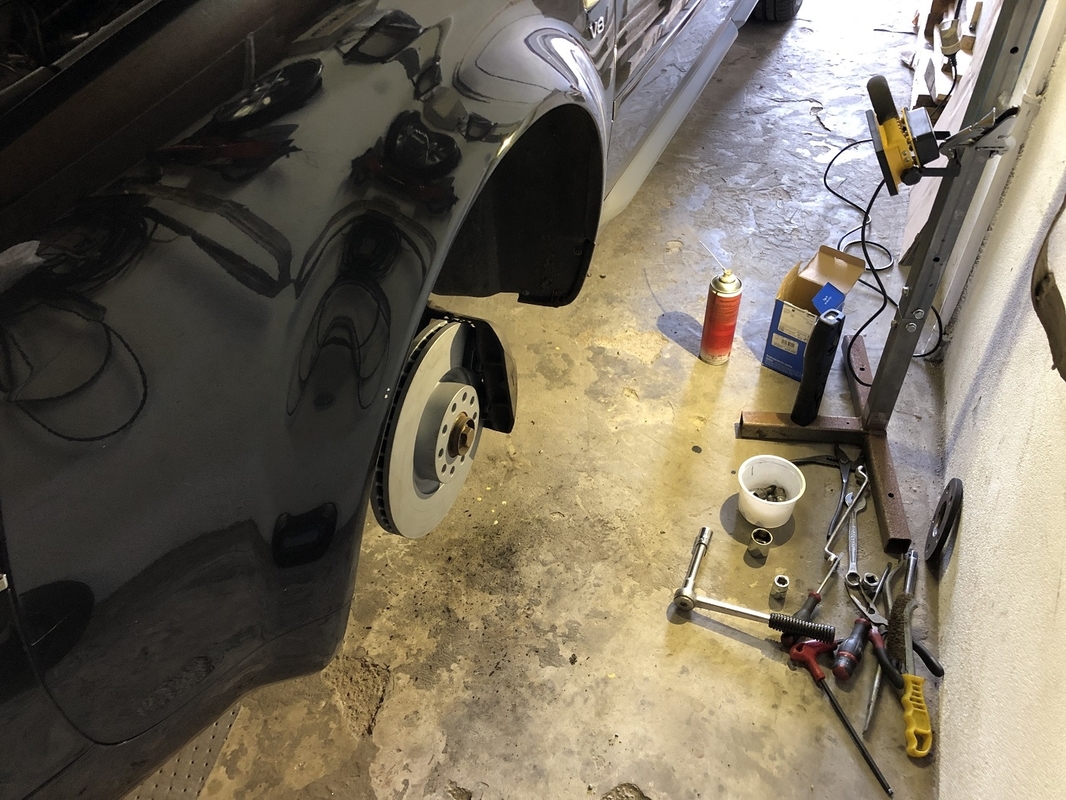

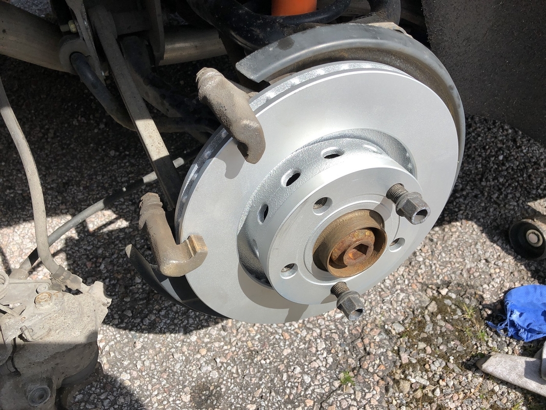

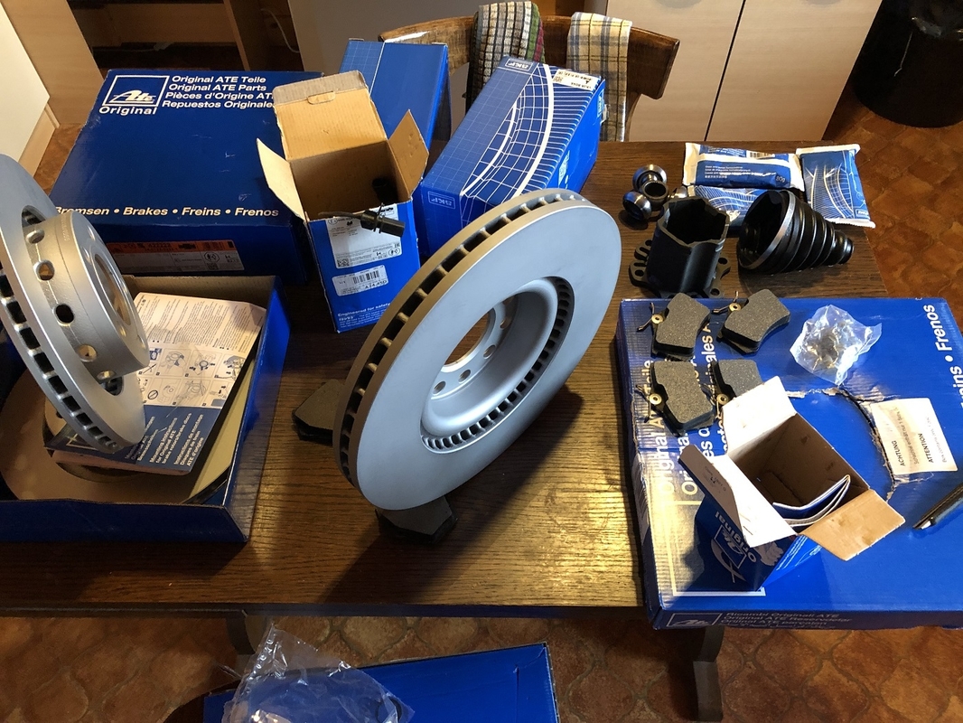

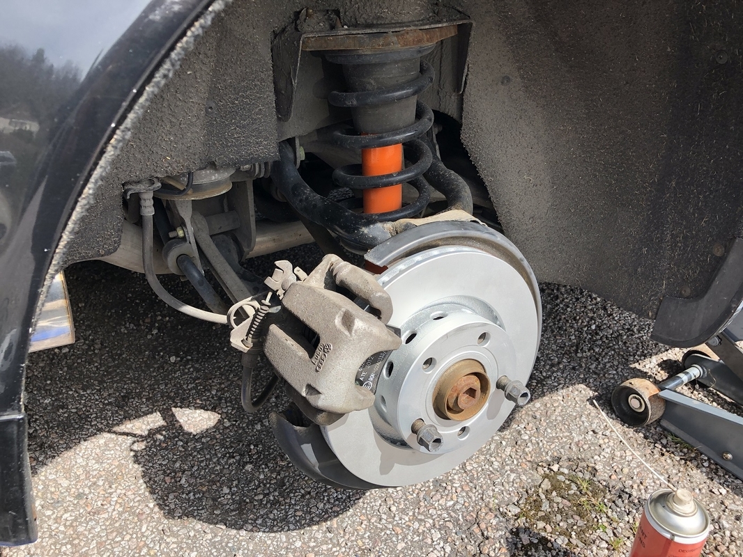

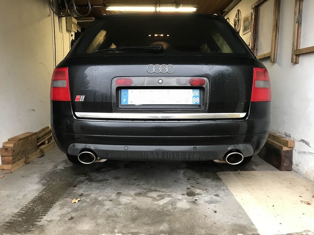

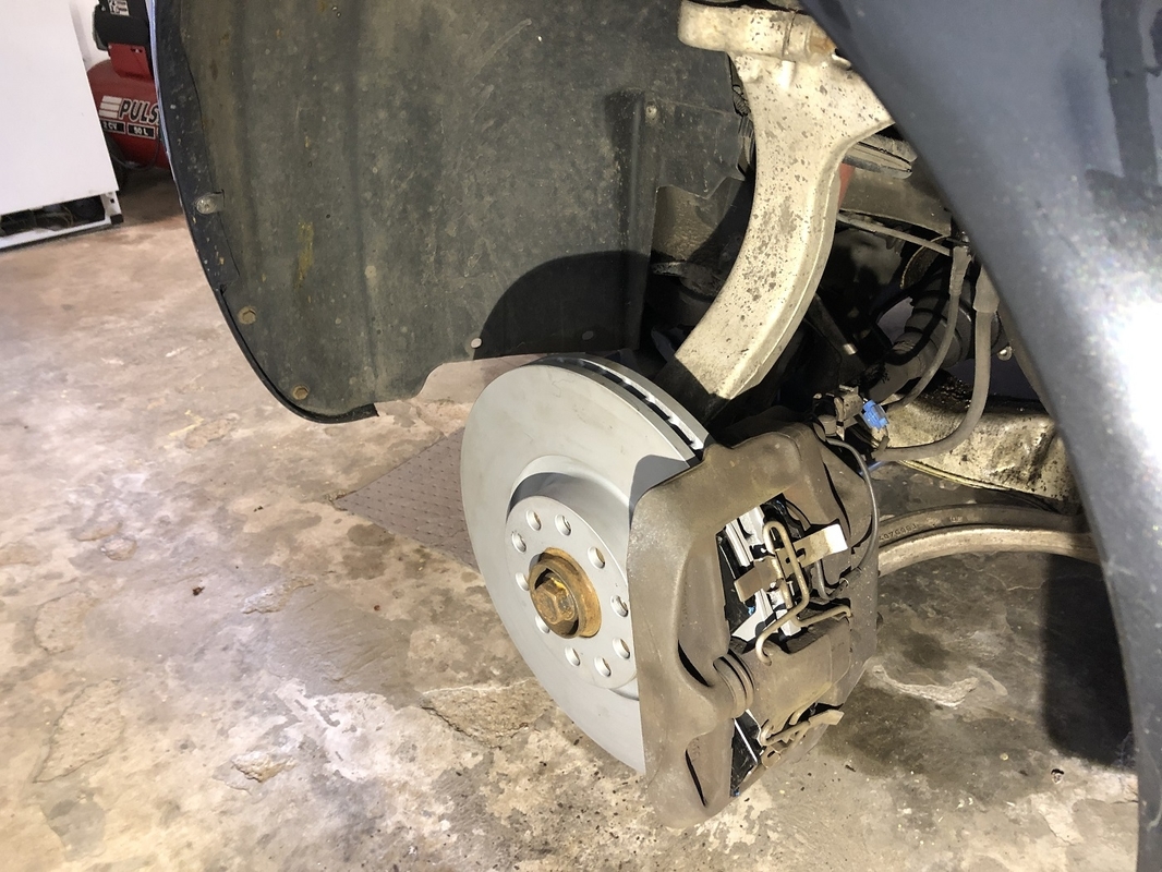

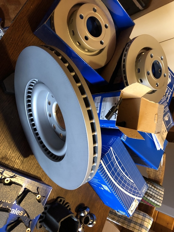

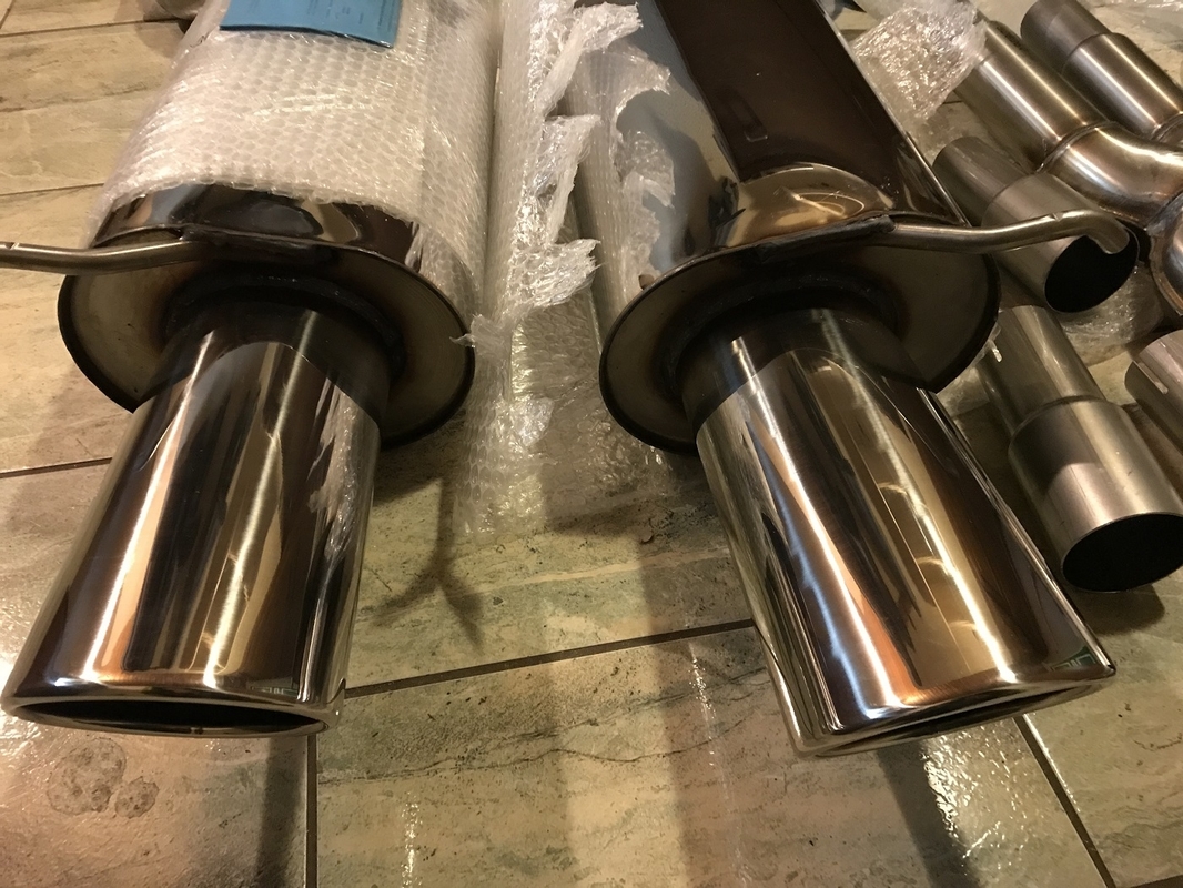

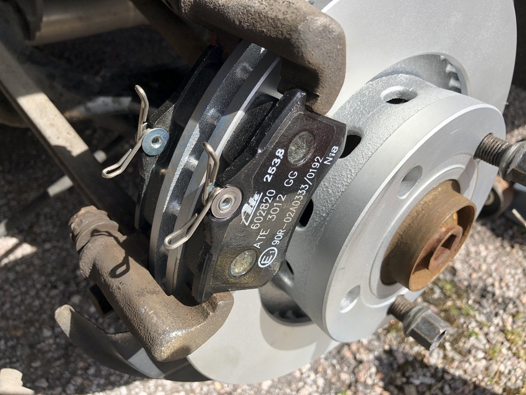

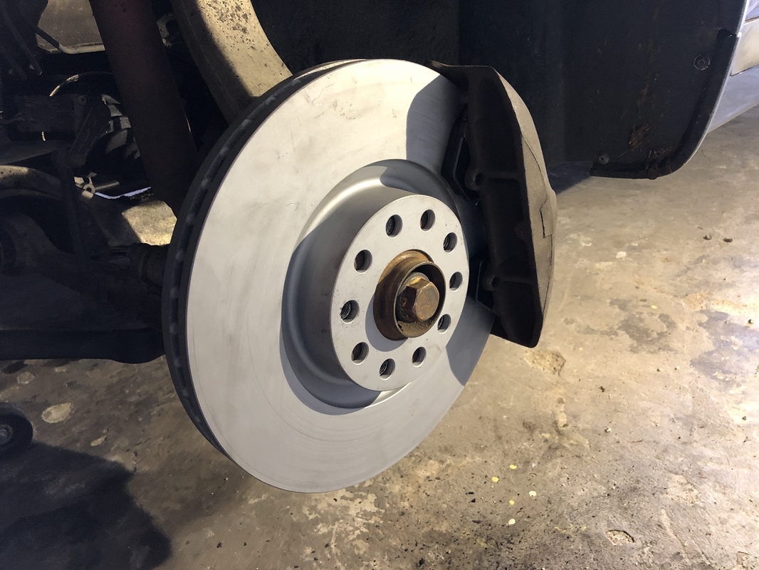

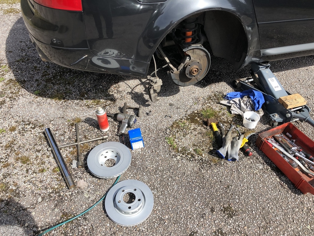

voici des nouvelles , se matin recus les 4 disques et plaquettes et les parties coté boite des cardans

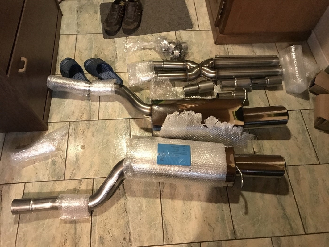

j'aussi monté une ligne inox FOX avec silencieux intermédiaire
Hello,
Scalpa, et les GSX-R, tu bricoles toujours dessus???
Il y a 5 heures, mike83340 a dit :
Hello,
non plus de moto pour l'instant

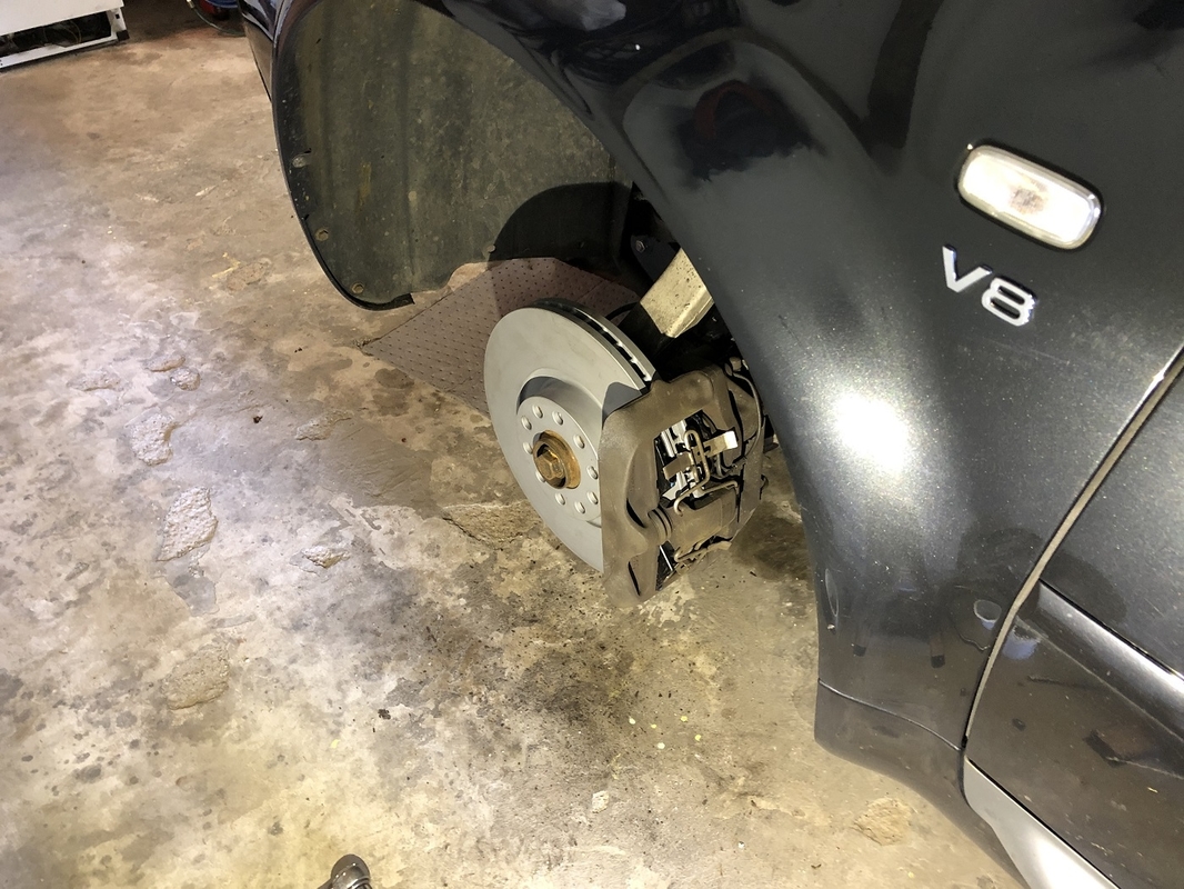

Bonjour Scalpa,
Bon travail, avec la boite ça fait une grosse révision.

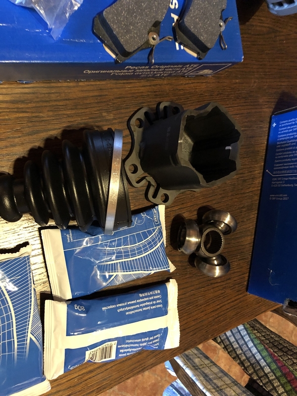

apres les freins , je vais attaquer les cardans
pour les 4 extrémités , j'en ai pour 160 € a peu prés
attention au modèle car il y a plusieurs sortes suivant la transmission
les 2 cotés boite en SKF
https://www.oscaro.com/jeu-de-joints-arbre-de-transmissions-skf-vkja-8046-9251476-5-p#/?vid=14081
les 2 cotés roue en SKF
https://www.ebay.fr/itm/SKF-Tête-de-cardan-Pour-VW-PASSAT-AUDI-A4-A6-A8-SKODA-SUPERB-VKJA-3002/401085266799?ssPageName=STRK%3AMEBIDX%3AIT&_trksid=p2057872.m2749.l2649
