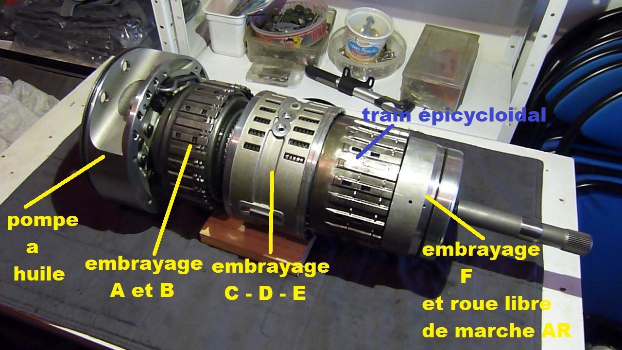

Question culture générale : pourquoi il y a autant de disques d'embrayage sur une boite auto ? pour augmenter la surface de friction et contrebalancer le fait que ça baigne dans l'huile ?

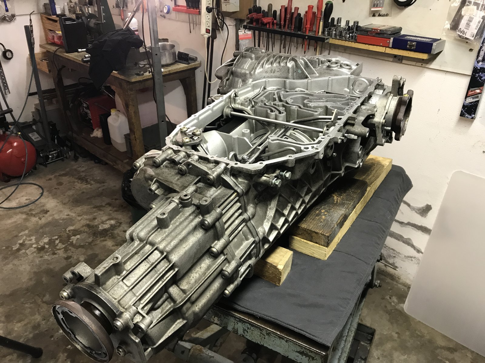

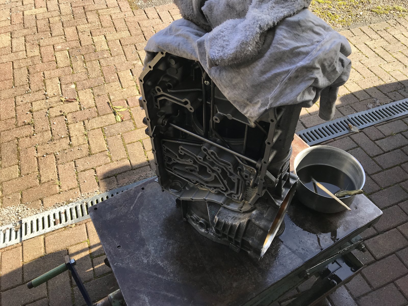

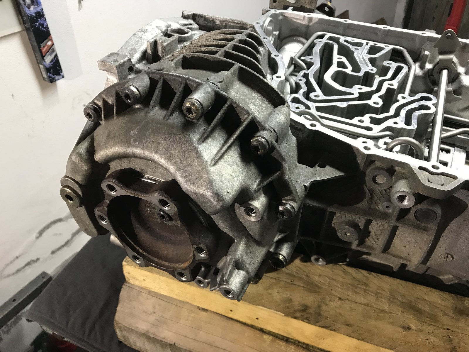

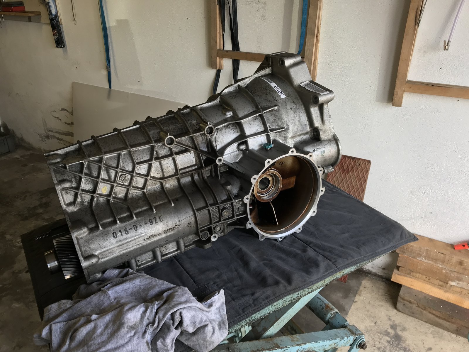

carter nettoyé et prêt a remettre tout dedans

Quel est le coût total de cette Réfection ?
Elsa comme la procédure ZF indique le besoin dune 40aine (de mémoire)  d'outils spéciaux,  qu'en est-il réellement ?
en gros j'en ai pour 2000 € de pieces avec 11L d'huile ATF
pour se qui est de l'outillage il y a rien de très spécial comme tu peut voir sur mes vidéos , avec de la tige filetée ,collier, tube, etc... on sen sort

oui un pote qui a la même que moi a fait réparer la boite chez eux , il bossent bien . moi je voulait le faire car sa fessait un moment que je voulais voir comment c'est fait une boite auto
j'ai encore tout ca a remettre !

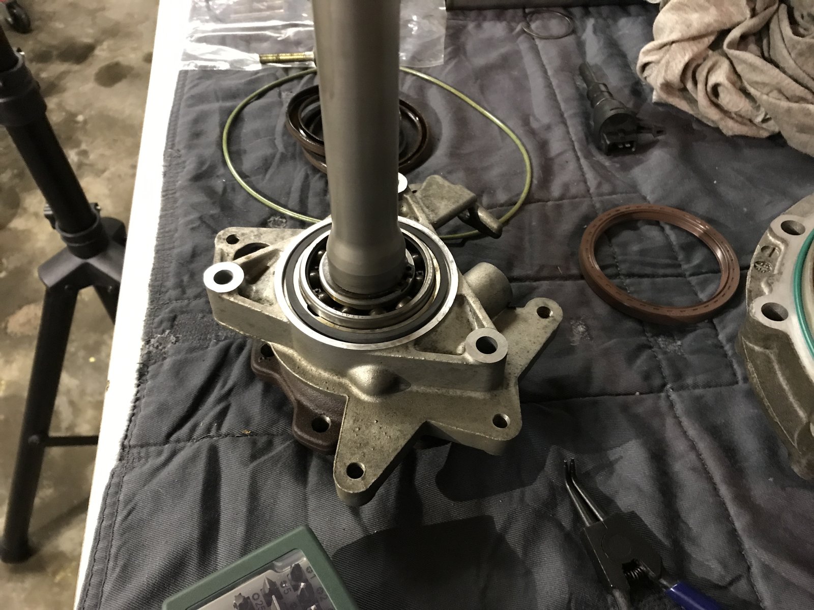

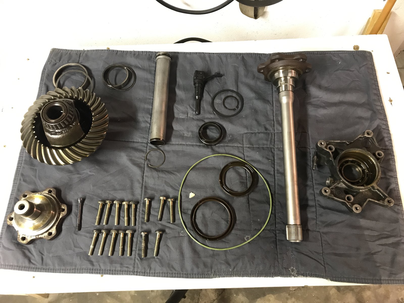

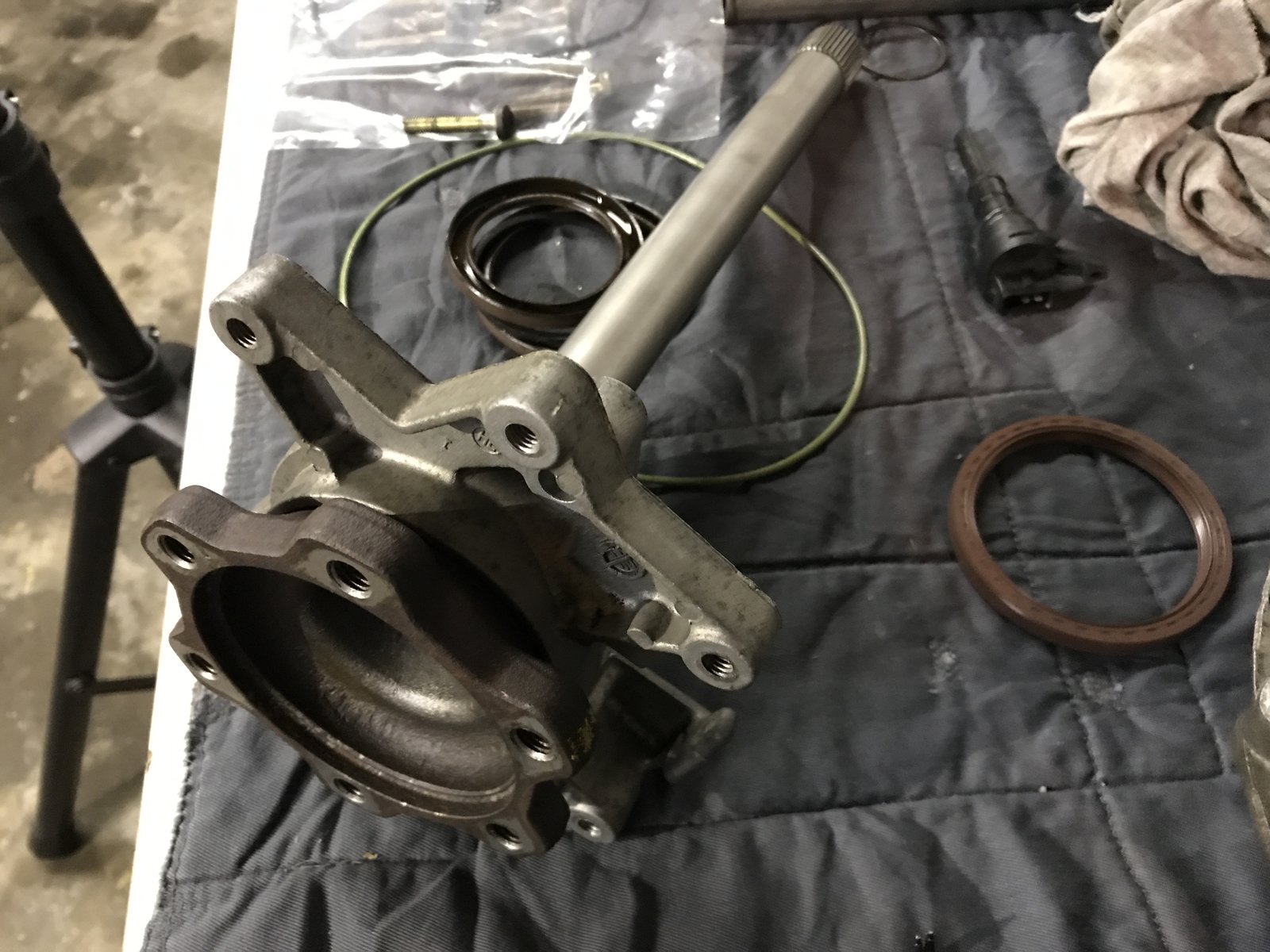

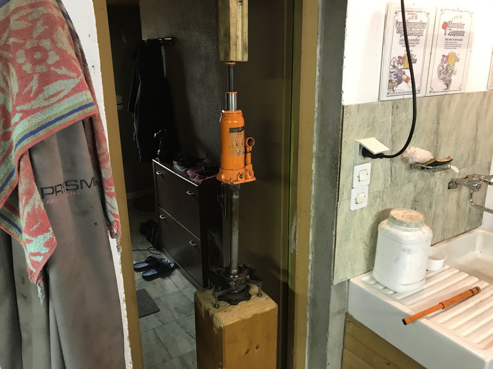

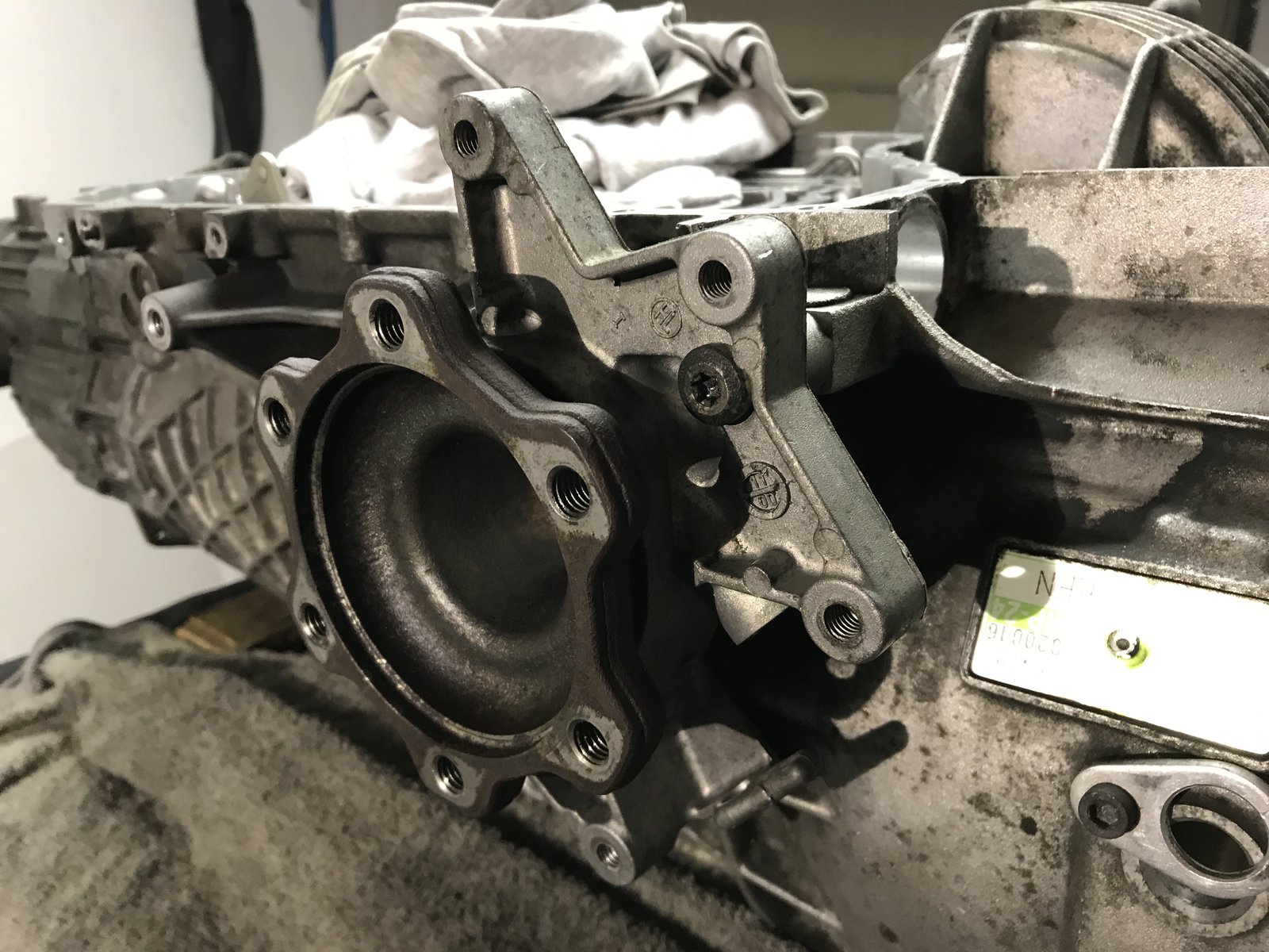

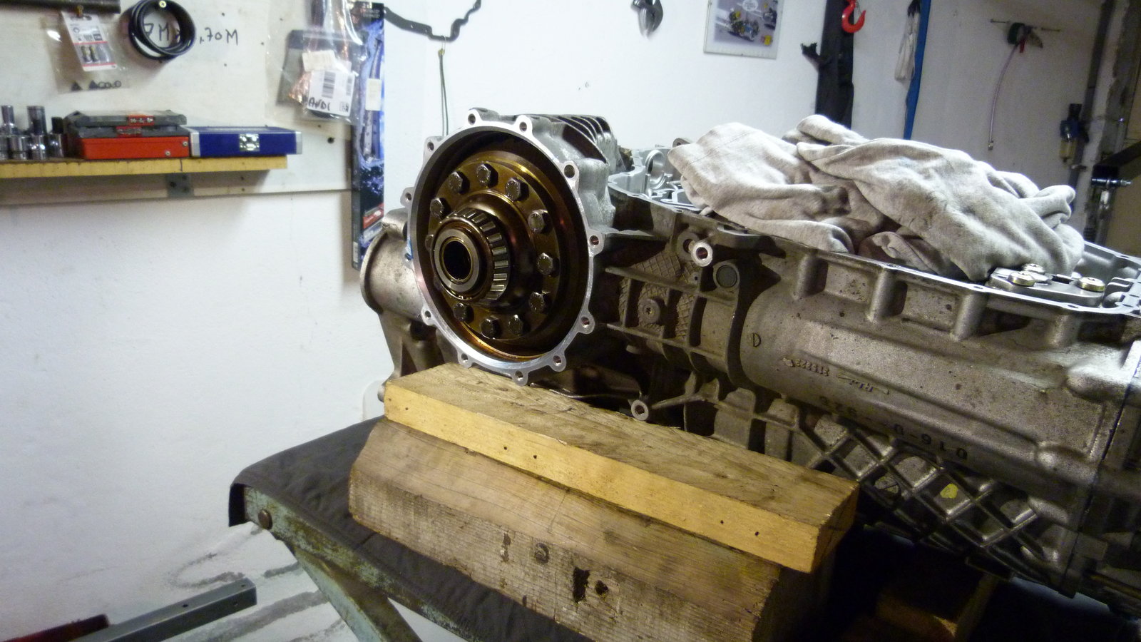

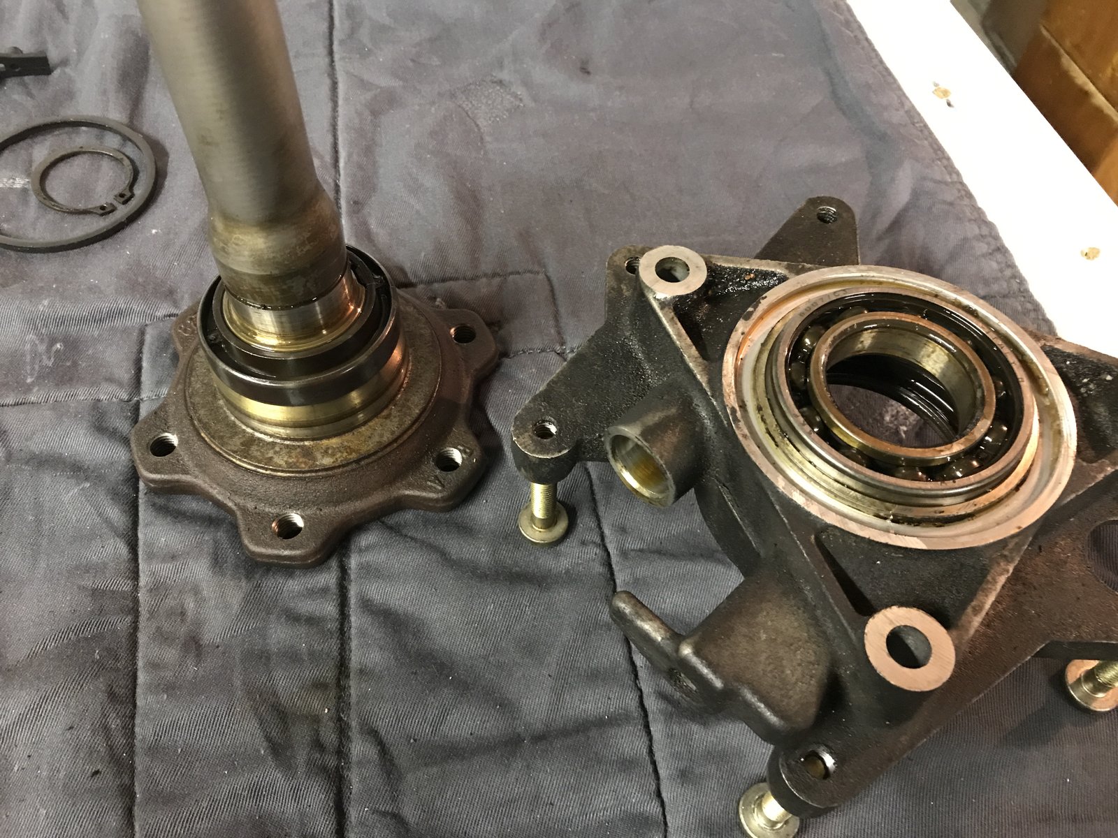

remontage boite de transfert et differentiel central torsen
systeme D quant tu a pas de presse sous la main !

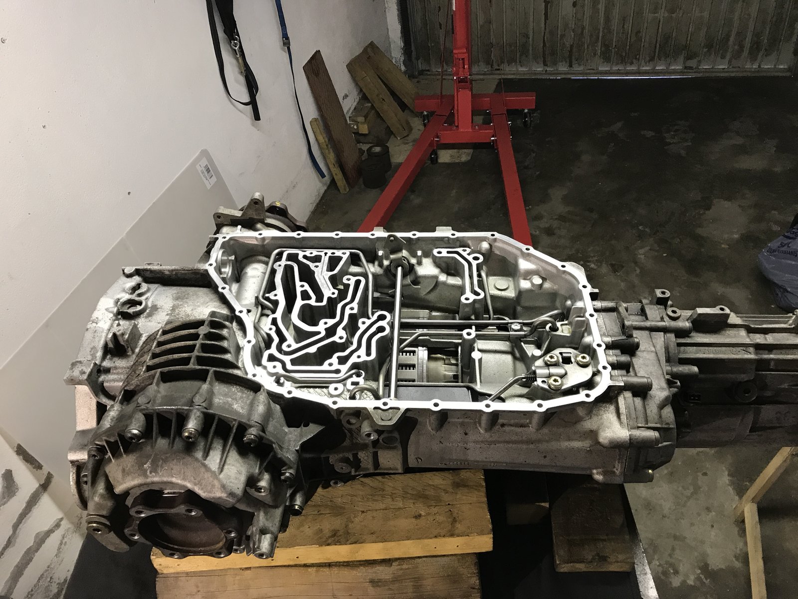

oui sa a tenu le choc , le différentiel AV est remonté , il me reste le distributeur et remettre le carter

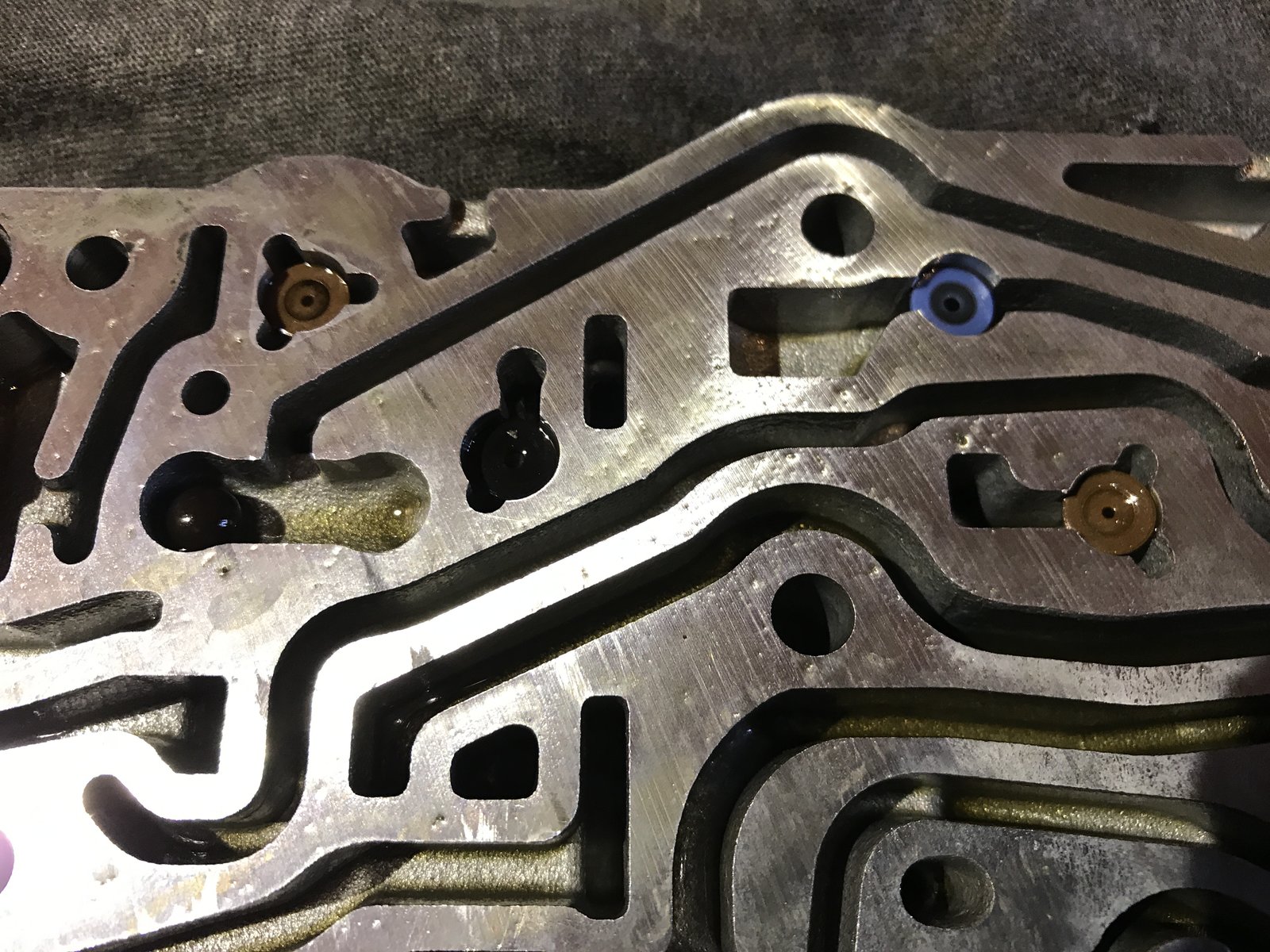

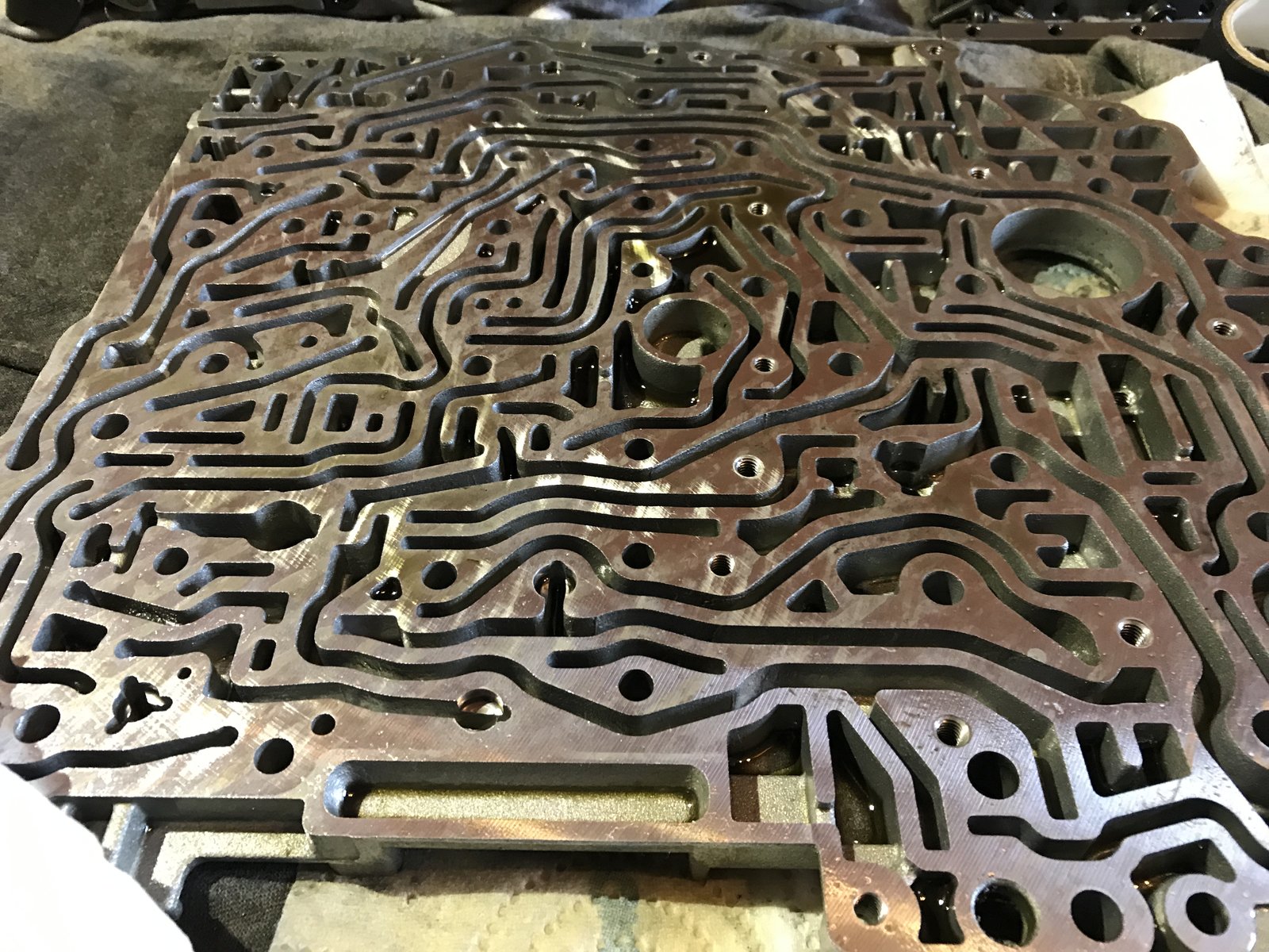

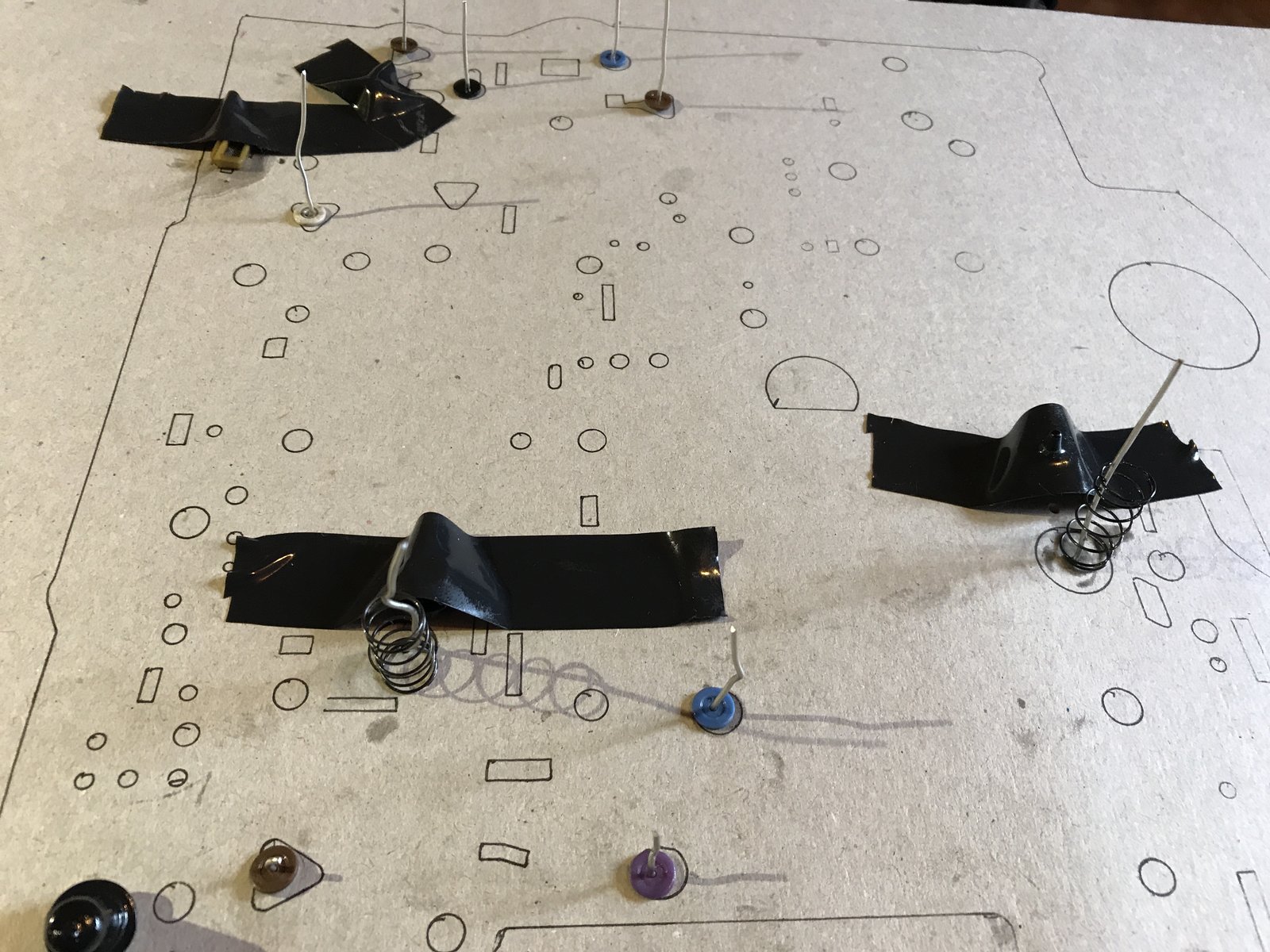

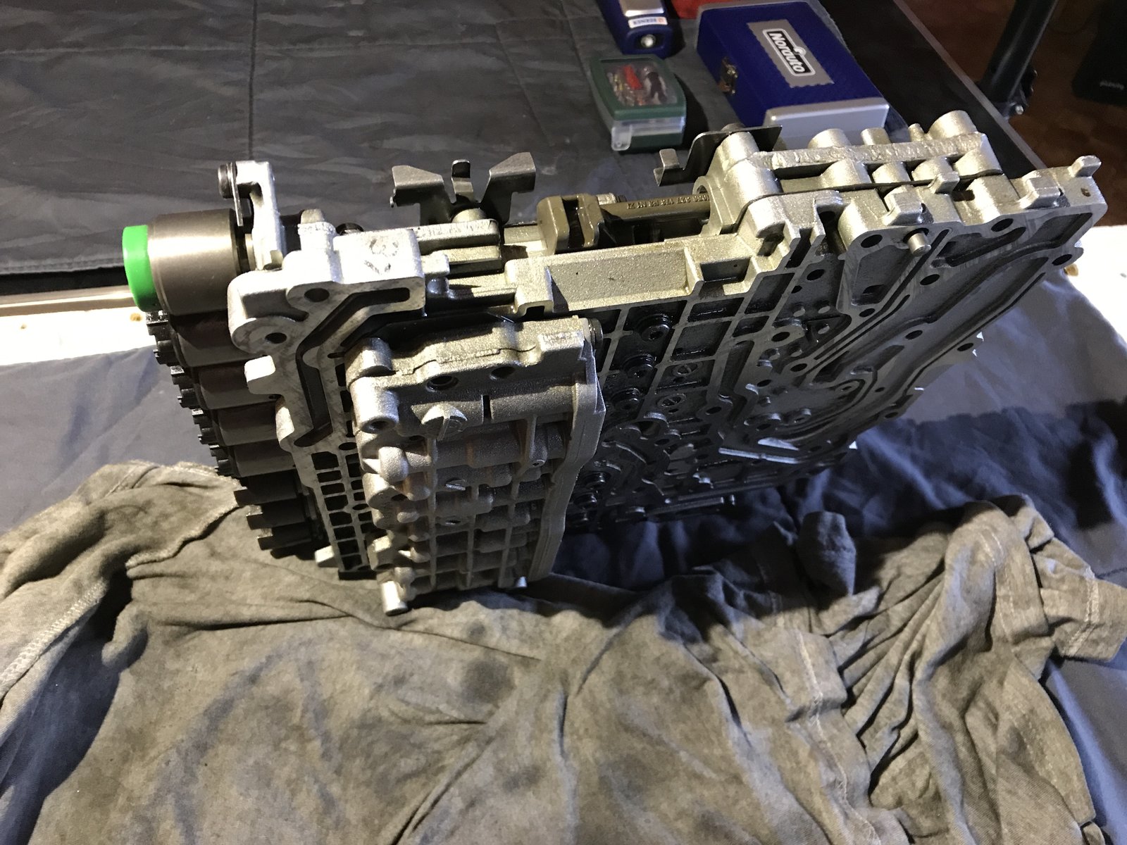

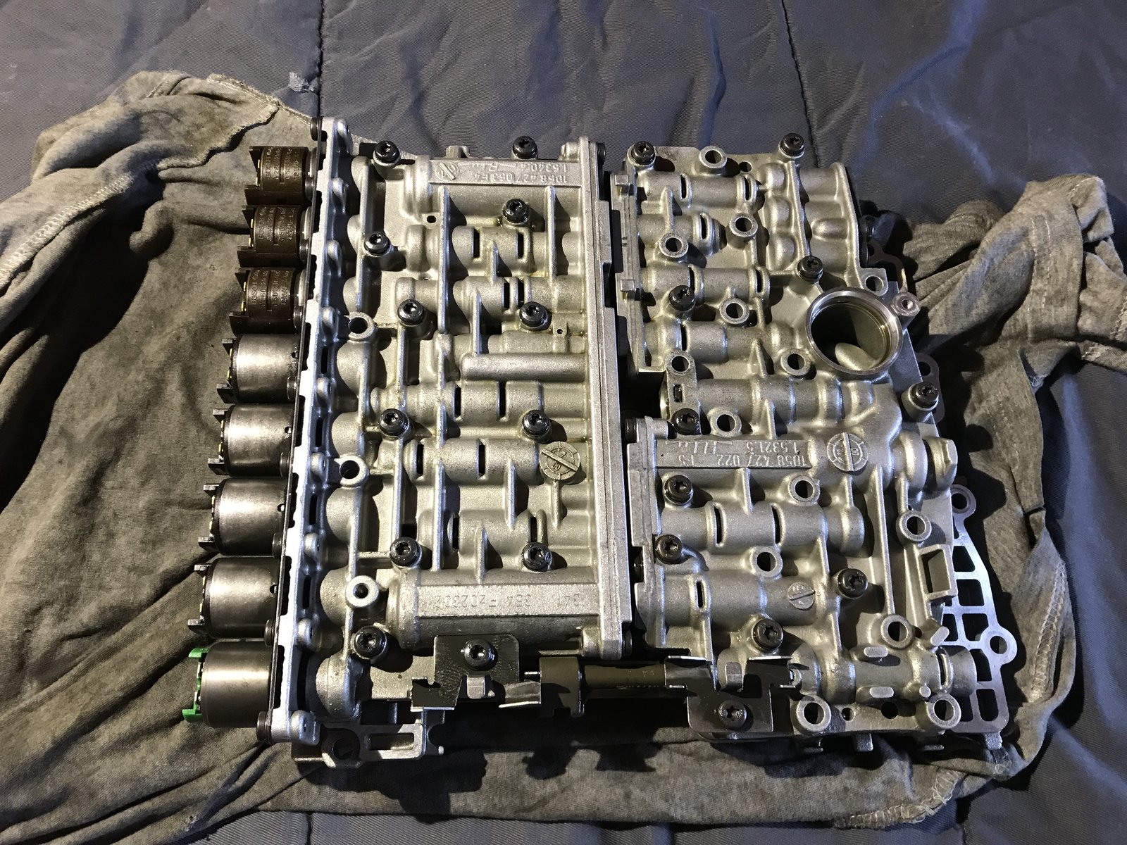

je vais attaquer le distributeur , il va me falloir un max de phots car il y a pas mal de truc la dedans ,

Joli boulot, tu as dû passer un moment à répertorier toutes ces pièces pour le remontage !
Personnellement, j'ai regardé les photos que tu as posté... Et j'ai pris un Doliprane 1000 :)
Le mic mac que c'est !
pour le nettoyage , avec un pinceau , soufflette et du pétrole de chauffage , sa va bien  . j'ai pris beaucoup de photos pour le remontage et j'ai de la doc , sa aide beaucoup .
Ça avance bien 😊
oui sa avance bien , le distributeur est en place

j'ai recus les 26 vis du carter d'huile que j'avais pas , 55€ , c'est pas donné mais je voulais de la qualité . vous me direz ,il y a moins cher ,mais bon .

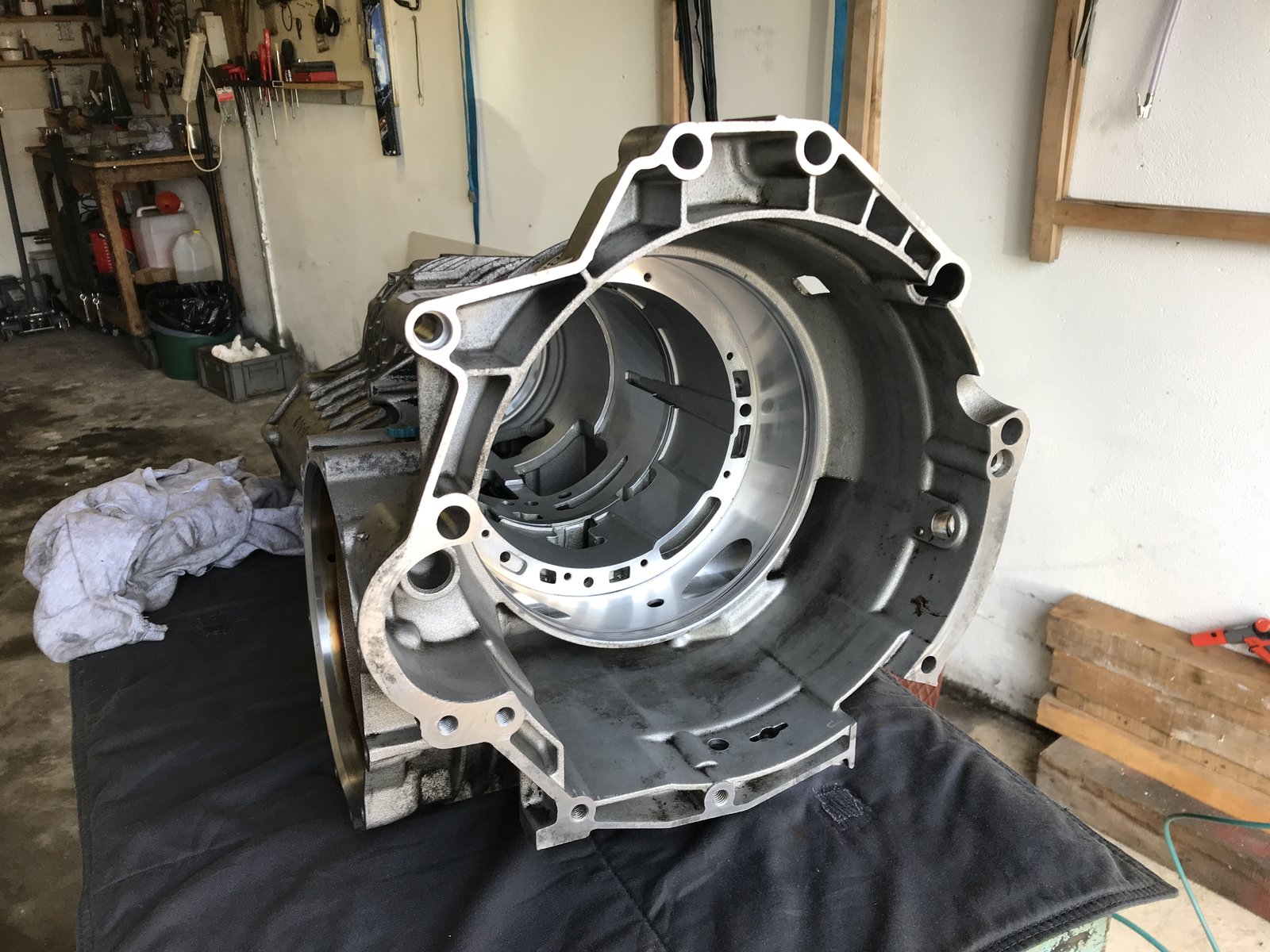

dernière partie , la fermeture du carter
