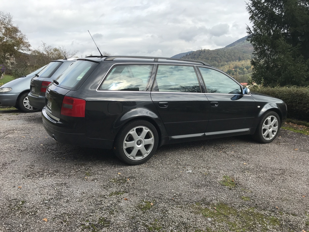

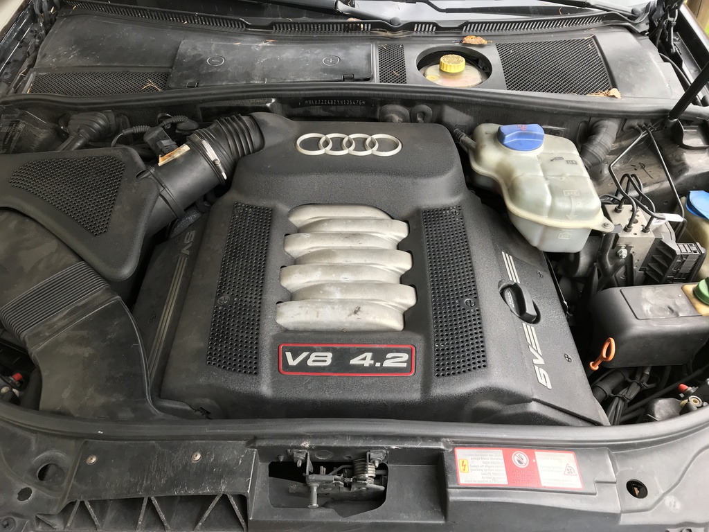

bonjour tout le monde , je me prénomme pascal et je suis des hautes vosges . je suis dejas dans la section A6-C5 avec un V6 TDI quattro de 2001 avec 380 000 kms et depuis hier je possede une S6 . de 2000 .
elle est en très bon état intérieur et extérieur , toutes les options fonctionnent , 230 000 kms,contrôle technique ok , le seule problème , et de taille , la boite est en défaut !
je fais toute ma mécanique moi même et je possède VCDS et ELSAWIN alors avant toute dépose de la boite ,je vais faire tous les tests électrique et mécanique de tous les actionneurs et capteur entrée et sortie de boite .
une vidange a ete faite et l'huile a une couleur normale .
coté moteur , rien a redire .
je possède tous les manuels et doc en francais

Belle achat , tu as acheté le véhicule avec le problème existant ?
Tu nas pas de problème delectrovannes sinon tu verrais des défauts du genre court circuit

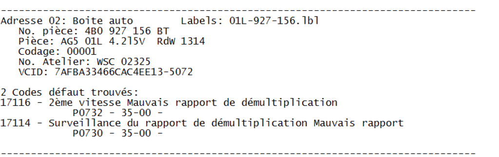

Tes codes défauts disent que ta boite patine en deuxième
A mon avis la première doit aussi patiner si tu accélère fort (a chaud)
Sur la 5hp24 le defaut vient souvent de la cloche A
Si tu as besoin de conseil, jai déjà reconditionné une 5hp24 pour une Rs6 c5
merci pour tes conseils , oui je lai acheté comme ca , sur ma vieo on voit que c'est ecrit cours circuit au pole +
Cest juste pour tester les electrovannes,
Tu nas pas de code défaut court circuits ?

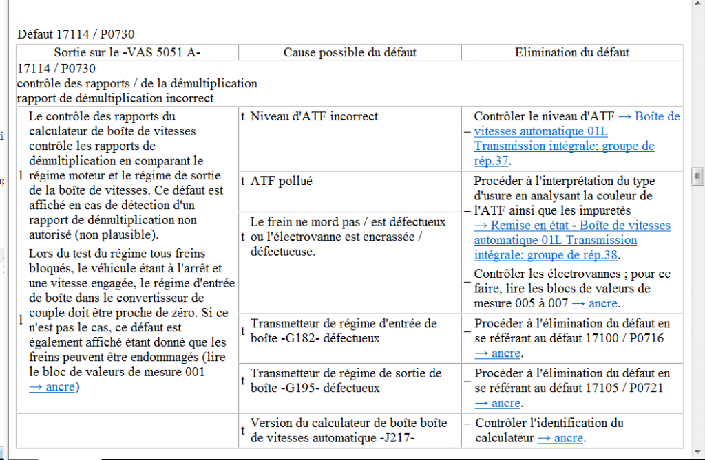

non pas de défauts a part le 17114
la marche AR fonctionne

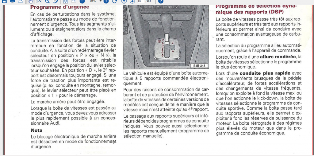

pour la marche AV en position D ou 4,3,2 il se passe rien comme au point mort , il faut que j’accélère plusieurs fois pour qu'elle se mette en sécurité et enclenche le 3 eme rapports et la elle avance
voila le programe d'urgence

L’ancien propriétaire avait fait une vidange ? Ça expliquerait l’huile propre, tu comptes reconditionner ta boite ?
quant il a fait une vidange , l'huile avait l'air normale .je vais dejas voir en enlevant le carter et tout le reste et apres refaire la boite ,
comme décrit plus haut , en D aucun démarrage jusqu’à que j’accélère fort pour le mode urgence , le 3 eme rapports et sa roule mais difficile car je suis en 3eme

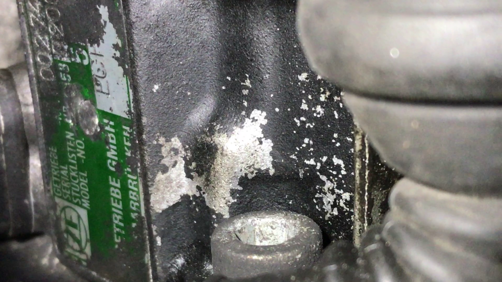

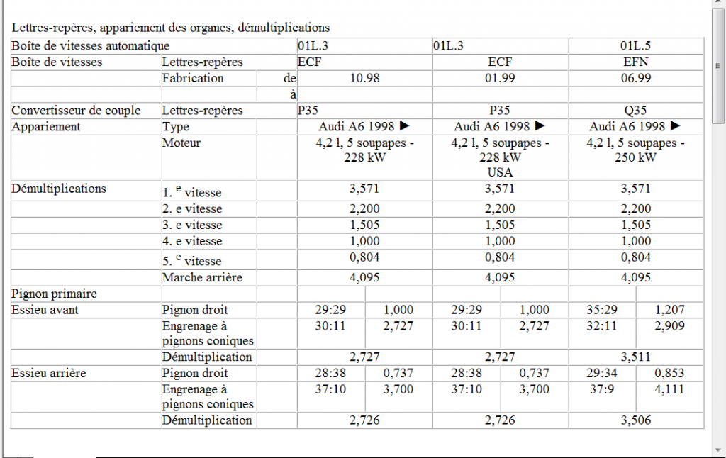

salut tout le monde , voici des nouvelles a propos de ma boite , alors je me suis penché la dessu se week-end et en regardant le code de ma boite j'ai eu la surprise de voir que c'est pas la bonne qui est monté , elle a ete changée par une ECF pour les V8 300cv et moi je devrais avoir la EFN , donc les rapports de démultiplications du différentiel AV et AR ne vont pas .
pour info le pont AR monté sur la S6 est EUU qui correspond avec la boite EFN et une autre chose qui ne corespond pas c'est le calculateur , pas la meme ref par rapport au code boite

je pense que le differentiel est d'origine de la boite ECF , car maintenant je comprend mieux le code defaut de l'ABS qui etait quand je l'ai passé au VCDS
c'est sur les roues tournent pas tous a la meme vitesse

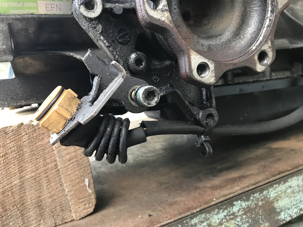

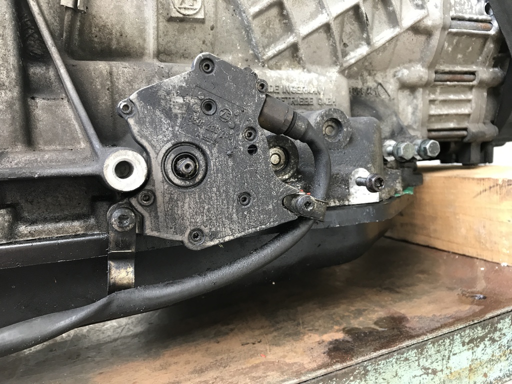

des nouvelles , j'ai recuperé la boite d'origine avec son convertisseur avec le bon code EFN ,
oui mais elle a 17 ans , je vais la refaire complètement , sa serait con de la remonter sans l'ouvrir
pour la sortir de la remorque , systeme D :icon_lol:
j'en profite quelle est levée pour jeter un œil
l'huile est bien noire , du moins se qui reste car elle a ete vidangée et le garage qui la fait n'a pas remis les aimants ,le boulon de vidange et que 4 vis tenait le carter
