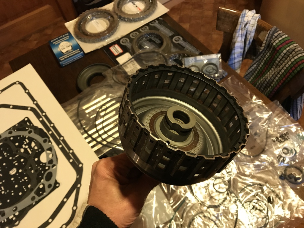

présentation de mon S6-C5
Sacrée commande
Plus quà attendre et remonter
Bon courage

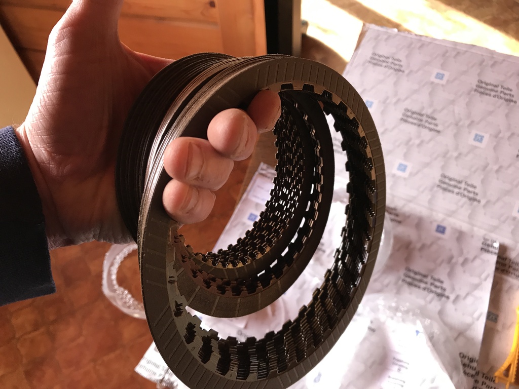

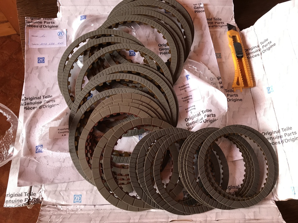

il manque encore des pieces , tous les disque lisse et garnis , la suport pour disques C , et d'autre choses mais plus tard

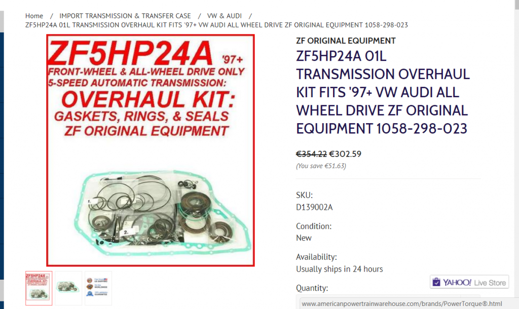

Voici un kit
https://m.ebay.com/itm/ZF-5HP24A-Transmission-Super-Rebuild-Master-Bundle-A-Clutch-Drum-High-Energy-AWD/152237388656?hash=item23720e3370:g:U3QAAOSwJdlW6v6k

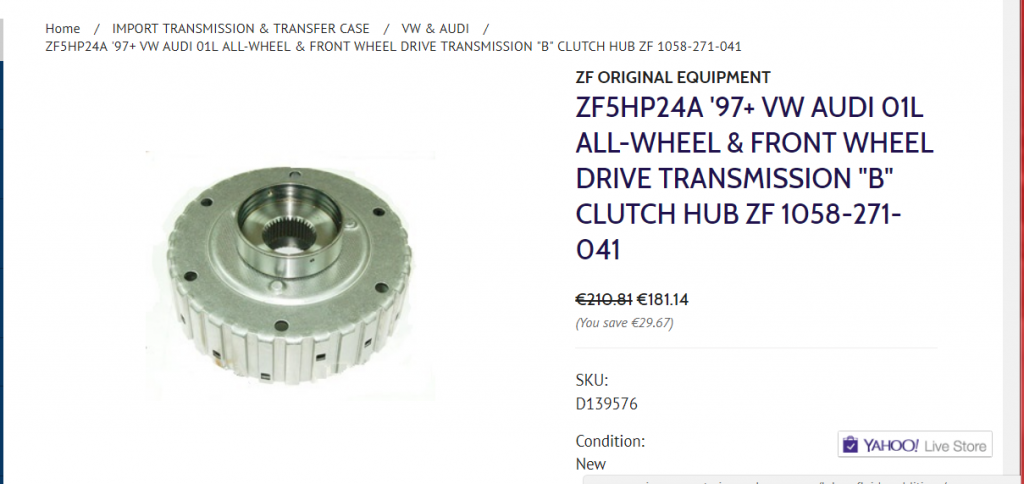

Je pense pas que ta cloche B soit très abîmé ou je nai pas bien vu par contre je trouve que la cloche C (en alu) est trop marqué
Il manque le piston F dans ton kit par contre celui que jai mis en lien, il y est compris

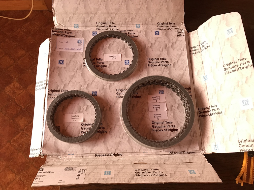

salut merci pour le lien , j'avais vu le site cascade , mais c'est pas de l'origine ZF et avec les taxes sa fait 800 dolars et moi j'en ai pour 900 dolars et j'ai les bagues en bronze ,
sinon lC en alu qui est marqué , ref = 1058 375 019
et j'ai pas trouvé pour l'instant
Et sur le kit eBay ça n'a pas l'air renforcer :(
oui c'est de l'adaptable , elle a pas la meme forme , mais bon sa peut etre de la qualité , de toute facon j'ai dejas commandé
Si cest un peu râpé cest pas trop grave, le nouveau roulement va remettre tout en place, ça a râpé à cause du roulement usé

vu que j'ai commandé le kit bague en bronze , je refait la piece N° 72190 avec une bague neuve et j'ai acheté la piece N° 72180 car il y a pas de bague et si tu voit dans ma video il y a beaucoup trop de jeu
au faite la commande que j'ai reçus provient du lien que WEST62 a mis de chez cascade transmission , car ma première commande n'a jamais aboutie , j'ai été remboursé par amazonne paye ,tres rapidement .
j'ai une autre commande des USA ,chez cobra transmission qui doit arriver bientôt
