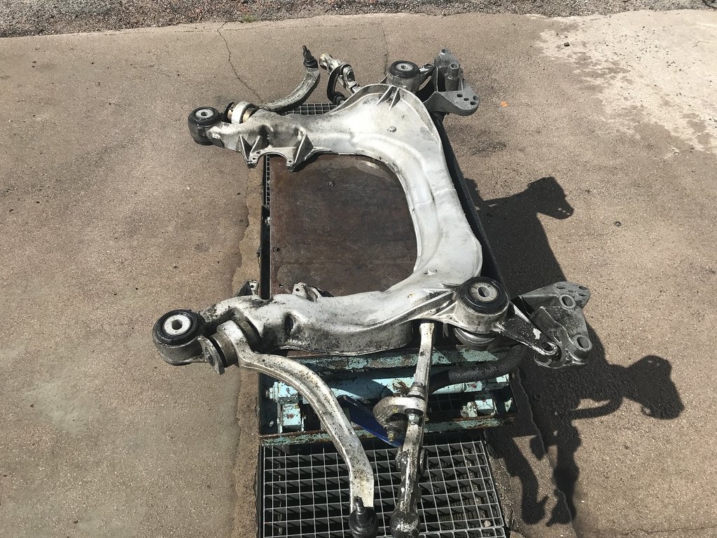

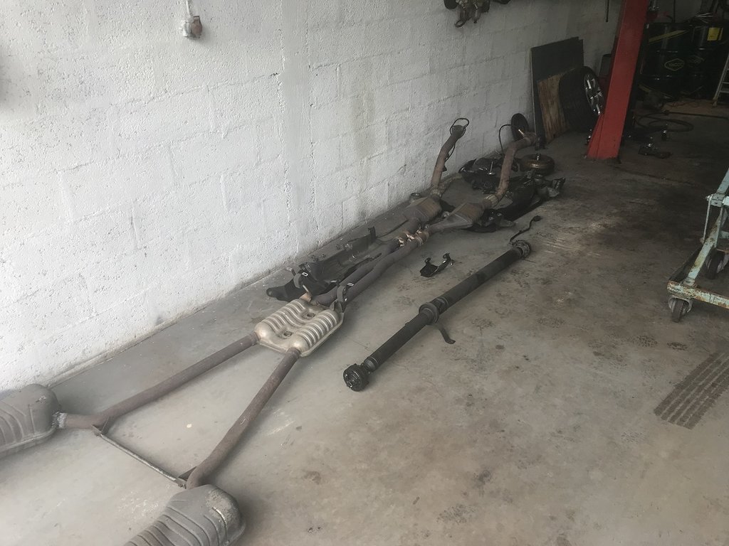

salut la compagnie , alors je suis heureux !!! sa roule
quelques photos

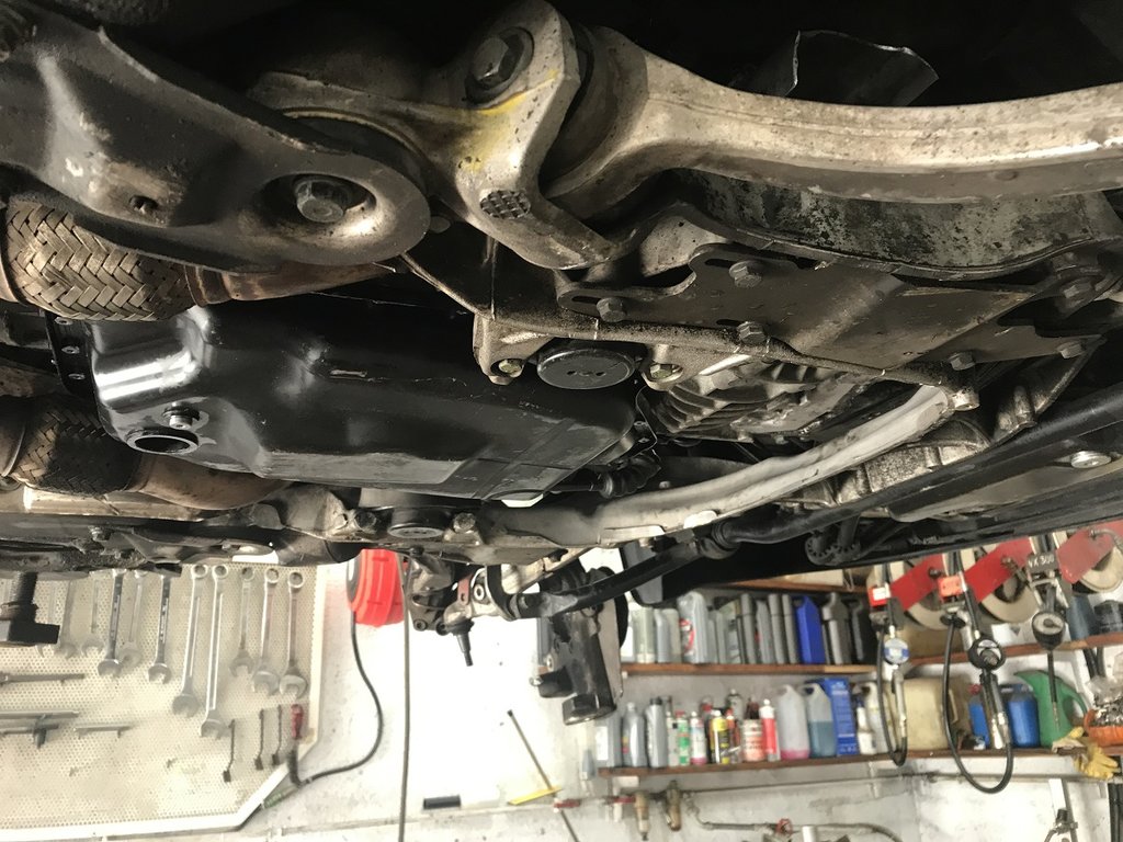

c'est vrai que j'ai pris mon temps , pour la refaire , j'ai eu le temps de tout filmer

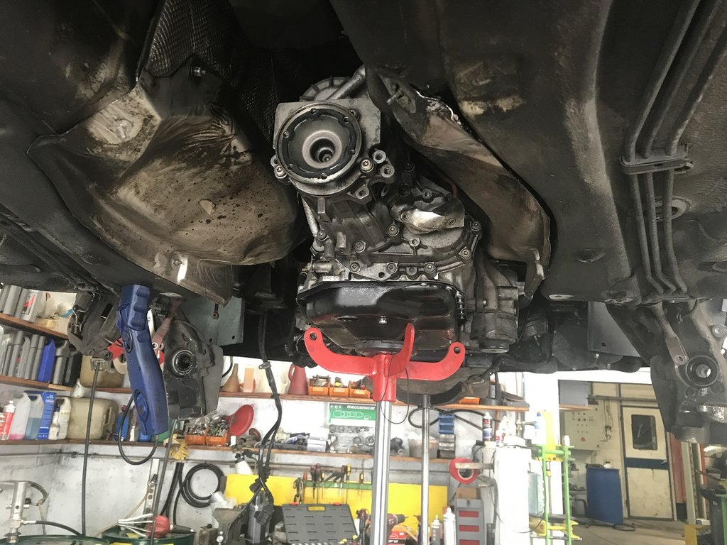

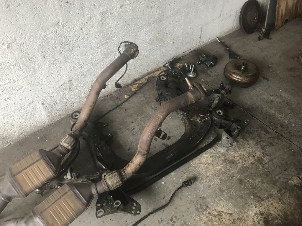

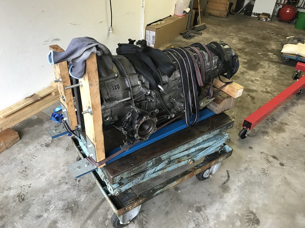

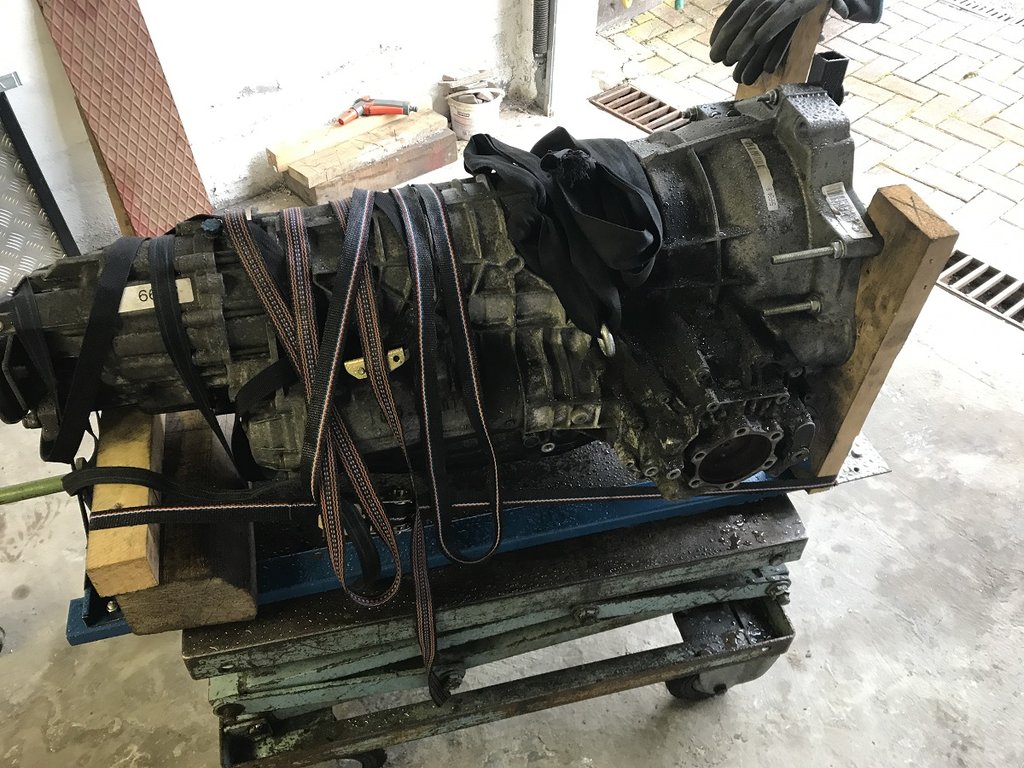

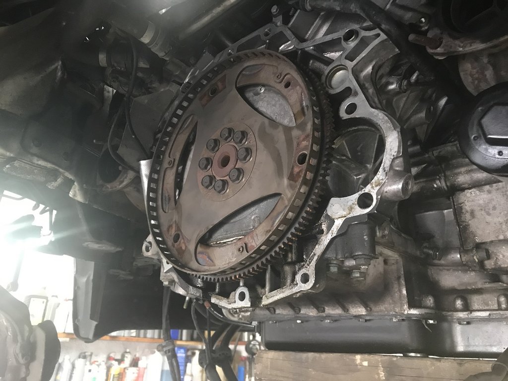

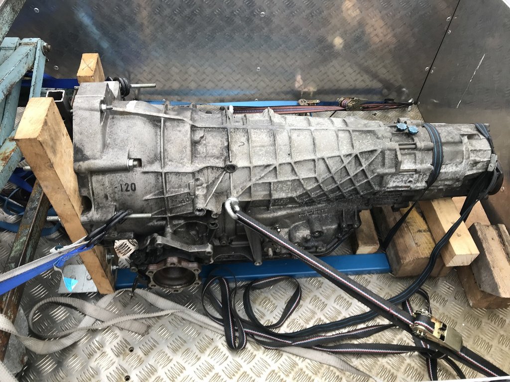

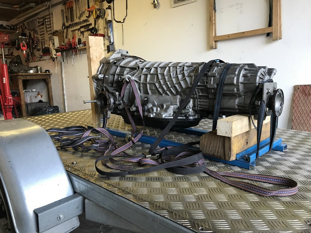

maintenant la boite que je vient d'enlever ,je vais peut être la refaire mais plus tard
voici selle que je vient d'enlever
Il y a 8 heures, wireliner a dit :
tu avais une boite en rab que tu as refaite pour remplacer celle de ta S6? :AP-Smiles_137:
oui , car en fait quant j'ai acheté la S6 ,le gars avait changé la boite , et la boite qu'il a mis ne fonctionne pas et c'est pas la bonne ref ,donc moi je lui achete la voiture avec probleme de boite plus la boite origine que je vais refaire et apres la remettre dans l'audi
maintenant je me retrouve avec une boite en rab

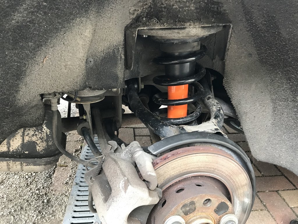

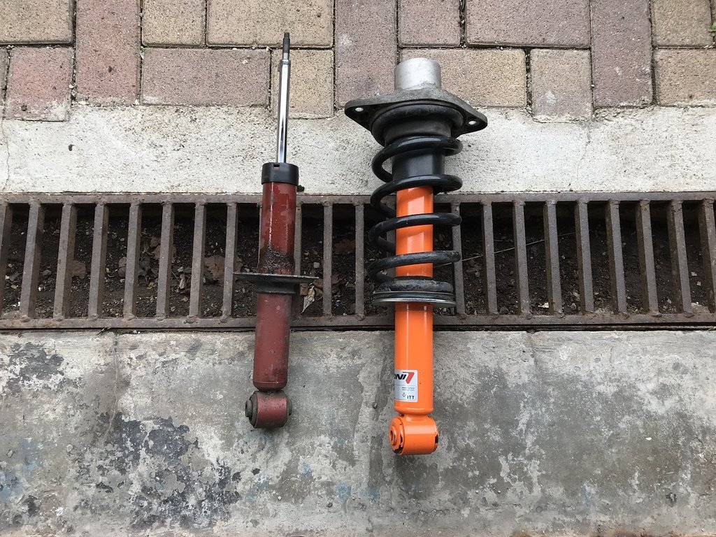

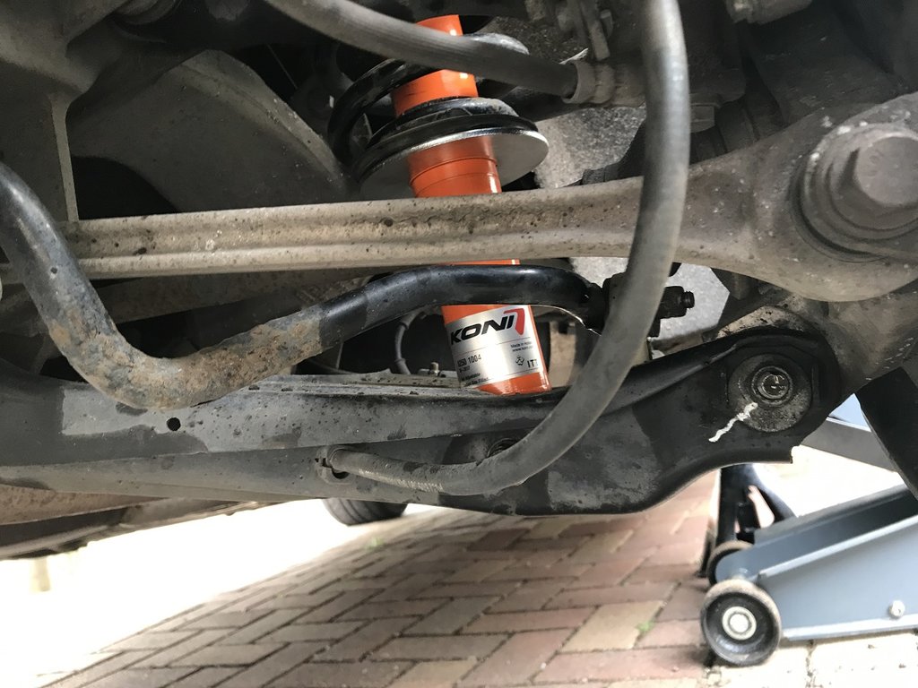

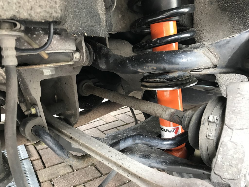

pour l'instant sa roule , j'ai fais 500 bornes et la semaine prochaine je vais contrôler le niveau d'huile et voir si tout vas bien en dessous , sinon j'ai changé mes amortos AR , il était temps complètement pourri ,et maintenant je vais voir pour changer les filtres et une bonne révision
Avec les kôni ça va être un peu plus raide que l’origine. Mais peut être est-ce ton but ? 😊
a la base c'est un châssis sport et vu la gueule des amortos d'origine , je peut pas comparer avec les koni mais pour moi sa me vas bien
Effectivement les amortos d'origine étaient carrément en fin de vie.

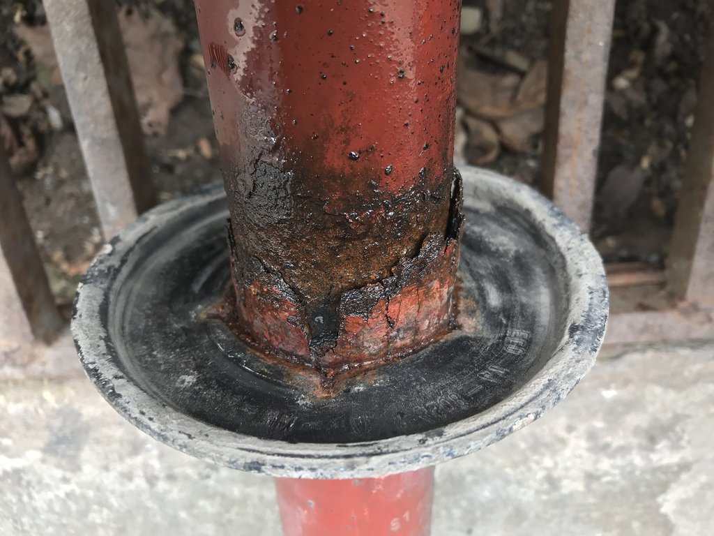

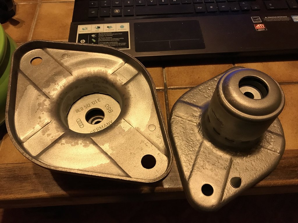

oui et il y avait 96 pour cent de déséquilibre a l'ar

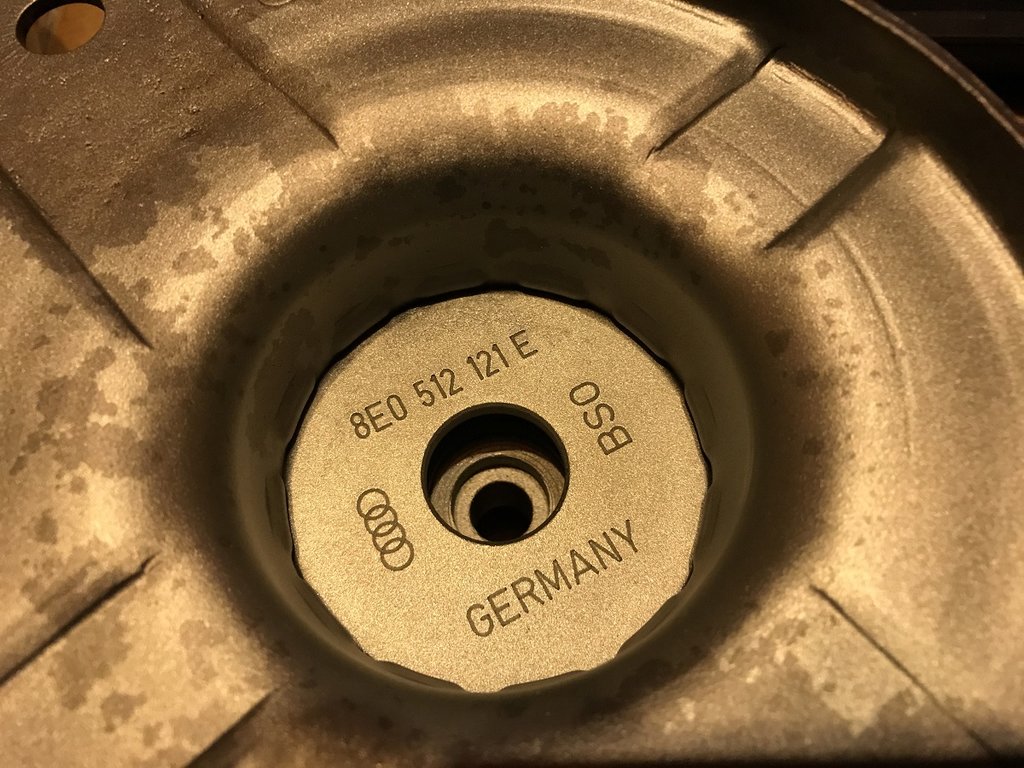

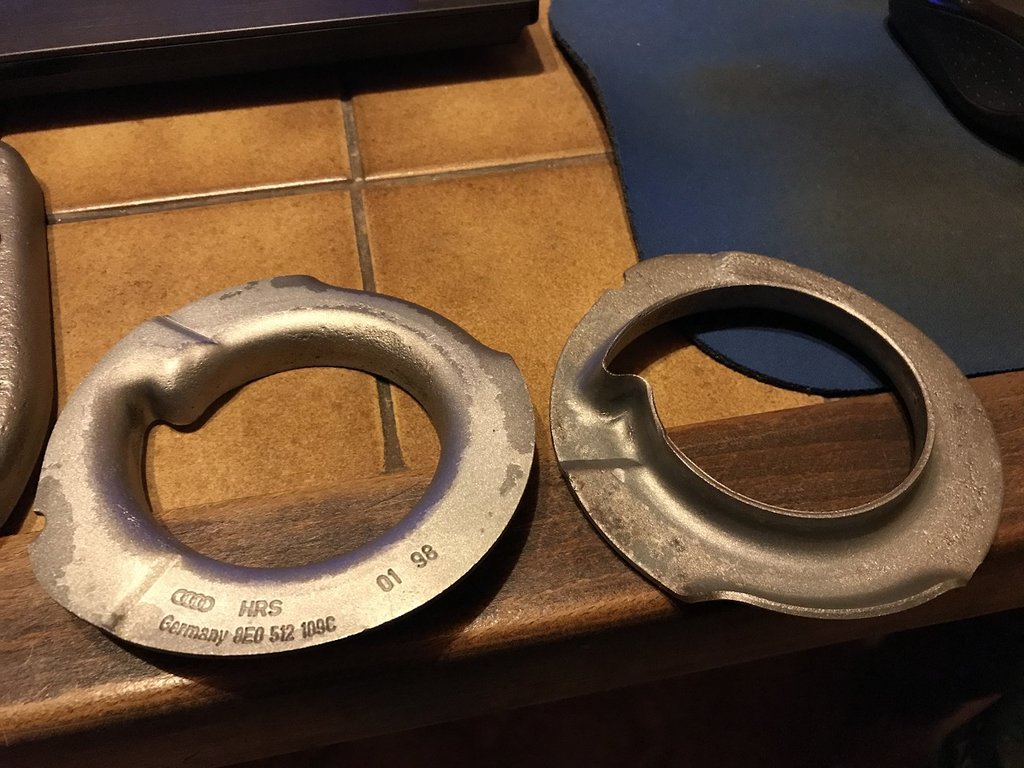

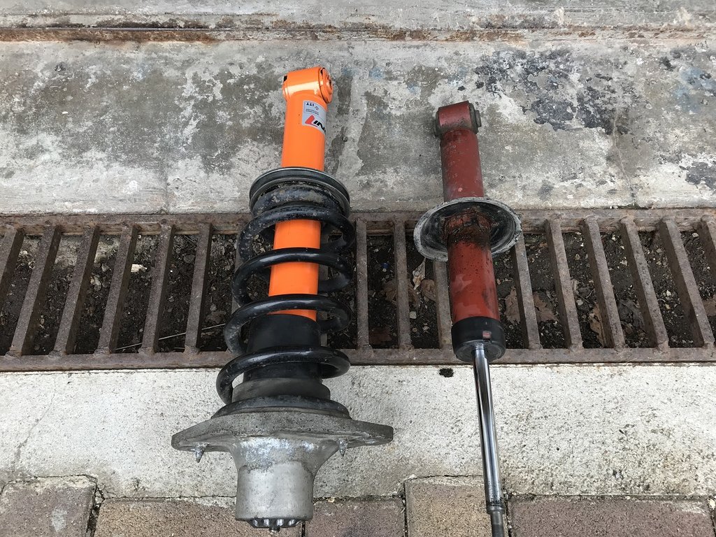

en plus de l'amorto ARD qui était complètement vide ,j'ai changé le palier car le silentbloc dedans était mord
Modifié par scalpa88
Ah oui quand même.

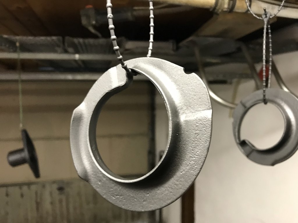

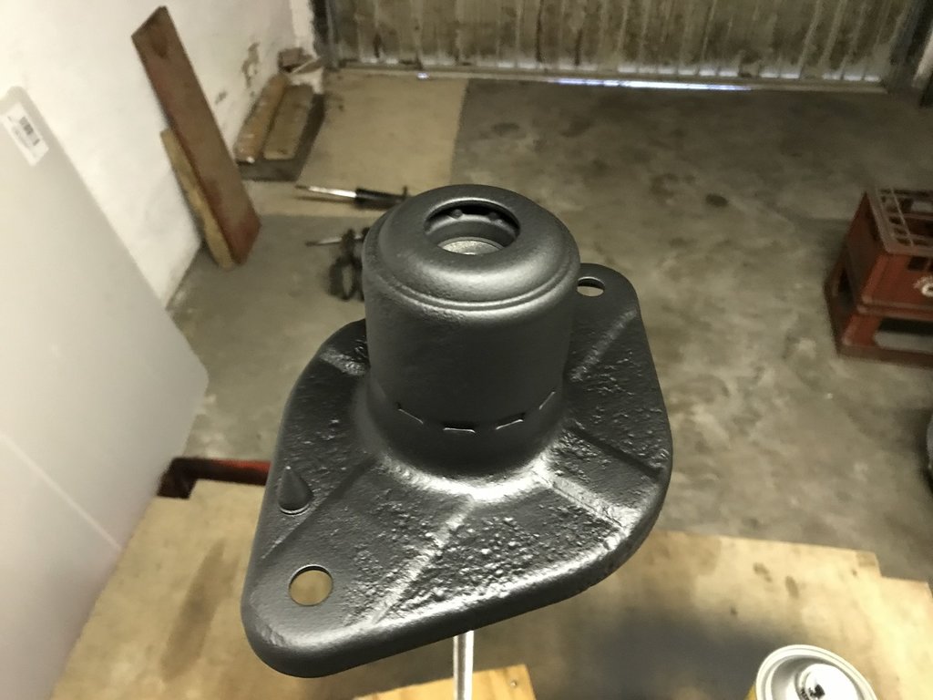

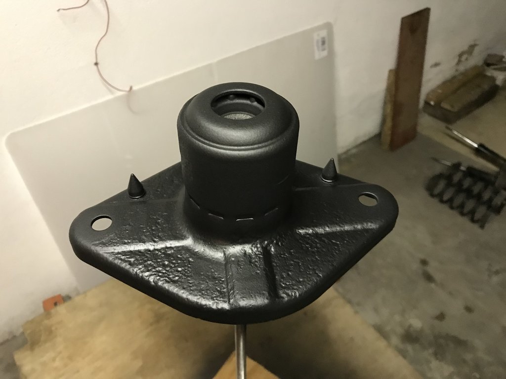

voici la difference quant je l'ai acheté , contre visite a cause des amortos AR et ressemant je change les amortos et je la repasse au CT et refusé 56 pour-cent , alors au CT on se pose la question pourquoi encore autant de déséquilibre avec des neufs , donc je décide d'intervertir les 2 pour voir si c'est pas un Default des amortisseurs , on sait jamais et la en démontant je m’aperçois que le silentbloc a l’intérieur et mort car en devisant l’écrou de la tige ,du caoutchouc est venu avec ,
j'ai 2 amortos qui traînait alors j'ai récupéré les paliers qui sont en bon état , un coup de peinture et voila
mardi je la repasse au CT et j’espère que c'est bon
