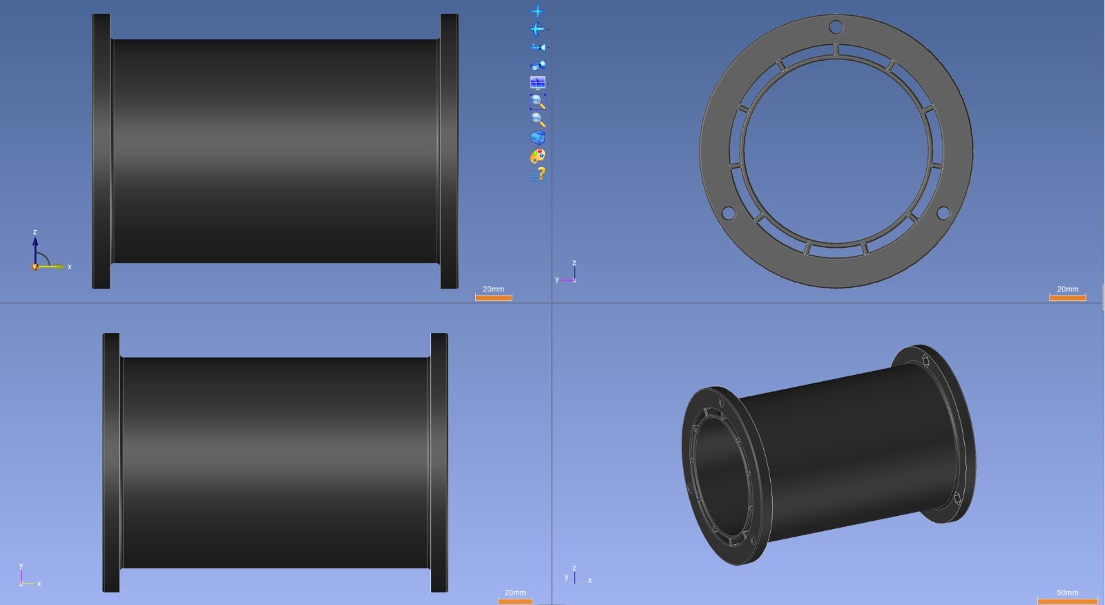

Yop, J'avance bien sur mon projet de conduite d'admission d'air à double parois et refroidissement par air :) Je travaille actuellement sur le manchon central qui se trouvera à hauteur de la boite à air d'origine ainsi que les joints à imprimer également. Pour le moment ça ressemble à ça : Comme vous pouvez le voir l'air est apporté dans le conduit central comme sur le système d'origine. Et de l'air il en faut beaucoup pour rassasier 8 cylindres ce qui explique le diamètre de la conduite. Mais il faut également que cet air soit le plus frais possible et c'est la que l'impression 3D peut faire des miracles. Je fabrique donc une conduite d'air dont le conduit central servira à l'apport d'air au moteur mais qui sera en plus isolée et refroidie par le passage en force de l'air entre la parois intérieure et extérieure du tuyau. Ce n'est pas encore gravé dans le marbre mais pour admettre l'air frais et utiliser la pression exercée par l'air sur l'avant du véhicule je n'ai pas 56 solutions. Je pense donc mettre la bouche près de la grille d'anti brouillard AV coté passager. J'ai également prévu une écope pour l'eau sur la bouche. Autre avantage de l'impression 3D, je peux créer cette bouche à la forme de l'espace disponible avec comme seul impératif de conserver la surface du reste de la conduite. Faire des conduites à double parois en acier couterait très cher et le pognon... Ben j'aime bien quand il reste au chaud dans ma poche. Mais avec une imprimante 3D le coût global d'impression d'un manchon de 200mm de long comme celui ci ne serait pas très élevé. Il y a cependant des facteurs à prendre en compte comme le fait que la conductivité thermique du plastique est équivalente au sex appeal de mon ex depuis notre rupture. NEANTISSIMAL ! Bref, je vais de toute façon mener ce projet à terme : Parce que j'aime bien finir ce que j'ai commencé Parce que c'est fun ! Afin d'avoir des données comparatives, il me faudra mesurer la température de l'air à l'admission avant de faire l'installation du nouveau système. Mais comment ? Y a t-il un capteur qui mesure la température de l'air à l'admission ? Sur quel canal ? Si c'est possible et si des possesseurs de V8 atmo ont des relevés de température d'air à chaud et/ou à froid, je suis preneur ! Si quelqu'un pouvait me renseigner à ce sujet, ça m'aiderait beaucoup :) D'avance merci !
