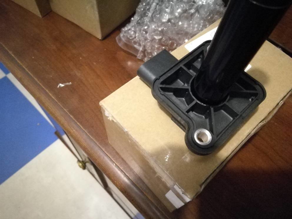

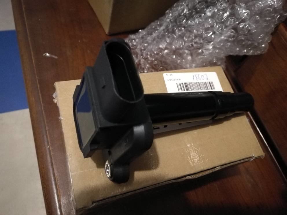

Elles sont arrivées reste plus qu'à monter demain je m y colle , elles sont de bonnes factures et bien fini seul hic pas le joint livré avec en même temps pour le prix demain je fait un saut chez audi pour les 867d04820053361731e072b3646f050fd.jpg7adf027c9919807b678ca79860f59a85.jpgdb3372095ce5c9e13cb670a54b8fee37.jpgd36eba295f1188a861ba9d56b3e17ded.jpg431c15592d27b7f9a9286f840520bddf.jpg

Salut la compagnie les nouvelles , remplacement bobines même panne j'ai contrôler les compressions consignes 9.5 j'ai mesuré entre 9.8 et 10.2 sur 7 cylindre le numéro 5 je n'ai pas pu la bougie était cassé je suis bon pour redemonter une soupape de tordu probablement
