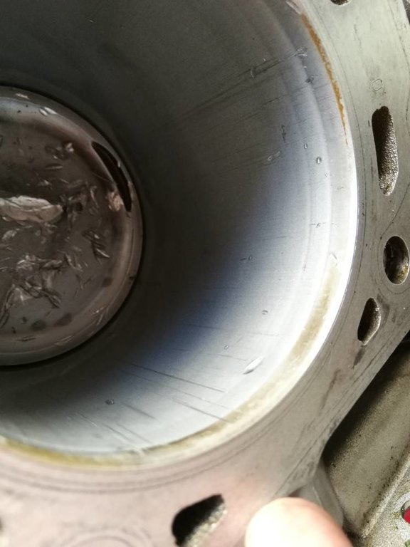

Douille reçu démontage culasse cet après midi j'ai pu redescendre le piston 5 je m'attendais a bien pire c'est pas nickel non plus , le piston a ramasser sa reste en surface d8559b5b6c0de024936ce32e324e3d8b.jpg24280e683cf3a23dd149f51ee428437b.jpg
