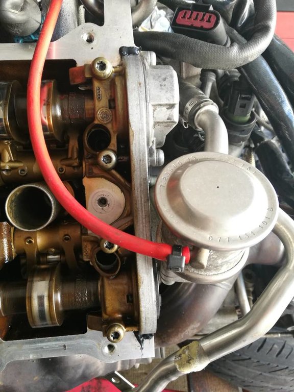

Se soir motivation démontage gauche nickel ,droite galère la vanne d'air secondaire et durite d'eau rigide les points de joints siliconé en photos 1851e9d18825e56eb0d17471c4191fe4.jpg22794860128abe7ec94d84bb2f254017.jpg

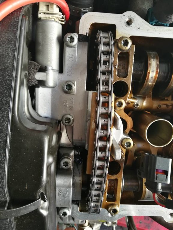

Bon bas hier mise en pression une nouvelle fois et sa fuit encore moins certes mais encore , redemontage pour la énième fois et bourrage de silicone sur les paliers avant arrière  et déphaseur remontage pour séchage
IMG_20180629_165250.thumb.jpg.cba8bdbf2f0c6c70b3dcd30f87f89106.jpgIMG_20180629_165245.thumb.jpg.7533175f2e90392391b91ed550c3a5fe.jpg

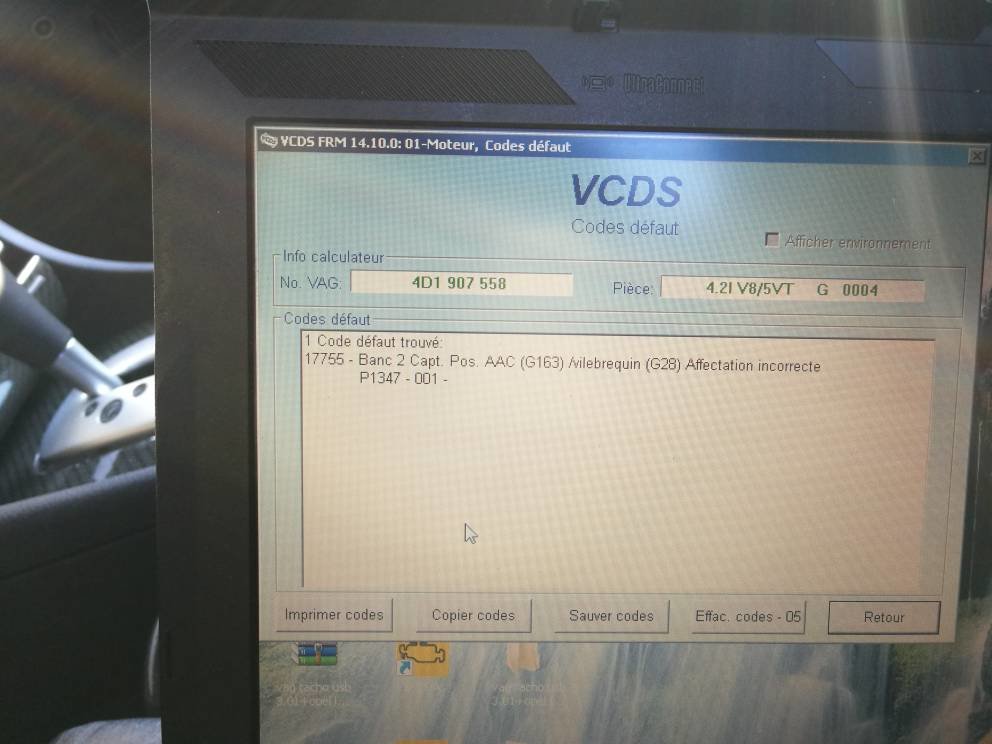

Moteur dedans grosse galère pour ajuster commande boîte qui empêche de demarrer un fil qui c'est coupe dans le faisceau erreur relais j271 , la elle tourne mais sur 6 cylindre pas de défaut de bobine mais g163 affectation

Rate allumage cylindre 4 et 5 démontage bougie inversion ainsi que bobine le défaut reste sur 4 et 5 j'ai même vérifier le câblage qui est bon il y a que le défaut 17755 qui ressort le pire

Vu le défaut je dirais que ça se situe au niveau de la distri, ou du déphaseur avec sa chaîne.
Faut espérer que ce soit un décelable.
Modifié par stinger
Dans la mesure où tu as l'air sur du cablage, que les valeurs de déphasage sont OK, il ne reste en principe que deux coupables possibles. Le déphaseur mais je pense qu'il est neuf? Reste le g28 sur le vilo...
http://wiki.ross-tech.com/wiki/index.php/17755/P1347/004935
Dephaseur neuf avec chaîne et g28 aussi j'ai fait du préventif on peut les inverser ? J'ai le 87 à droite face au moteur donc gauche
