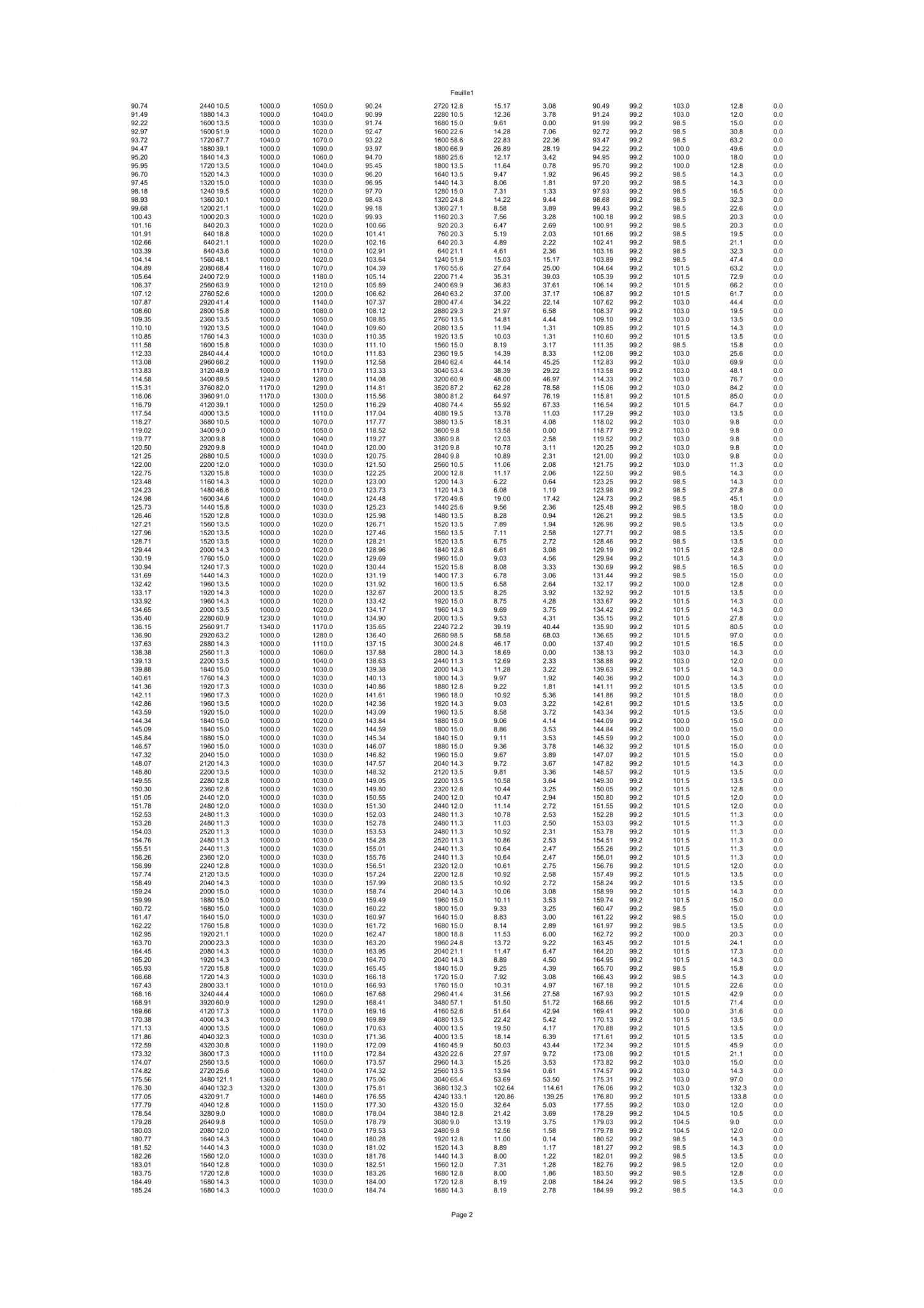

oui elles sont neuves, je viens de faire un logs avec le vag sur 08 groupe 115 et 002 jai vu que j'avais un desequilibre sur les debimetres quasiement 50% jai remplacer dernierement les joints mettaliques de conduit/debimètres repere 34
malheureusement j'en est endomage un en montant j'ai reutiliser l'ancien ce qui explique mon ecart et probablement mon boost en 4eme a partir de 50kmh a peine moins de 1500mbar .

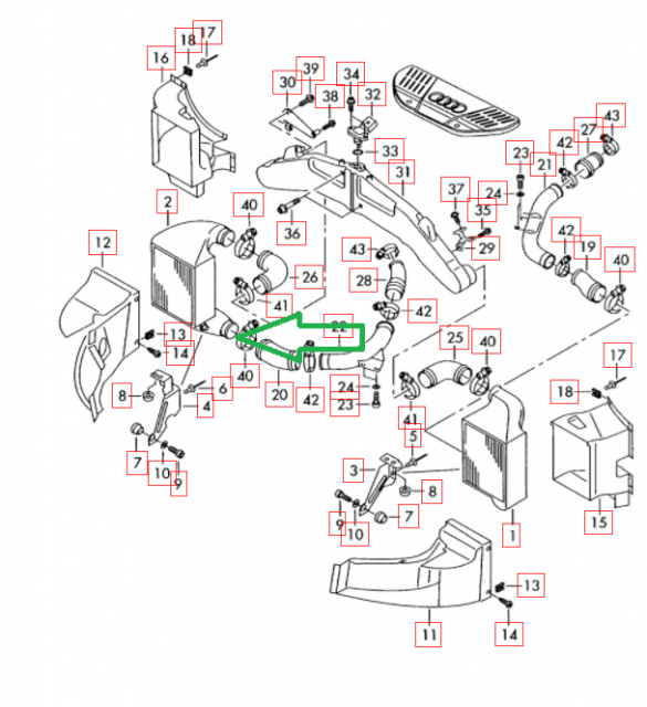

controle fuite se soir sa monte pas sa fuit autour des joint 34 :pleure2:
Après avoir refait les étanchéité des joints des debimetres toujours pareil pas de pression sa fuit autour de l outil je referai l épaisseur avec du chatterton comme french , goodwood quand tu as fait ton teste c'était contact couper ?

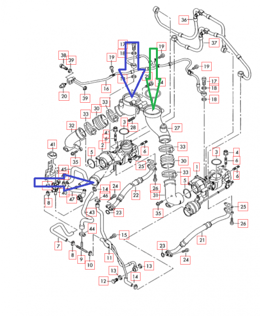

aujourd'hui mise en pression avec mon compresseur au garage pas de maintiens de pression je vous joins la vidéo
https://photos.app.goo.gl/LBvBRYHTcgt4KrWz2
on entends le turbo droit tourne a cause de la pression face a la voiture mais pas ou tres peu le gauche peu importe le sens de l'outil de sural ,

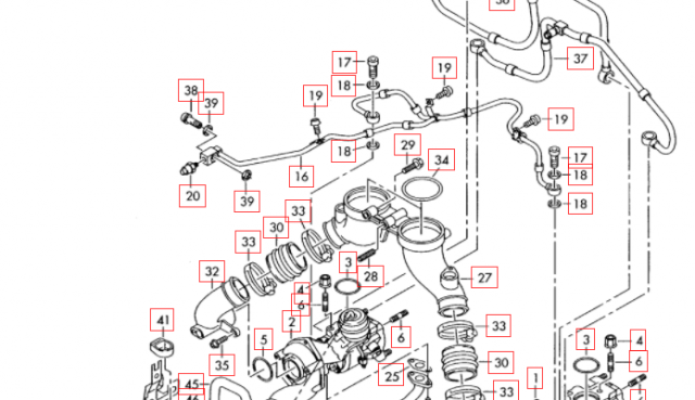

j'ai fait des autres tests en bleu isoler le turbo gauche et la descente pas de maintiens et le reste du circuit en vert idem pas de maintiens,
a part le circuit dair secondaire mais j'entends pas de fuite et j'ai controler les parties accessible ras et les durites repères 30 je vois pas visuellement elles on l'air en bonne état

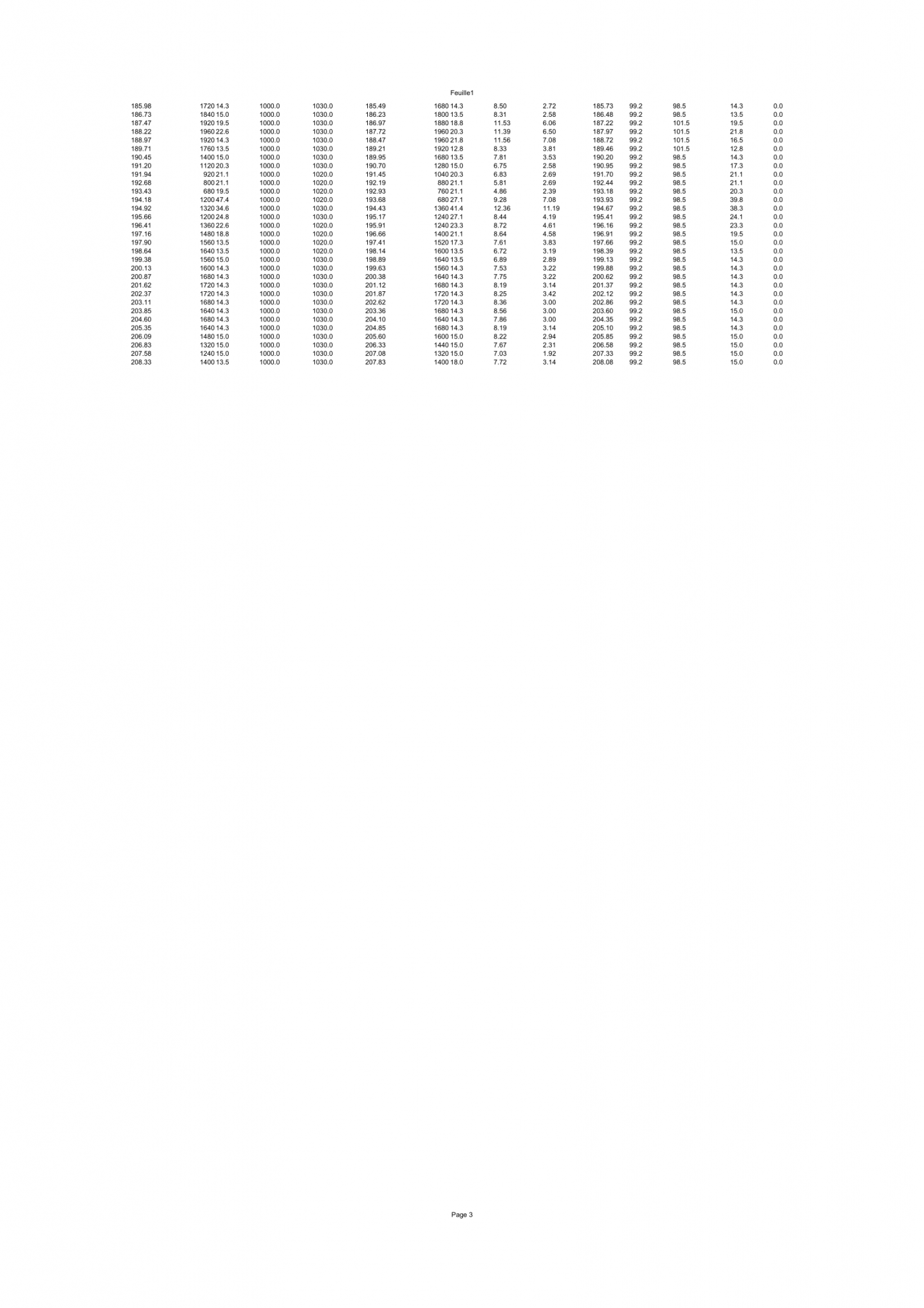

je joins mes logs de se soir debimètres,boost,et N75 juste en regardant j'obtiens meme pas les consignes stocks olala et le déséquilibre des debimètres est très bizarres un coup sa va après non

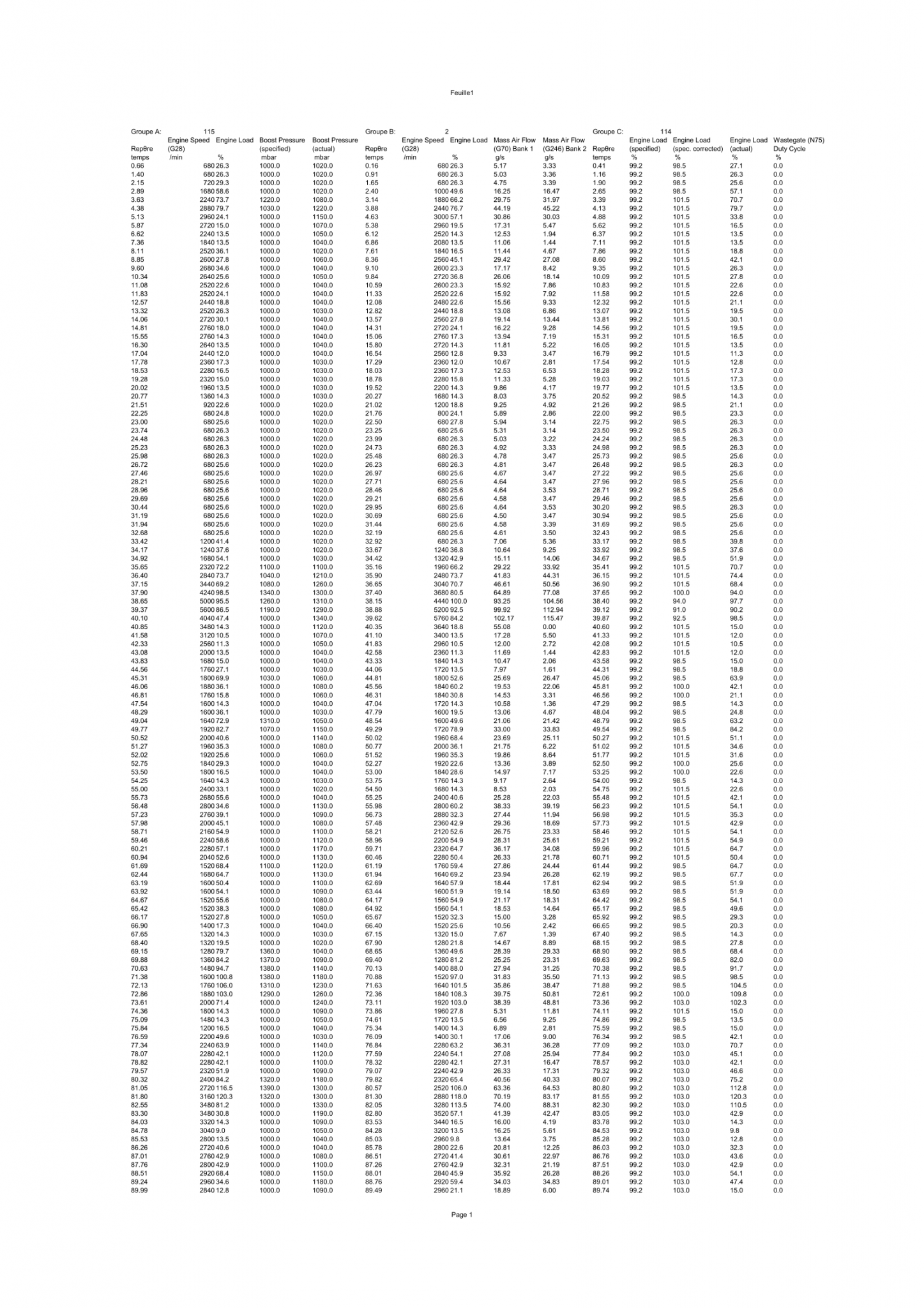

GOOD en fesant des test et logs se soir j'ai trouver quelquechose de troublant groupe 117 4eme case a droite boost specified et la :confused:pedale a 100% 1320mbar demander a l'arret curieux non
sa expliquerai pourquoi je n'est que 14/1500 mbar max et pourtant la pedale dans le log fait bien 14/85% des 2 cotes et la 100%

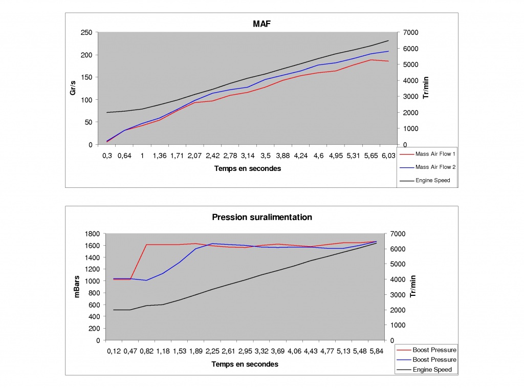

Pour ton "soucis" sur le canal 117, il confirme ce que je pense. Soucis de consigne. Sur tes relevés de pression, pareil, la consigne est trop faible. De mémoire, mon pic de consigne devait être autour de 1760 mbars. Du coup ta MAF est trop faible. Tu tires pas plus de 300 gr alors que j'étais à 400 gr. As-tu des logs de quand elle marchait bien?
D'ailleurs quand tu logues, il faudrait que tu fasses un tir en 3 de 1000-1100 tours/min jusqu'au passage de la 4. C'est plus clair et simple à interpréter.
Maintenant, qu'est-ce qui peut jouer sur cette consigne... Tes débitmètres sont neufs? Ils donnent quelques valeurs à 0 et c'est étrange. Tu as vérifié les faisceaux des débitmètres? Ils se coupent facilement, il ne faudrait pas qu'ils soient en train de se bouffer.
