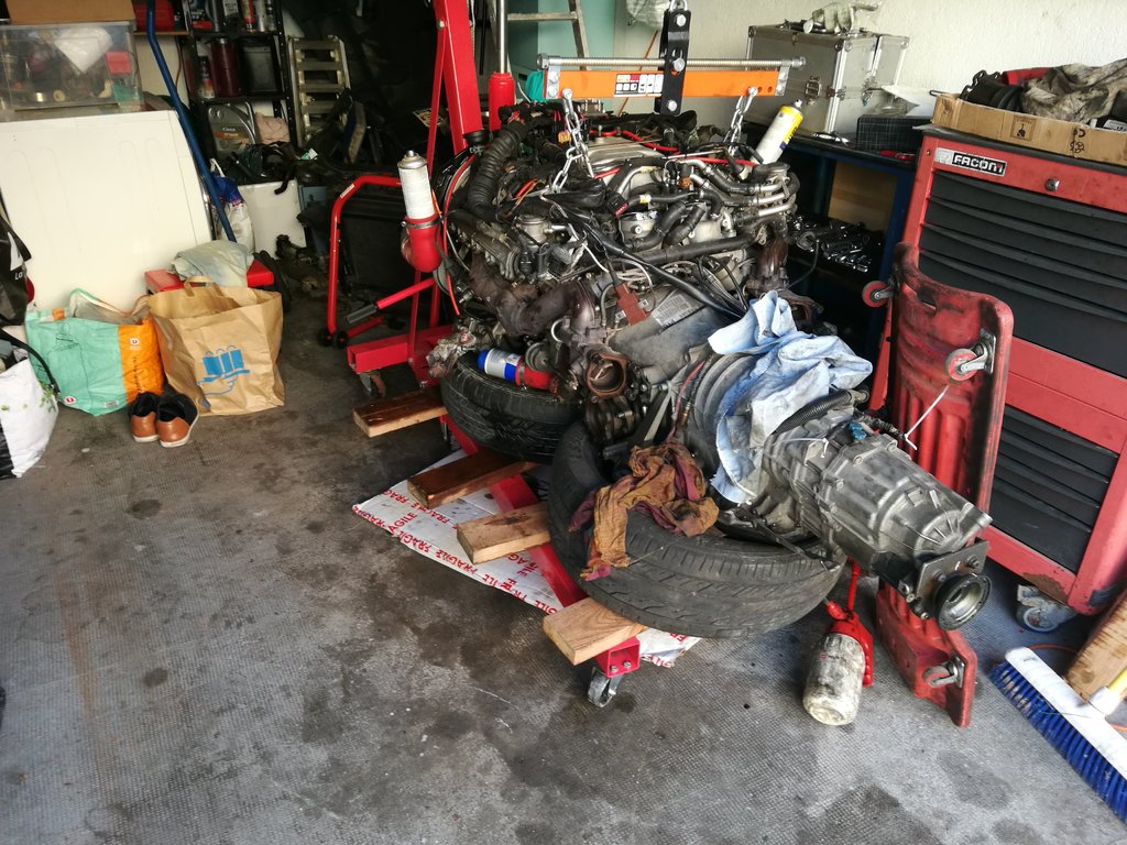

  • 2 mois plus tard...
petit retour le moteur est dehors j'en profite pour lui faire un lifting complet joint and co et proprete

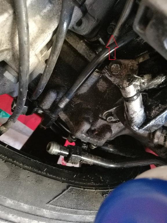

il manquait des vis sur le bloc moteur en partie basse ou une partie de la pression s'echappait quelqu'un c'est a quoi elle serve ?
et mes joints de couvre culasse sont mort des passoires
Plus facile de bosser quand le moteur est dehors.

Ta vis, si j’ai bien compris l’endroit, ressemble à celle qui sert au blocage du vilebrequin avec l’outil lors de la distribution 😉
si tu sens un souffle c’est de la vapeur d’huile des compressions (normal) 😊

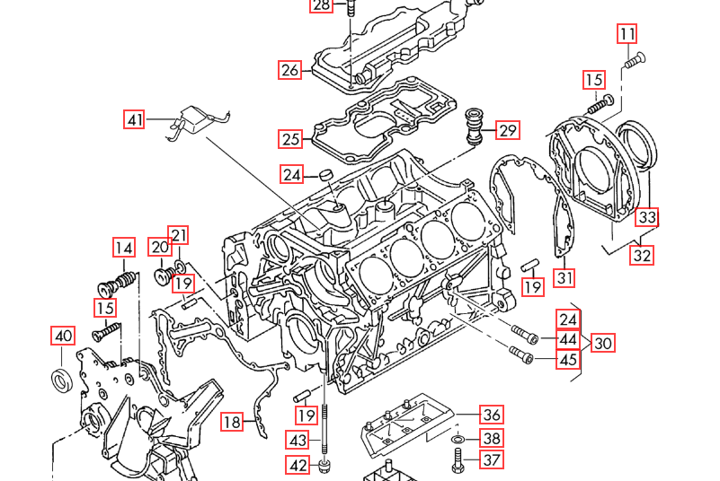

salut abba non ce n'est pas la vis ou tu loge la pige pour bloque le vilbrequin je te joint une vue repere 44 et 45 il y en 4 le long du bloc on la voie pas mais ma pige est deja en place je reprendrais une autre photo j'ai fait de la place depuis

Salut Bilbao
je n’arrive pas à visualiser à quoi sert cette vis ?
Moi non plus sa donne sur le bas moteur d après un ami sa serai des vis de sablage pour vidange l huile complète du moteur

salut je progresse sur mon moulbif et remplace pas mal de piece usager ou vieille
un rigolo a casse une vis btr dans la tubulure de boitier papillon et na pas juger utile de la retirer :AP-Smiles_u1F621:
apres avoir batailler 1h sur cette foutu vis
le porte serrue d'une demi tonne
on arnache la bete parce que sa pese moteur/boite/cata
le petit moteur enfin dehors :AP-Smiles_u1F600:
la vidange du caisson d'eau était totalement bouche sa ma oxyder la cosse positive je suis bon pour la refaire et rouiller le reste que j'ai pu passer a la brosse métalique c'était arrivé a un forumeur aussi a aller controller en preventif
pompe a eau la demonter et calorstat regle d'or!!
mes nouveau cata tout beau tout neuf ^^
une des fuites de compression provenais de ces vis il m'en manquant 3 sur 4 la btr que l'on vois dessous la durite a droite
l'admission en moins on y voit plus claire d'un seul coup :AP-Smiles_u1F603:
