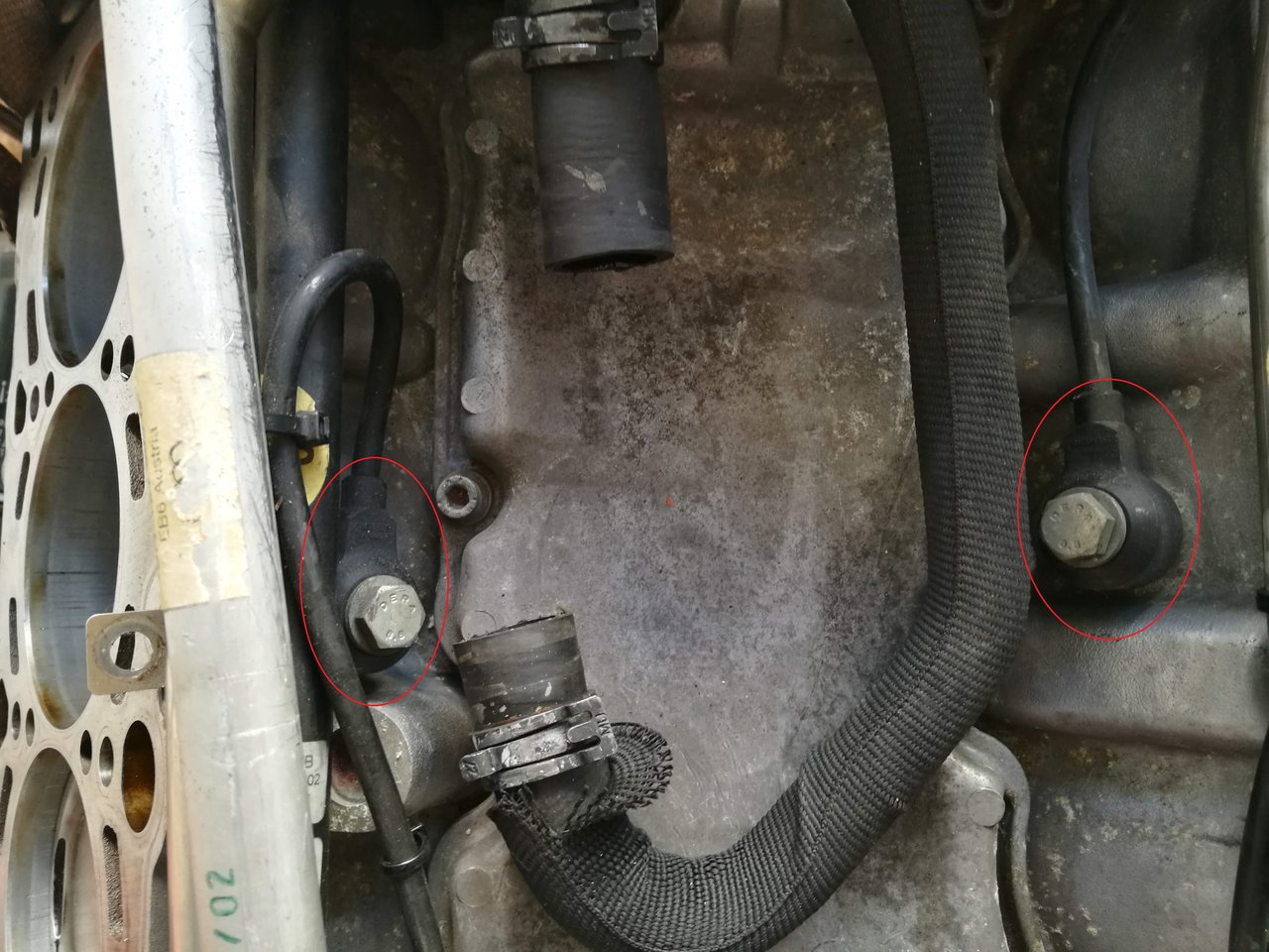

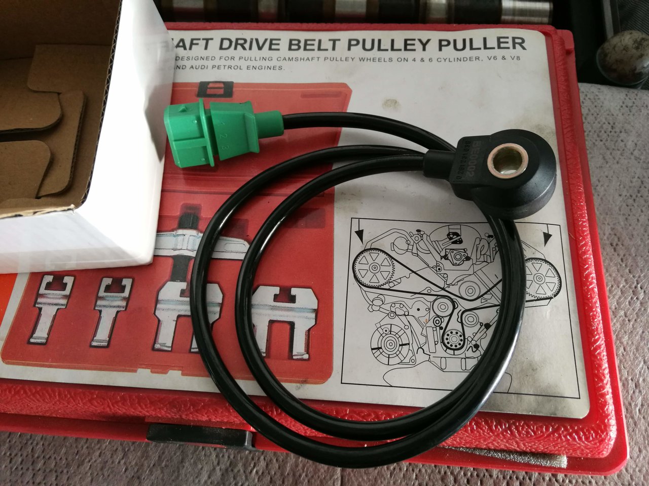

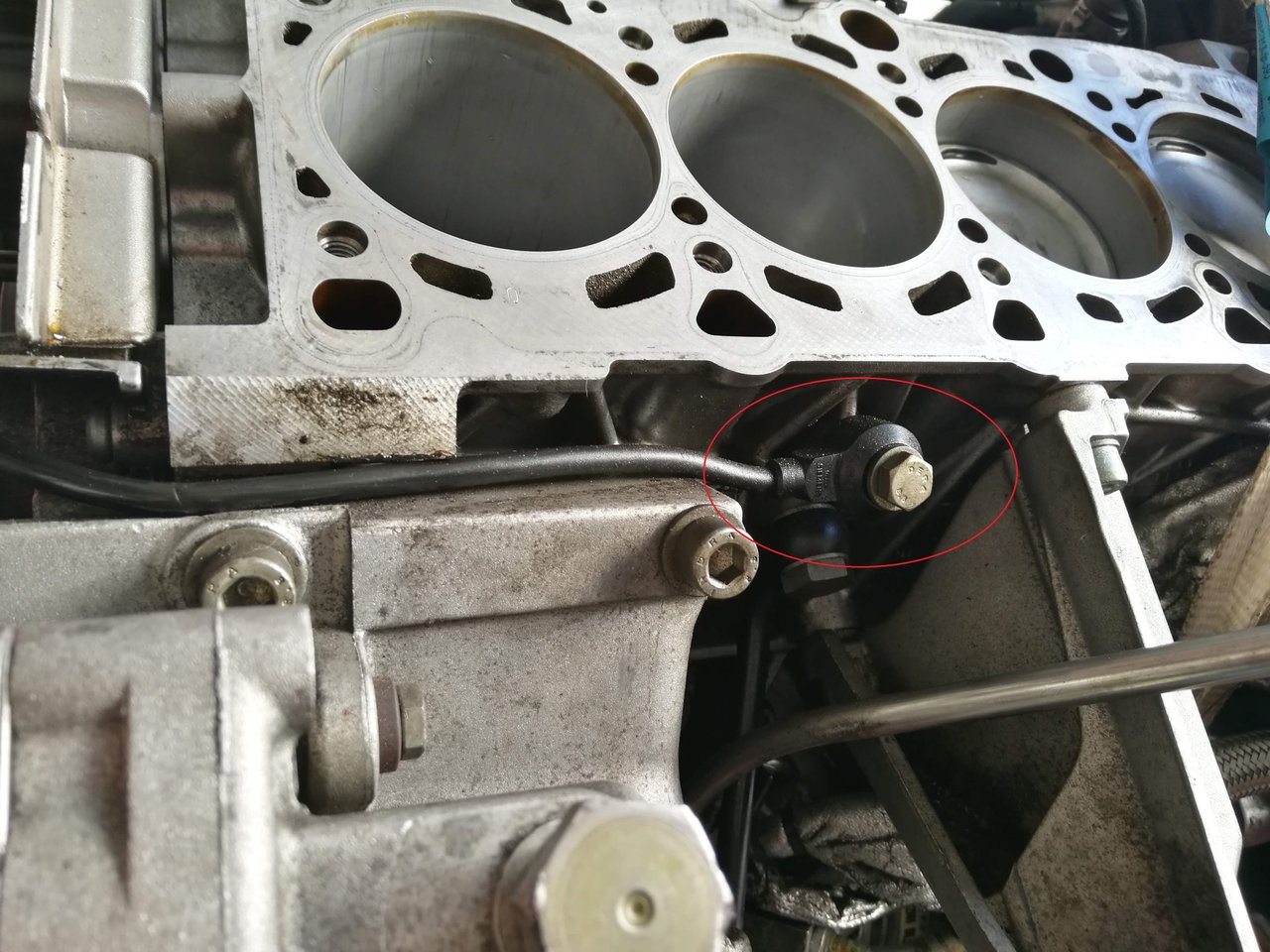

on s'y remet les capteurs de cliquetis honnêtement pour le prix ne pas se priver compte tenu de l'accès on les voit en rouge les 3 couple serrage 20 Nm

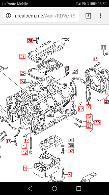

on continue démontage du piston endommagé démontage carter huile clé de 10
la chicane d'huile avec une clé a laine de 5 ou 6
en rouge les 3 vis de pompe a huile en XZN 10 on ne voit pas les 2 autres elles sont de l'autre cotés, en vert c'est le tendeur de chaine de pompe a huile on le rabat et on le coince avec une petite clé a laine coudé j'ai une photo de la pompe dehors on voit mieux
