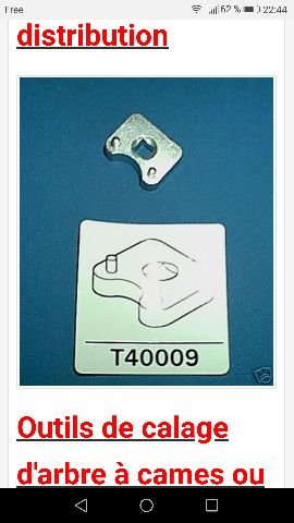

Le tendeur hydraulique c'est 5mm plus ou moins 1mm c'est a gauche a droite face a la voiture tu as l'excentrique et là il faut un adaptateur T40009 que tu met sur un cliquet 1/4 et tu exerce un couple inverse donc vers la gauche de 6nm puis tu serre ton inverseur 48a4c06f5aa262c14d10914af8cde178.jpg

OK, merci je connaissais pas cette donnée, je vais voir ça alors, car moi j'ai juste ajusté ça a l'œil, et vérifier après sles tours que je restait à 4mm et que c'était bien tendu partout, mais au feeling j'ai envie de dire, comme beaucoup de distri classique, je vais voir pour l'outil 👌😉
Ça y est outil commandé, ça m'embêtes vraiment de recommencer le calage, redébloquer les poulies etc, c'est long à faire pour être pile poil calé, mais vaut mieux assurer c'est sur

Quand tu fais ta tension de courroie de distri à 6 N m. On est d'accord que le vérin est rentré à fond, verrouillé et qu'il y a la cale de 5 mm sous le galet tendeur ? Pour pas que le vérin influe sur la tension ?
Merci de ta réponse
c'est exactement sa tu cale tout avec pige verin et cale de 5mm en place l'outil des AAC tu sers tout au couple et tu libère , je suppose que tu as la doc je te la ressort si tu le souhaite ^0
