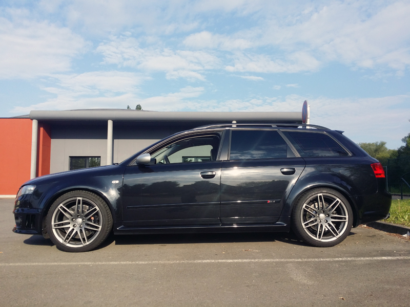

Après la révision, la pose du filtre KN et puis le montage des filetés H&R.
Plus qu'à lui trouver des jantes en 20" qui lui conviennent. Et surtout la taille adéquate
Hauteur d'origine: 67cm aux 4 coins
Ce petit rabaissement lui change totalement son look, j'en suis plus que content mais...
Malheureusement je vais devoir la remonter AP-Smiles_u1F61E.png en attendant, car c'est un poil trop bas pour rouler. Et je veux pouvoir mettre 4 personnes dedans, sinon j'aurais pris une Elise ou une 911. AP-Smiles_u1F60A.png
Surtout qu'elle fera office de limousine pour un mariage, Olala ils vont décorer la voiture et lui mettre fleurs et des flots:AP-Smiles_surpris-choc-pale-:
Vendredi, elle sera au CT, j'espère que le contrôleur ne fera pas de remarques sur la hauteur de caisse pour la mettre dans le banc de freinage...

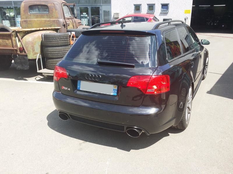

Demain matin rdv à 9h30 pour le montage de la ligne JHM.

A l'inverse de toi, il faut que je lui enlève 0.5 cm devant! Je suis à 65 cm partout.
Et moi 64.5cm partout en 19", et aucun frottements.
