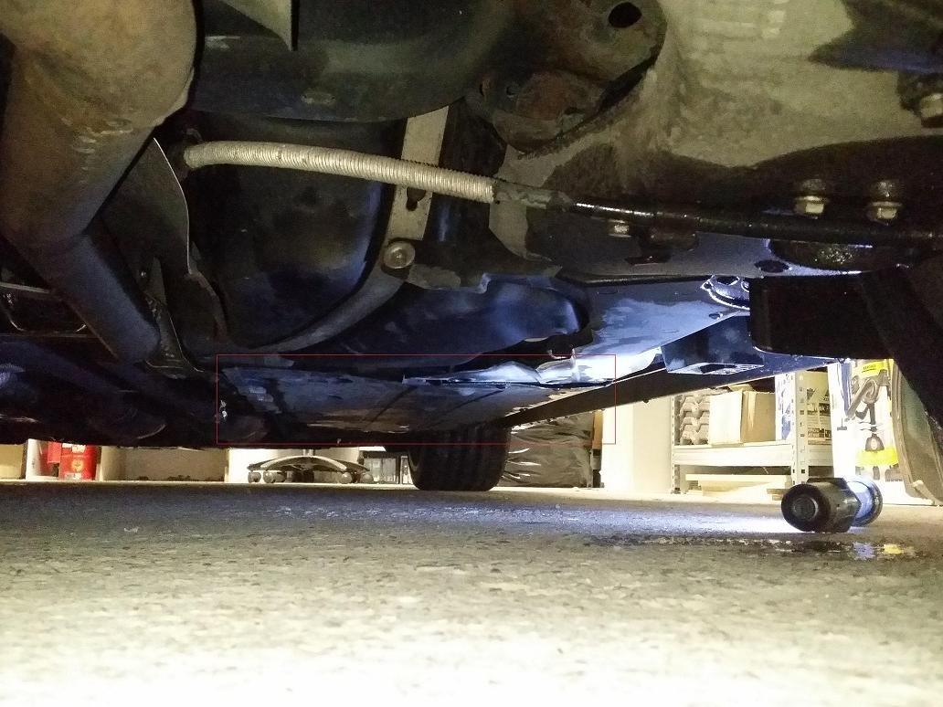

Bien le bonjour,
Depuis peu, un claquement sous la voiture résonne fortement dans l'habitacle. Après m'être couché sur le côté de la voiture, il s'agit d'un grand cache plastique qui tremble sous le passager avant.
Je n'ai pas encore trop regardé quel était le souci car je n'ai toujours pas récupéré mon cric.
Donc qui aurait une vue éclatée afin de voir les fixations pour remédier a mon problème?
J'ai cherché sur les etka en ligne mais je ne trouve pas mon bonheur.
Voici une photo prise depuis l'arrière du véhicule, le cache est celui encadré en rouge.
Merci d'avance.
