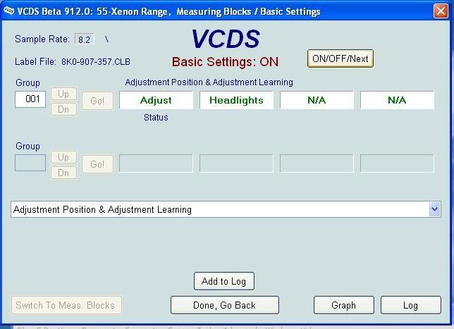

Étape 2 - Activer le réglage du phare à l'aide de VCDS :
Avec les phares adaptatifs, vous devez d'abord activer la fonction de réglage en utilisant le VCDS. Sinon, vous risquez d'endommager les bras mécaniques qui déplacent le phare. C'est vraiment simple.

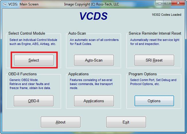

D'abord, connectez votre interface VCDS à votre voiture et à votre ordinateur portable avec le logiciel VCDS installé.

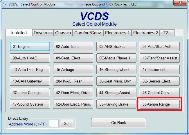

Démarrez le logiciel, puis sélectionnez «Sélection du module de contrôle» et cliquez sur «Gamme 55-Xénon».

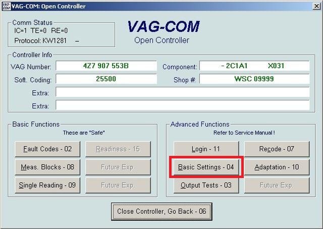

Sélectionnez l'option "Paramètres de base - 04".
Vous verrez un numéro de groupe avec un bouton qui indique "Go!" Et quatre cases à côté. Cliquez sur "Go!" Et démarrera un processus de détection.
Attendez que les quatre boîtes ne disent plus "wait" puis cliquez sur le bouton "ON / OFF / Next".
Il faudra un moment pour lire les positions des phares.
Une fois qu'il indique "Adjust Headlights", passez à l'étape suivante.

Revenez au logiciel VCDS et cliquez sur le bouton "ON / OFF / Next", et vous apprendrez les nouvelles positions.
Une fois que toutes les quatre cases indiquent "Apprendé", vous pouvez cliquer sur «Terminé, revenir en arrière».

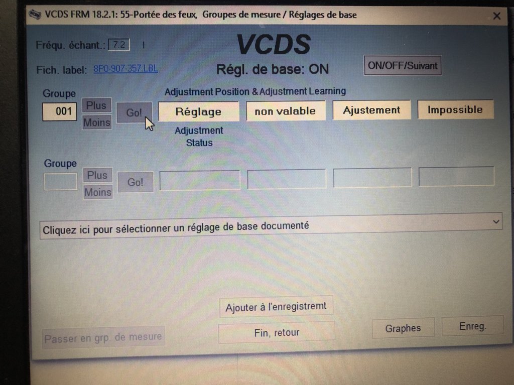

Pour le coup je ressort mon fidèle VCDS, pas de codes défauts
-> module 55 (pas de codes défauts) -> Fonction réglage de base -> Groupe 1 ->GO
Par contre si je clic sur rien d'autre il reste bloqué sur "Attendre" ( j'ai attendu un bon 15min). En cliquant sur "ON/OFF/Suivant" il passe bien sur "Régler les phares". En cliquant de nouveau sur "ON/OFF/Suivant" il me confirme le bon déroulement des opérations.
Ma question est-ce la bonne méthode ou il faut impérativement qu'a l'étape 1 j'attende qu'il bascule automatiquement sur "Régler les phares"?
Merci par avance

Non Yoyo, moi j'ai attendu 20 minutes la première fois et ça ne bougeait pas. En fait tu attends une petite minute, ça suffit, souvent, le texte ne change pas ;)

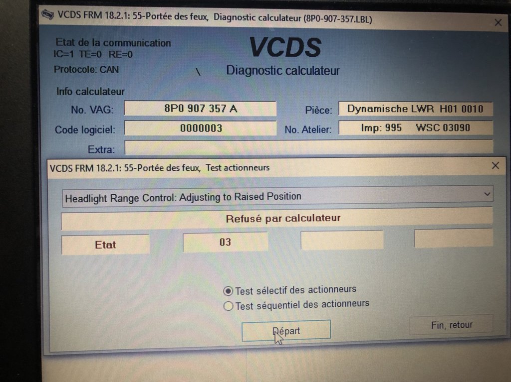

Merci pour le tuto, mais j’ai un problème pour entrer dans le calculateur. Je vous joins les photos du soucis quelqu’un parlais vous aurait la solution? Je précise que mes xénon ont était réglé manuellement dans un garage mais même après effacement des codes défauts ils reviennent
Merci pour votre aide
J'ai enfin pu accéder au calculateur pour lui apprendre le nouveau réglage par contre ce défaut ne fait que réapparaitre. A votre avis d'où viens ce défaut? Fil abîmé ou autre?

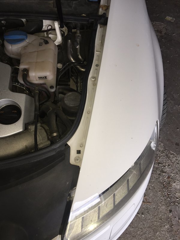

je souhaite régler mes phares également car je les trouve vraiment bas et je ne vois pas très bien la route, surtout sur autoroute, la nuit je ne vois que devant le museau de la bête, hors en plein phare la ça en jette...

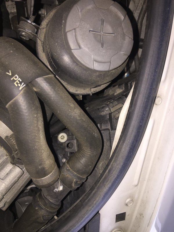

cependant une fois le capot ouvert je ne me retrouve pas sur le schéma de Bagheera; voici quelques photos:
d’après le schéma les vis de réglage sont dans l'axe du phare, hors sur mon A6 avant dans l'axe du phare il y a l'aile de la voiture.
j'ai bien deux vis blanche en plastiquer BTR mais je ne sais pas si cela sert de réglage... un avis?
sur la photo on ne voit qu'une vis mais la seconde est en contre bas dans l'axe du trou en plastique (juste à coté de la vis blanche présente sur la photo) orifice qui sert a passer la clé ou le tourne vis...
En vous remerciant
Salut, ce sont bien les empreintes BTR blanches qui servent au réglage ce qui correspond au schéma fournis dans le tuto AP-Smiles_u1F609.png

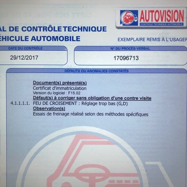

Ca fait 2 fois que je passe chez AUDI A6 (C6 4F de 2006) pour faire régler mes feux et à chaque fois je ne vois rien de nuit !!! Je m'explique.
Je me rendais compte que mes PLEIN PHARES n'étaient pas performants et éclairaient plutôt les nids de corbeaux que la route....(Malgré la manip que vous décrivez ci-dessus même topo), du coup hop ! Garage AUDI pour réglage, seulement une fois reparti du garage mes CODES (Feux de croisement) n'éclairent plus qu'à 10m devant => Ultra-dangereux en raz campagne car dans l'obscurité totale impossible d'anticiper le moindre obstacle sur la route à plus de 30km/h ! :AP-Smiles_u1F621:
Arrivé chez moi je règle mes feux tel que vous l'expliquez dans ce post de façon à éclairer 30m devant mais rebelote les PLEINS PHARES éclairent les piafs :AP-Smiles_u1F621: J'appel AUDI leur fout une cartouche et rendez-vous est pris le lendemain pour refaire les réglages...., et je vous le donne en mille, je récupère mon véhicule suite à ce second réglage, les PLEIN PHARES pètent bien mais mes CODES éclairent juste devant le pare-choc ! :AP-Smiles_u1F621: => Retour à la case départ ! :AP-Smiles_u1F621:
