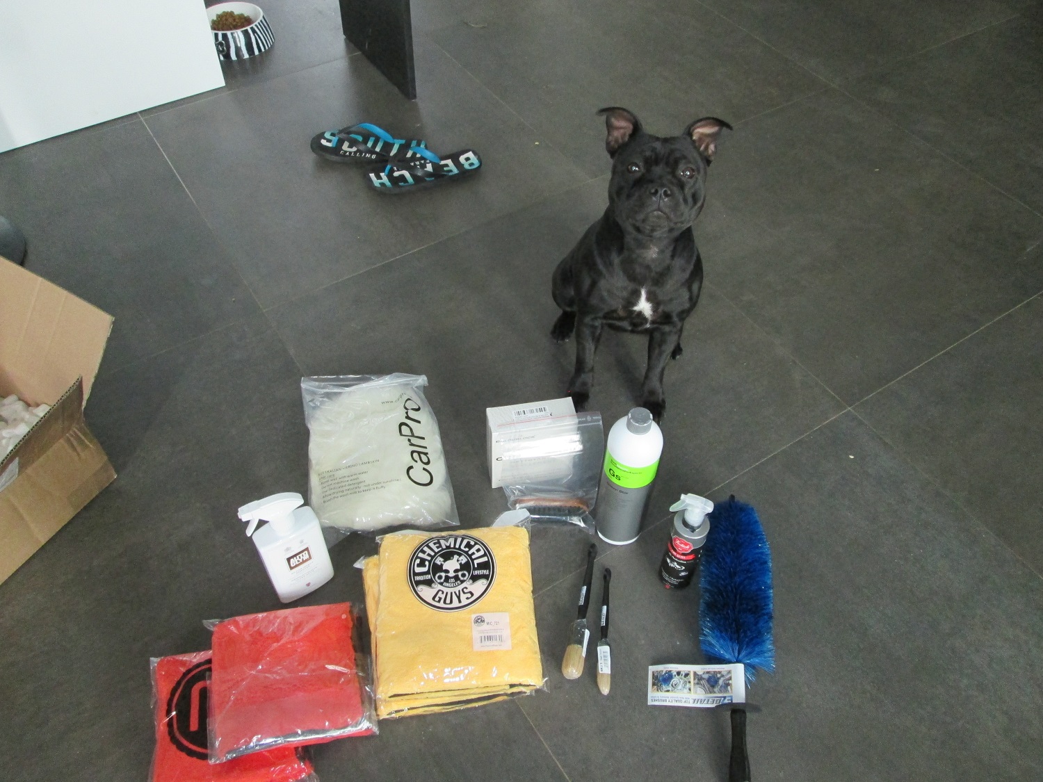

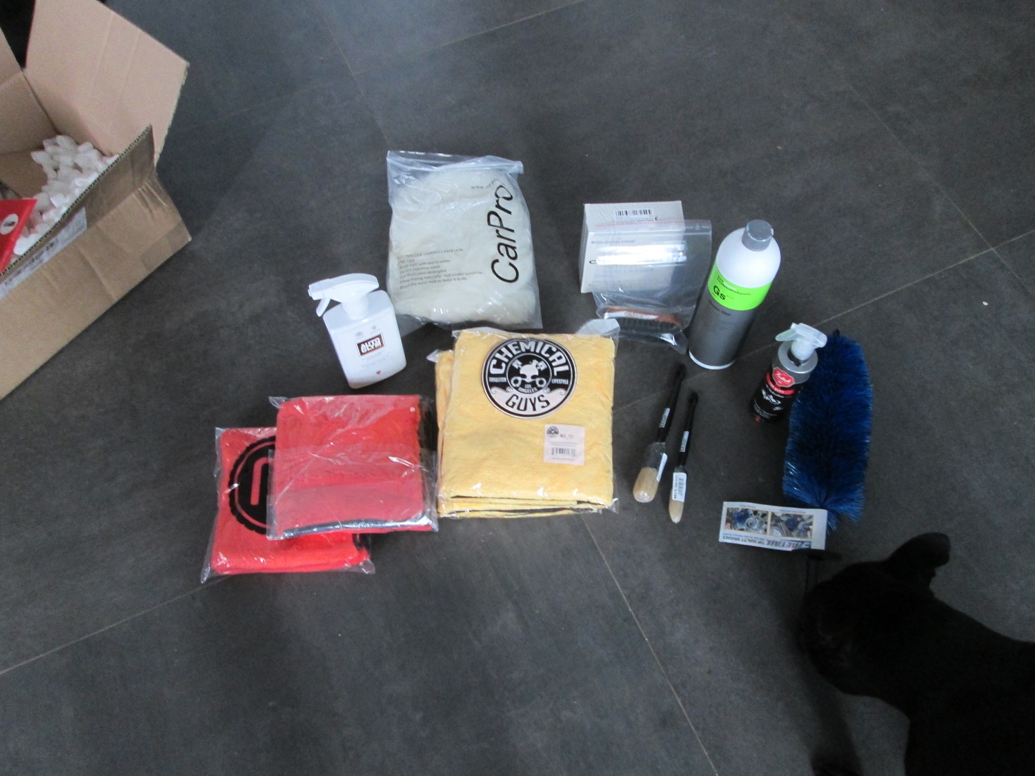

Sinon , je crois que je viens d'être contaminé par une drole de maladie , je viens de recevoir mes produits cosmétiques , même ma p'tite chienne ne m'a pas trouvé dans un état normal .
Il a fallu que je regardes à deux fois la liste qu'olivier m'avait fait et à quoi ça servait tous ces ovnis :mur:

Est-ce que la paire de tongs fait partie du lot spécial detailing ?

Et les tongs , non , c'est Myrtille qui me les a ramené , elle a du croire que c'étaient les produits et serviettes pour la plage , elle adore l'eau .

T'es foutu!!! Tu mets le doigt dans l'engrenage du detailing!! Tu verras,il manque toujours LE bon produit, on en devient dingue!!!
Là , franchement , je me surprendrais moi-même , ça me plait qu'elle soit toute belle , et j'avoues avoir changer de comportement ( je fumes plus dedans , d'ailleurs j'ai réduit à moins de 10 clop par jour )
mais de là a devenir maniac ( celle là elle est pour toi olivier ) , y a un monde tout de même
On se laisse vite prendre... bon c'est vrai que perso, j'étais predisposé... je faisais déjà ca avec mes mobs!
