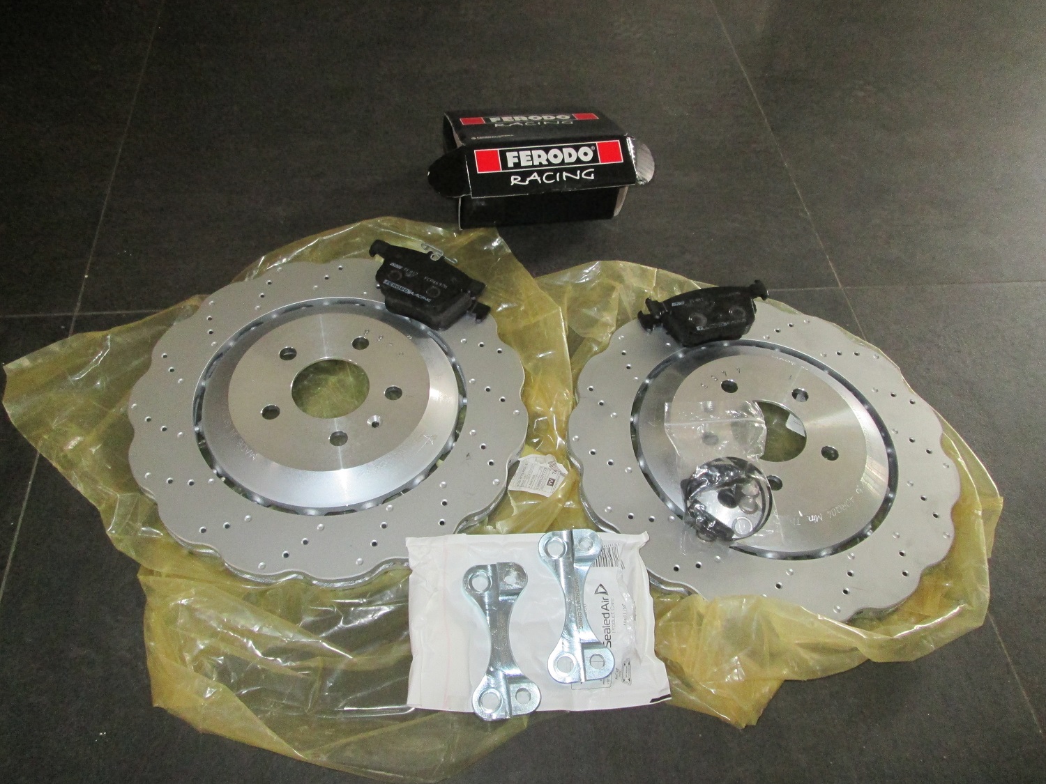

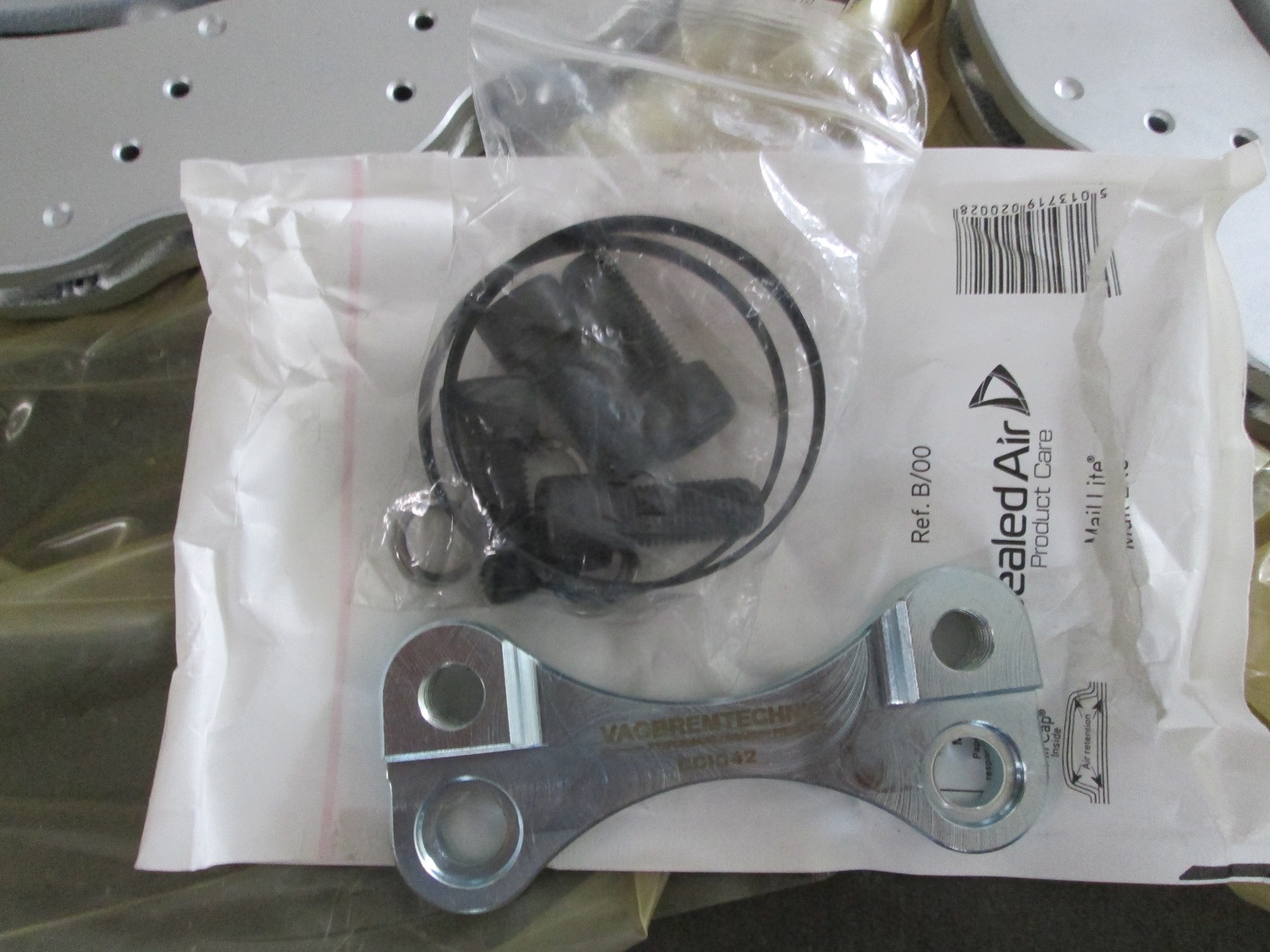

Avant dernier colis reçu ce jour , retard de quasi 2 mois . Tout ça pour des plaquettes .
Donc Disques OEM 356X22 RS6 AR + bagues de centrage + cales d'étriers , boulons avec plaquettes FERRODO DS2500 .
C'est beau quand c'est neuf

Elle va bien freinée avec ça ta RS!
les DS2500 c'est vraiment mieux? endurance ou efficacité?
Mieux que l'origine , j'ai aucun doute la dessus , mieux que d'autre marque , je ne sais pas . Je sais qu'elles étaient montées avec les Kit AP Racing avant qu'il ne vendent leur propre marque .
Elle sont conçus plus pour un usage mixte que endurance à proprement parlé . Elles sont vendu déjà prérodé , aucune procédure de rodage particulière , et elle ne sont pas interdit sur route ouverte , ont un mordant même à froid .
je les ai pris , car pour l'arrière , je n'ai pas trouvé d'autres plaquettes , hormis du Endless , et de plus chez le même revendeur que le kit freins AR RS6 .
Le but du KIT AR , 1 ° équilibrer mon freinage , car , les céramiques freinent vraiment très très fort , et me délestent totalement l'arrière et 2 ° , ça remplira mes roues AR avec un look sympa .

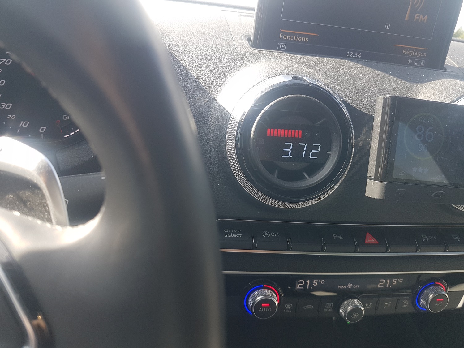

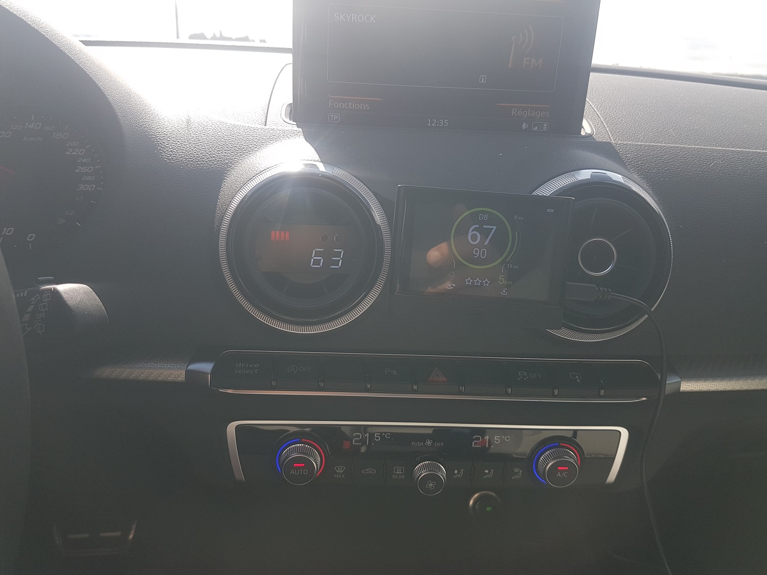

Alors , ça fait un moment que je comprenais pas pourquoi , j'avais de moins en moins de pression , j'ai chercher sur internet , et j'ai trouver sur ce site dans la section 8L , qu'une dump forge , bin ça se graisse pour être étanche , ce que j'ai fait , résultat : de 1.5 à 1.6 que j'avais depuis un bon moment quand même , je suis passer à ça .
ça change radicalement la titine . Du coup , comme depuis la prépa , je n'avais jamais fait depuis l'origine un Launch , et que maintenant que j'ai fait 10000 kms depuis , j'ai essayer , la dernière fois en origine , c'était déjà pas mal , j'étais tous simplement bluffé pour une auto de 367 cv , mais là , je suis épanoui .
1er tir , pneu un peu froid , ça a quand même mis en route l'antipatinge tellement que ç'est resté sur place au départ , résultat en photo .
La 2ème fois , presque pas de de patinage ,et résultat en photo :
Et comme je sais qu'il y a toujours des âmes chagrine , j'ai pris à vitesse constante mon coyote et la vitesse calculé du calculateur , donc , les résultats sont pour un 0 à 104/105 km/h . Voilà , ça évitera tout commentaire négatif
