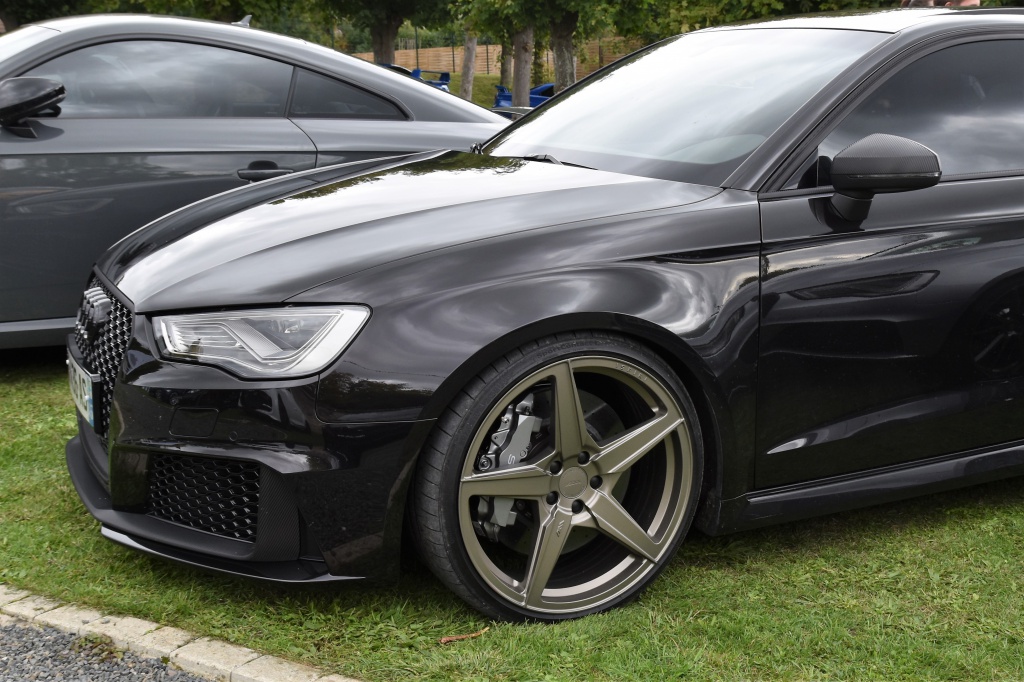

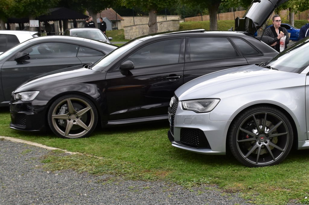

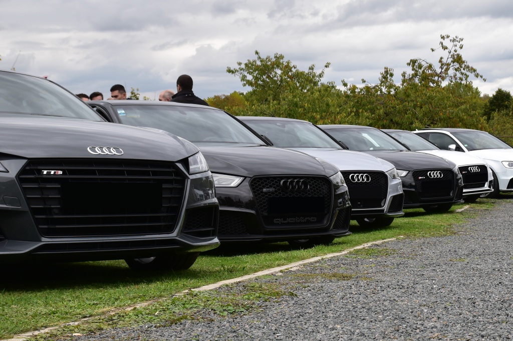

La RS3 de Patrice et la TTS de sa femme bien entourées par la RS3 de Xavier, la S3 de zunyite et ma RS3 ! ;)

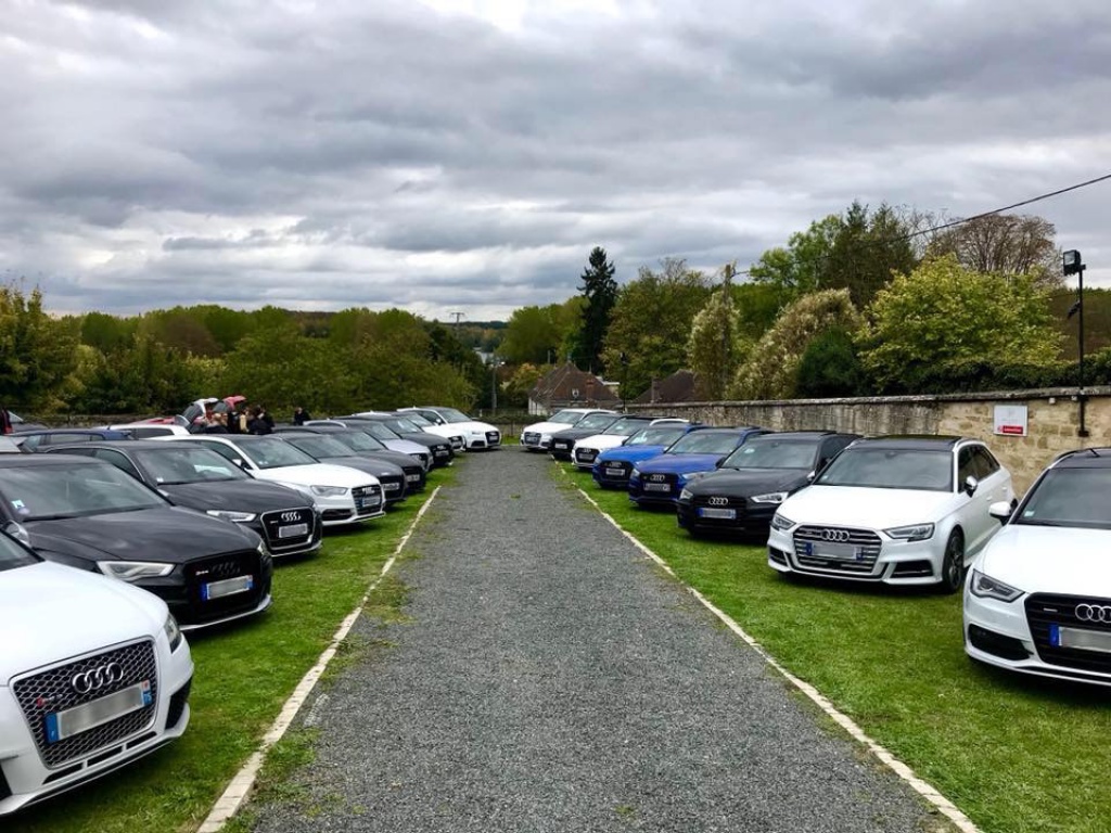

J'ai été invité par un des organisateur d'un rassemblement se déroulant au château de Gency il y a quelques temps, une personne qui roule en Mégane RS blanche. Renseignements via facebook, m'a-t-il dit en me laissant sa carte. Je n'y ai prêté attention vu que je n'utilise pas facebook.
Et puis je ne suis pas tellement fan de ce genre de rassemblements en général, mais pour le coup ce serait dommage de s'être manqué alors que je suis quasiment dans la même rue que le château!

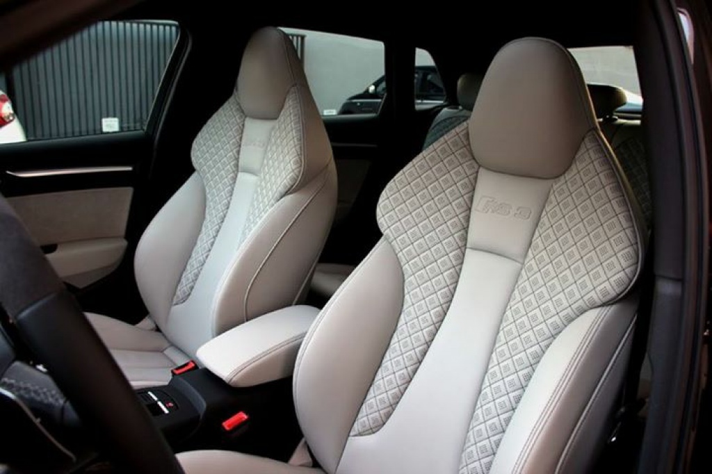

Les sièges gris rotor ne sont plus disponibles en commande en F .. ce qui m'a grandement fait ch..r d'ailleurs. Belle brochette d'A3.
Oui Vaglife, c'était hier au Château de Gency ! Tu aurais pu nous dire bonjour. ;)
J'ai laissé un message sur le topic de romu "Je vais cet APM à un rasso en RP " , il 't'était un peu destiné "non mais, allo quoi !"
L'organisateur surement quelqu'un de sympa , les gars qui l'entourait dans l'équipe était aussi tranquille , par contre c'est le genre de rasso que j'aimes pas , même si j'ai fait connaissance d'un gars vraiment sympa .
C'est à celui qu'aura la plus grosse pour certain , se faire remarquer pour d'autre , etc...
Mais l'essentiel était ailleurs , revoir vincent et audianne et surtout rencontrer Zaza , avec qui on essaie de se rencontrer depuis un moment .

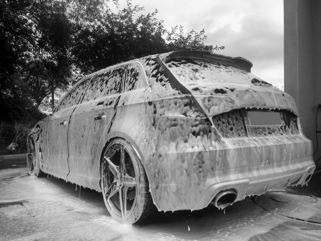

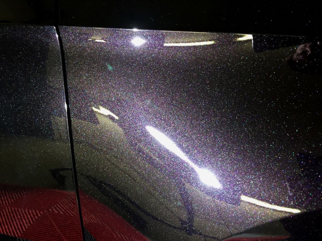

Chez Maniac Auto.
Très beau travail !!!https://www.facebook.com/maniacautodetailing/posts/717182305143187
Olivier a bien travaillé , dommage que le temps ne s'y prêtais pas .
belle brochette en effet.
Patrice la TTS de ta femme n'était pas couleur nano? parceque sur les tofs elle ressemble à du daytona.....par ailleurs la couleur des jantes de ton RS lui vont très bien.
