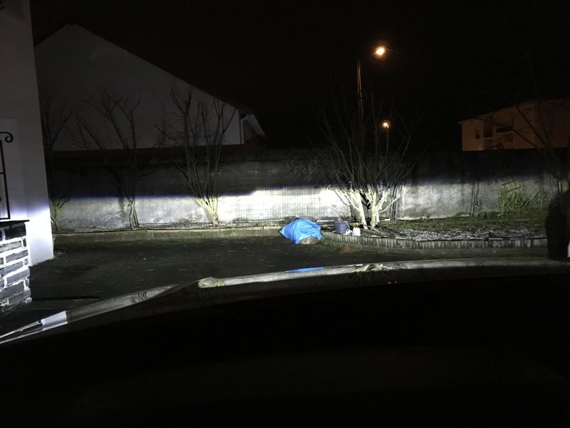

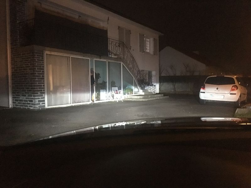

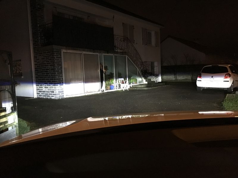

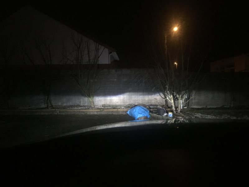

sinon voici un petit comparatif xenon
Mon eclairage xenon ( A6 facelift avec ampoule xenon 6000K de ledperf en attendant de mettre mes osram xenarc cbi avec les evox r2 )
Audi Q2 eclairage xenon simple
audi A6
audi Q2
Voila pourquoi maintenant je me dis que le changement des projecteurs principaux des phares est limite obligatoire lol
J'ai pu regarder la différence entre les lentilles et ceux du Q2 sont bien "transparent" comparé a ceux de mon A6 qui sont "flou"
Sacré différence quand même .
Le faite de nettoyer la lentille va t'apporter une nette amélioration , j'ai vu que certains on même nettoyer l'intérieur du phare avant d'y remettre le xénon un moyen de gagner encore en visibilité .
Oui mais moi je parle de la lentille en elle même qui est de qualité "flou" quand je fait la comparaison avec ceux du Q2 ou bien avec les evoX-r2
On a vu que la différence était la aussi quand on nettoyais la lentille car certain membre l'ont déjà fait mais il n'y avait pas une si grosse différence ^^

De toute façon avec les evo X-R2 tu va être au mieux ya pas meilleur sur le marché actuellement . Vivement les essais Lip ;) .
oui enfin regarde bien la difference entre les lentilles a gauche la evox et a droite OEM
on voit bien le reflet qui est beaucoup moins "precis" sur l'OEM ^^
et comme tu dis vivement les essais !
En fait, c'est l'éclairage des A6 C6 qui laisse dubitatif ! je ne comprends toujours pas pourquoi ils ont laissé un éclairage aussi faiblard (moins bien que la A6 C5 en halogène !) si ce n'était la mode "prémium" des xénon ... Enfin, ce n'est que mon avis et j'attends de voir ce que peuvent donner les XR-2 pour tenter quelque chose (avec les feux adaptatifs...)
ah oui la différence est flagrante, à mon avis ta lentille doit etre bien encrassée, la mienne éclaire beaucoup mieux que ça(ou alors effet photo???)mais j'ai pas à me plaindre en tout cas
