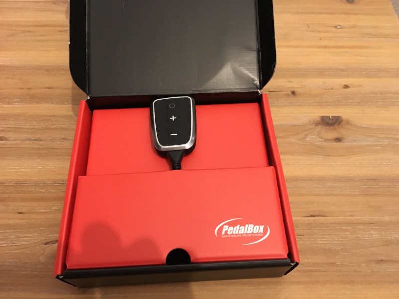

pedalbox v2 arrivée !

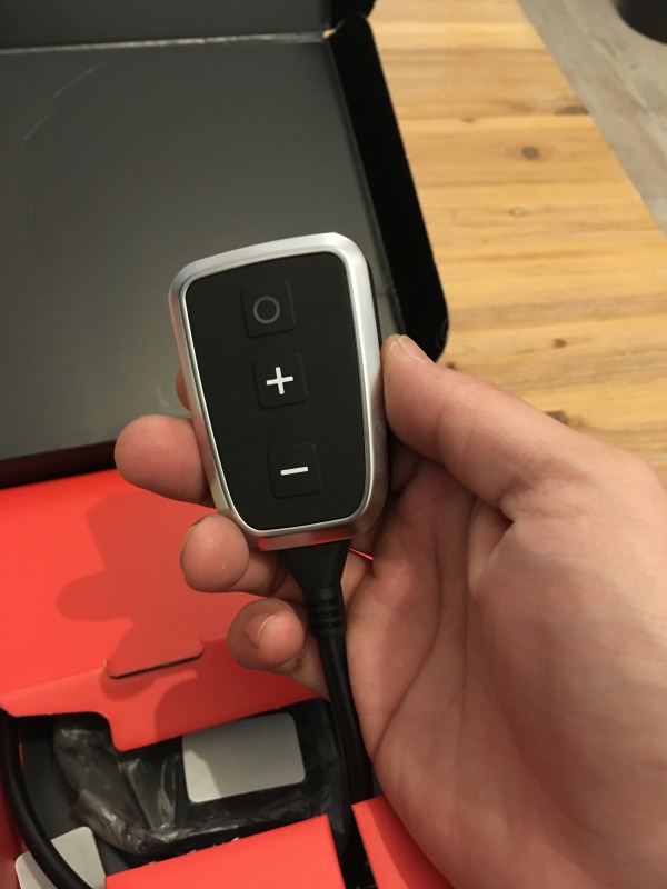

A l'ouverture de la boite qui est sobre on decouvre cette fameuse telecommande dans sa version 2 avec une touche alu du plus bel effet et le produit en lui même est très bien assemblé en gros ca respire la qualité :)
Je commence a lire la notice qui est relativement simple en 2 mini pages recto verso avec en 1ier a faire : le perfect tune ( un programme qui se base sur la voiture stock ) donc tres simple on accelere doucement et petit a petit on voit une courbe s'illuminé entre le + et le - en led de vert au rouge quand on approche le pied au plancher cette étape peut se faire simplement en mettant le contact donc pas besoin de faire un boucan avec le moteur allumé lol
Apres l'apprentissage et que le cligno O reste allumé en vert on demarre la voiture sachant que le module propose 4 modes de conduite

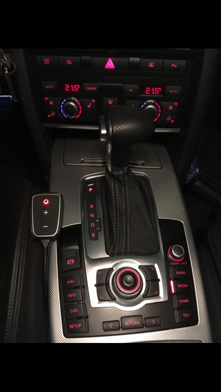

Sinon voila le boîtier pedalbox posé javais oublié de mettre la photo :)
Remarquez le mode sport+ en rouge de la télécommande qui s'intègre parfaitement à l'éclairage de nos a6 😈😈😈

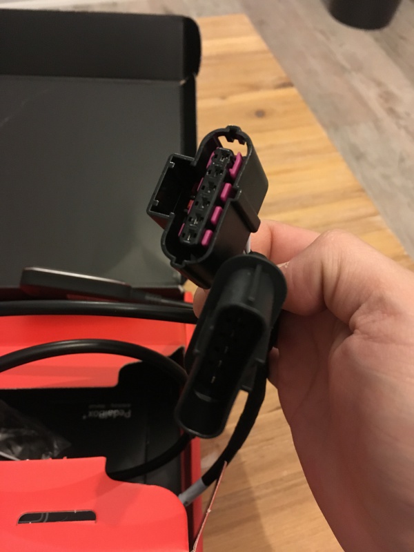

Hyper facile à monter ! 2 vis du cache volant à dévisser et ensuite declipser légèrement pour avoir accès au câble de la pedale
Débrancher, brancher celui de pedalbox et reconnecter et cest fini :)
Penser à attacher le faisceau pour ne pas qu' il frotte.
Salut lip
C'est quoi comme option le bouton a côté de celui esp ? je vois pas bien sur la photo..
Bouton detecteur angle mort sur les rétro :)
Ah d'accord ! Je pensais que ca sert a ce que la voiture revient sur ça fil en cas d'inattention
Ça rend bien.

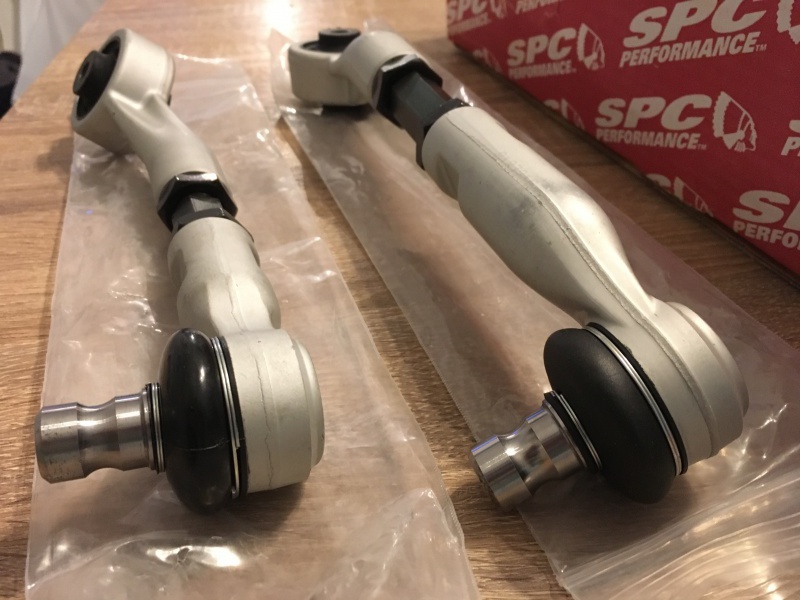

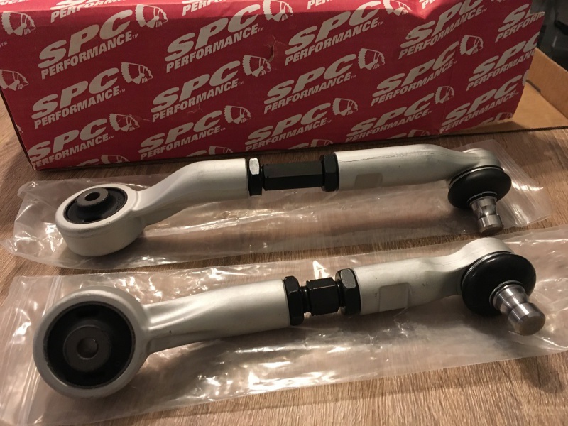

demain la lipmobile va se voir greffer des nouveaux bras de suspension et réglable avec une géométrie :D
Merci a wil14 pour cet achat ;)
