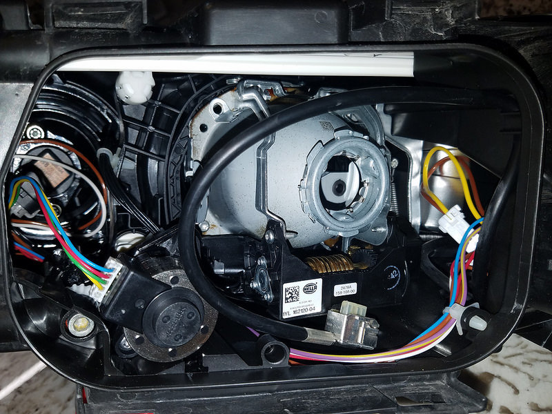

Sinon voici une autre grosse modification a venir car je trouve l’éclairage très faiblarde sur nos a6 :)
EvoX-R 2.0
EvoX-R 2.0 a gauche et OEM a droite je laisse les images parler d'elles même pas besoin d'explication je crois lol
l'interieur EvoX-R 2.0
l'intérieur OEM
et une dernière comparaison
Je vous laisse devinez ou est le EvoX-R 2.0 :D

La lentille il me semble est différente aussi , on dirai quelle est plus bombé , tu peu confirmer lip .

et si tu t'attarde sur les details tu vois que la lentille sur OEM malgré un nettoyage n'est pas aussi nette... on dirait que ça pixelise ;)

J'ai cru comprendre sur un topic roumain (j'ai pas de lien) que sur les phares A6 C6 directionnels il faut sortir la vitre du phare pour pouvoir remplacer le tout, c'est pas si facile que sur les phares bixenon normaux ou ca sort par derrière.
T'es au courant que c'est des copies que t'as acheté, pas des pieces Hella, non?
@megatron oui oui je suis au courant que ce sont des copies donc je verrais bien ce que cela donnera avec le temps une fois installé :)
sinon oui j'ai les phares directionnels mais sur la page de retrofitlab le 1ier com le gars assure qu'il a reussi a sortir le bloc sans demontage de la vitre donc ca sera a verifier !!
J'ai fait un test avec un phare facelift qui m'avais servi pour les phares de 113 et je n'ai eu aucune difficulté a le sortir par l'arrière... mais je ne pense pas qu'il était directionnel... comment le savoir ??
@megatron apres mainte recherche en effet le projecteur principal ne pourra par sortir par derrière a cause du système AFS

Voila, du coup tu vas devoir ouvrir tes phares meme si tu as essayer d’éviter ca a tout prix. Avec cette occasion tu fais le clignotant dynamique aussi.
@remi_co oui je l'ai en origine
@megatron je ne sais pas encore pour le dynamique mais sur la base OEM cest bcp plus complexe que de partir de rien comme chez 113
Sinon oui je vais devoir passer par la casse "ouverture" complète du phare
Ou alors si le moteur afs se défait facilement

Bon pas de très bonne nouvelle a savoir que les lentilles que j'ai prise non pas l'air d’être compatible avec le système AFS car il y a un "capteur" dans le projecteur OEM...
Pour infos le phare Audi a6 face lift avec AFS est équipé d'un projecteur nommé Hella Vario X qui doit etre une variante du Hella E55 car motorisé
Donc modification suceptible d'être annulé a voir si je trouve solution ou pas :)

Ok, mais tes nouvelles lentilles sont elles compatibles avec les feux xenon non directionnels ?? Car cela me tente bien !

Oui compatible avec feux non directionnels et tres simplement par derrière :D
