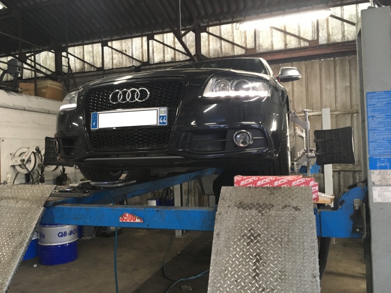

oui vu la tete que faisait mes pneus avant....
Usure de quelle côté, intérieur ou extérieur. En principe, il y a des valeurs théoriques conçues pour le véhicule.
alors usure anormale a l'avant coté droit et gauche.... mais plus prononcé coté passager

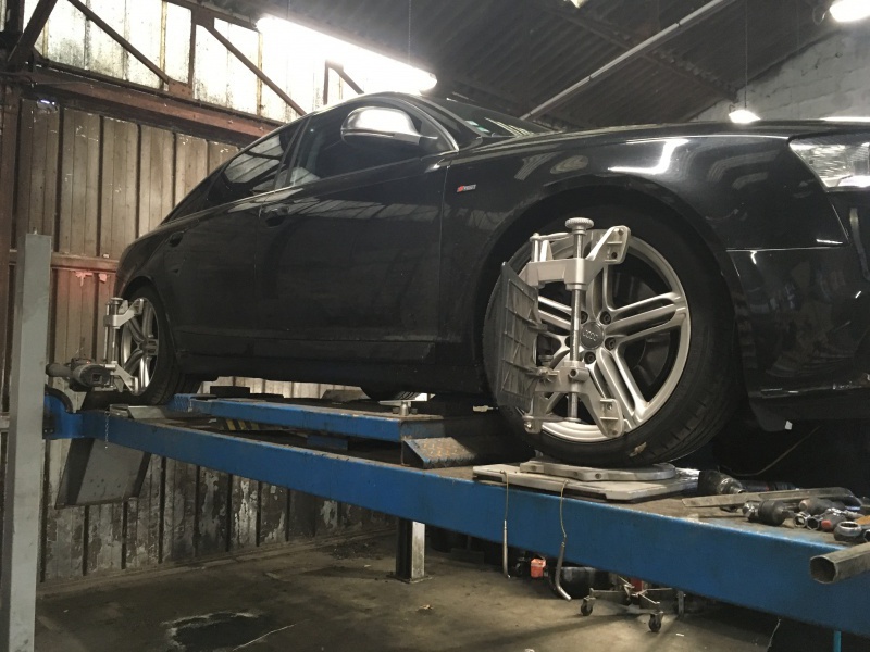

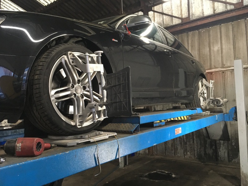

bon ca y'est la lipmobile v2 est sorti de son operation et les bras de suspension reglables ont été posé comme il se doit !!
d'ailleur je recommande ce petit garage fort sympathique et très pro
CYRIL AUTO
52 Avenue de Nantes
44116 VIEILLEVIGNE
Impression apres :
Tenue de route très confortable la voiture ne tire pu vers la droite et les tremblement ont tout simplement disparut ! quelle bonheur de retrouvé cette souplesse de conduite :D
Un grand merci a Wil14 également =)
le réglage a été soigné aux petits oignons et le gars m'a dit que c'était galère a faire mais que ca en vaut le coup ^^ je l'ai remercié avec un petit bonus !
Bonne operation, je dois la faire aussi. Mais pour le moment je ne me suis pas encore decidé sur la façon a modifier mes bras.
C est bien qu il ait pu te régler ton carrossage.
Bonne initiative pour l'idée de bras réglables :bien: .
Super ,c'est en place ! Le mec qui m'avait fait la géométrie sur la mienne m'avait dit pareil ( galère le réglage ) du a la voiture et c'est passage de roue haut très peu accessible...
Sinon content que tu soit satisfait !
Mais comme tu dit, ça en vaut la peine car la voiture retrouve une tenue de route top car quand y'a du carrossage la voiture tiens mieux en virage mais quesqu'elle perd en confort de conduite ...
Et franchement, c'est un bonne investissement rien que pour la duré de vie des pneumatique
