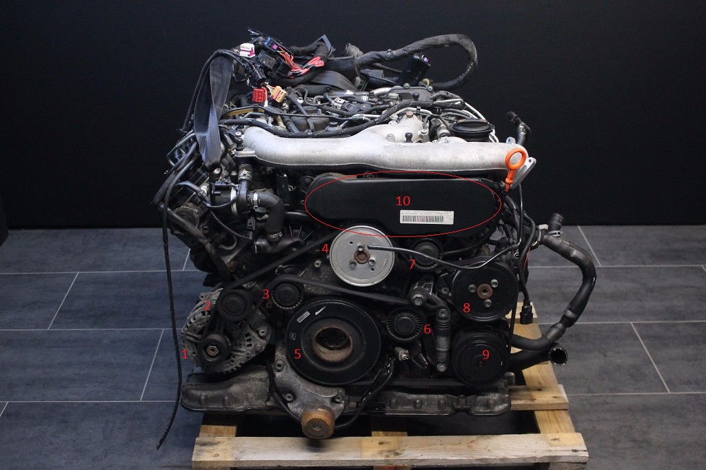

Voici une image, aidez moi a trouver les fonctions de toutes le poulies, car je ne les connais pas toutes.
1 - poulie alternateur débrayable
2 -
3 -
4 - correction pompe a eau
5 - poulie dampler
6 - tendeur, avec sa poulie
7 -
8 - pompe a eau; correction: pompe de servodirection
9 - embrayage compresseur clim
10 - kit distribution
2 - galet de passage poulie
3 - galet de passage poulie
4 - Pompe a eau a gauche de la photo le calorstat sous le cache pile sur le chiffre 4
5 - poulie dampler
7 - galet tendeur de courroie
8 - pompe direction assisté Pompe à palettes
10 - kit distribution (courroie pompe injection)

Merci pour les reponses rapides!
Voila, donc la poulie alternateur je pensais la prendre d'origine, mais il fallait une reference ici, du coup j'ai mis celle ci. C'est la meilleure entre les deux ref. existante sur oscaro.
Merci pour la correction sur les numéros des poulies, Helioman. J'avais confondu la pompe a eau avec celle de la servodirection car je pensais que la pompe a eau devait etre la plus basse.

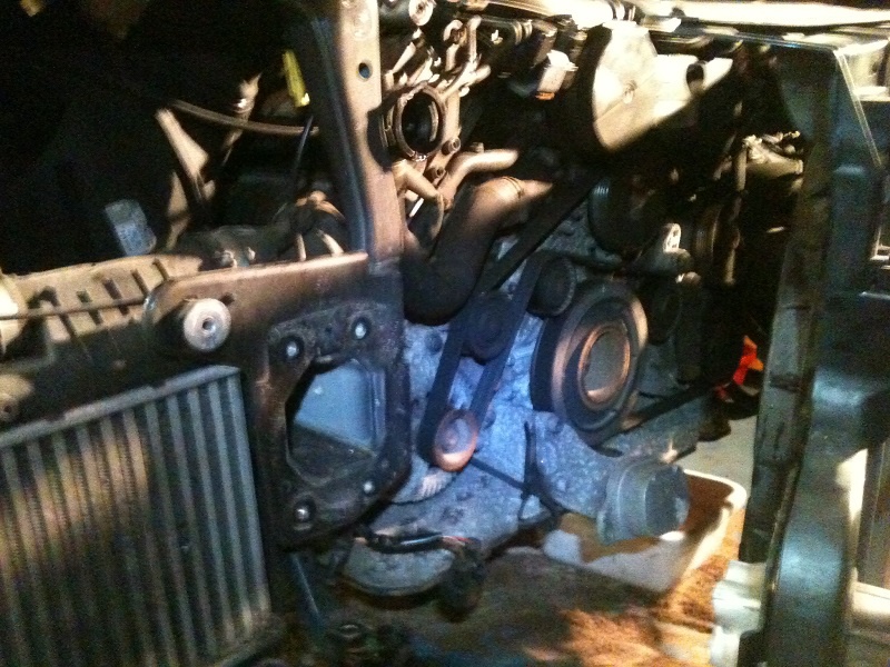

pour manu tu enlevais toute la façade avant ce qui permet de percer bien droit non ? mais si t’enlève pas la facade l'extracteur deviens essentiel peu etre ?

Merci bonne année à toi aussi helioman :bien: . Pour la face avant, non je n'avais pas tout déposé mais bien écarter sur le côté gauche car je ne voulais pas débrancher les durites de clim et de direction assister. Ca donnait ça:
J'avais juste enlever le radiateur et le bloc ventilateur.
