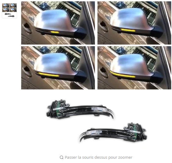

Ils sont pas mals les rétros des phases 2, mais je les trouve trop gros. Je préfère les profilés comme notre génération (avis purement personnel on est d'accord).
Après ils n'ont pas les clignotants dedans, juste les lumière d'éclairage de sol.
D'ailleurs, tu ne vas pas laisser les clignotants dans les ailes ? Ca va faire trop avec les rétros, si ? :AP-Smiles_33:

Merci les amis dsl pour le retard. Oui j'avais 2 possibilités, soit allé piquet sur le clignotant de l'aile ou de changer les calculateurs.J'ai pu trouver les 2 pas cher qui m'ont permis de faire mon installation.Un grand merci a Victor. Passons aux photos.

De 20h jusqu'a 23h30 pour changer les retros, installer les 4 calculateurs de porte, remettre les fiches sur les autres retros, refaire les cablages des retros RS6 et faire les codages... c'est pas mal quand meme.
Sinon, sans les calculateurs des portes facelift, les clignotants des retros ne marchent pas, a condition de se piquer sur les clignotants des ailes. Mais ca c'est énormément de boulot, ca demande des pins, des fiches et un travail fou a passer le nouveau cablage dans la porte. Le moins cher est d'acheter 2 calculos facelift a 20-30e piece et de faire le codage.

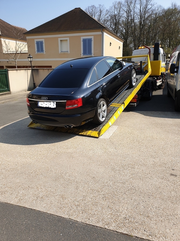

Bonsoir à tous, je viens vers vous suite à un problème survenu il y à 15 jours. Le moteur qui s'arrete en plein milieu de la route . Depuis impossible de redémarrer le moteur tourne mas ne démarre pas.

Bonsoir les Amis je tiens à vous remercier tous de votre aide . Après tous ces changements de pièces le problème n'est toujours pas résolu . J'ai donc pris la décision de la ramener chez Audi.
Départ hier après-midi et j'espère que la facture ne sera pas trop salée .Je vous tiendrai au courant de la suite.

Bonjour, les amis je reviens vers vous car je viens d'avoir  Audi au téléphone qui m'annonce la mauvaise nouvelle : Moteur HS je ne comprend pas comment un moteur bien entretenu peut tomber en panne . Je vais la récupérer demain , j''aimerais savoir si quelqu'un a déjà eu ce genre de problème et si c'est compliqué de changer un moteur. Tout aide sera la bienvenue.
Moteur HS !  sans plus d'explication que ça ? quel est le kilométrage ? combien de km as tu fait ?
