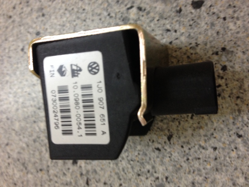

Et si quelqu un pouvais me trouver l emplacement de la G202 sa serais un amour
C sa? Et par contre je vais commander ma pompe dans les jours à venir . Sur le lien stperformance de Reno j ai l option 2 ou 4 roue motrice alors que sur le lien d eBay de Yaz cette option ne met pas proposer
Le lien que j ai mis c est pour 4 roue donc c est la bonne, il faut prendre la version AWD.
Je ne vois pas l intérêt payer 50 euros plus pour le meme produit.

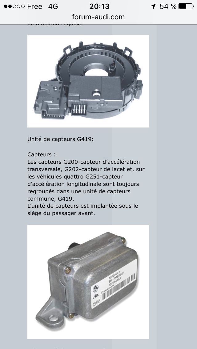

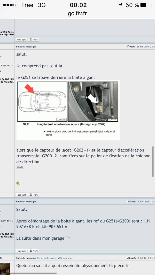

il est pas sous le siège ça c'est sur, je dirais peut être sous le volant ou derrière la boite a gant
tu peux les avoirs a l'unité sur ebay normalement
J ai lu sous la colonne de direction aussi e7f35bbee9b6dc3e37aa29b194087e32.png

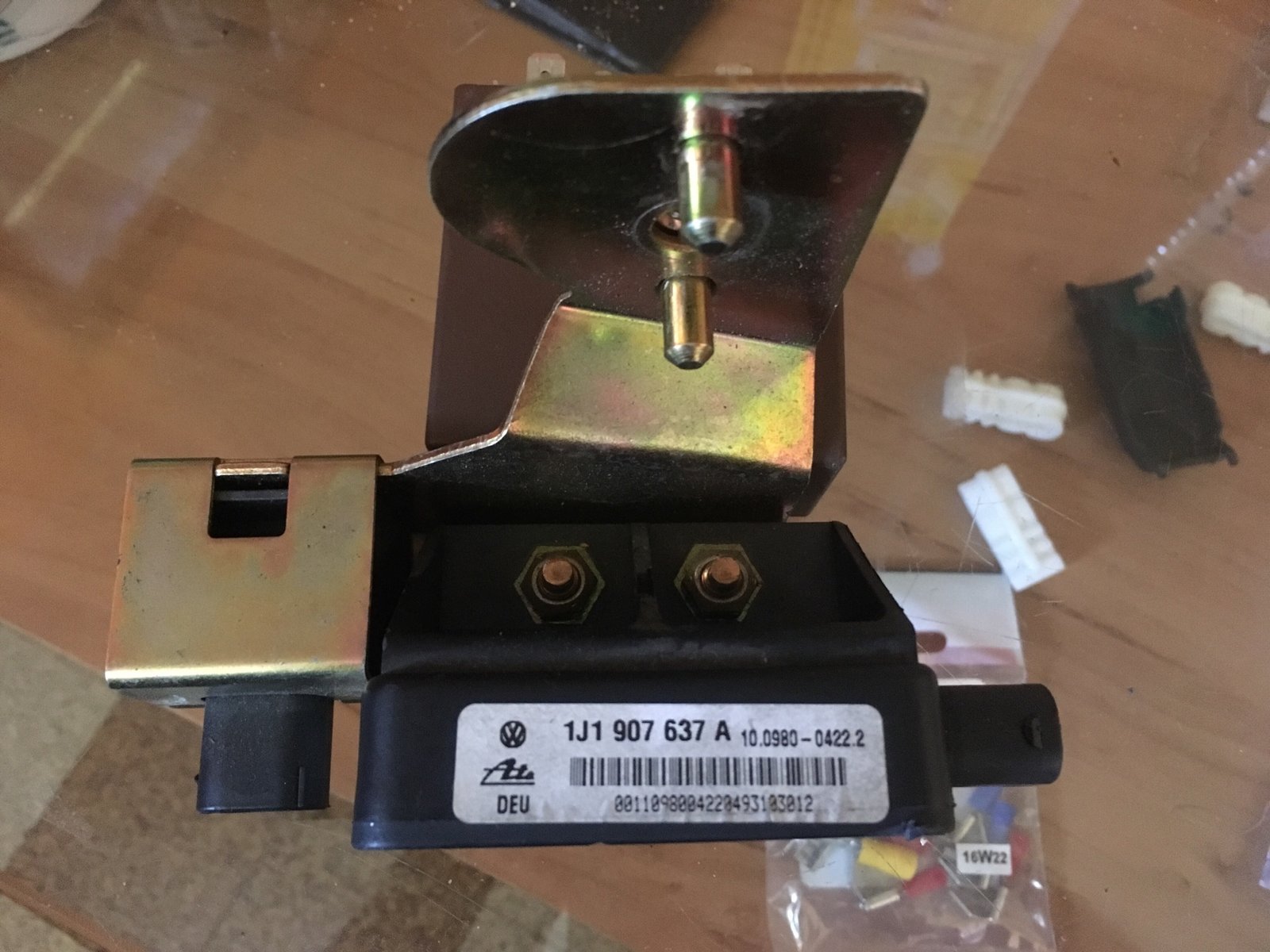

Il faut que tu cherches une plaque doré comme ça, tu as 2 capteurs dessus et c'est le 1j1907637a le G202, il est vissé sur la plaque doré post-131846-1497862947965_thumb.jpg
normalement y a na deux un sous le volant l autre derrière le boite gant j avais aussi le problème j ai démonter celui qui est derrière le boite gant.
il faut ouvrir et refaire toutes les soudure du carte pour moi ca marcher

Merci vlad mais moi c le G202 qui merde

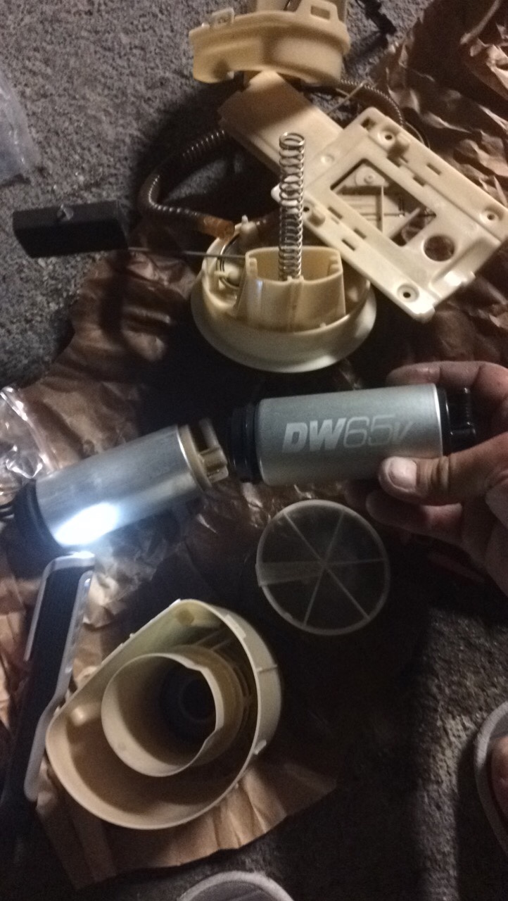

Oui Baptiste commander jeudi dans la nuit reçu ce matin .... je vais essayer de la monter se soir j ai hâte de voir et d appuyer sur la pedale ... on va pouvoir affiner après
Bon courage pour le montage
Subtilité il y a une pâte à tirer entre la jauge et le corps de pompe Pour tout sortir
Oui sur le côté du bac. Faut plonger la main là dedans :-)
Envoyé de mon F8331 en utilisant Tapatalk
C la merde j ai 3/4 du plein grrr....
J ai grave du mal à la sortir .... pas le choix fo que je plonge
Pompe remonter j en es chier pour revisser la couronne noir avec le gros joint à lèvres .... Allez c parti je vais essayer
Bon la pompe tourne
je l entend au démarrage bruit plus fort et plus présent ... mais j ai toujours des ratées quand je commence à voir e pied un peu plus lourd .... et maintenant elle fait des rupteur quand j appuie vraiment .... bon la nuit porte conseil on verras demain .....
