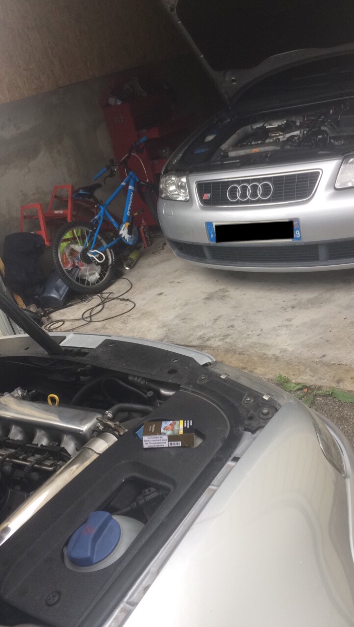

si tu veut tu passe on fait un diag des logs on voit les pièces en defaut on essais avec des pièces qui sont sur ma s3 pour voir d'où sa vient exactement

Bon bilan de l âprem chez renaldo .... on a vérifier les bobines avec les siennes et RAS .... coup de diag et rien non plus on as revérifier si la pompe étais bien monter et RAS .... et les logs on parler j ai encore moin de debit que sur ma pompe d origine qui merdais Grrrrrrr satanée DW65 de merde va falloir que je l'a renvoi

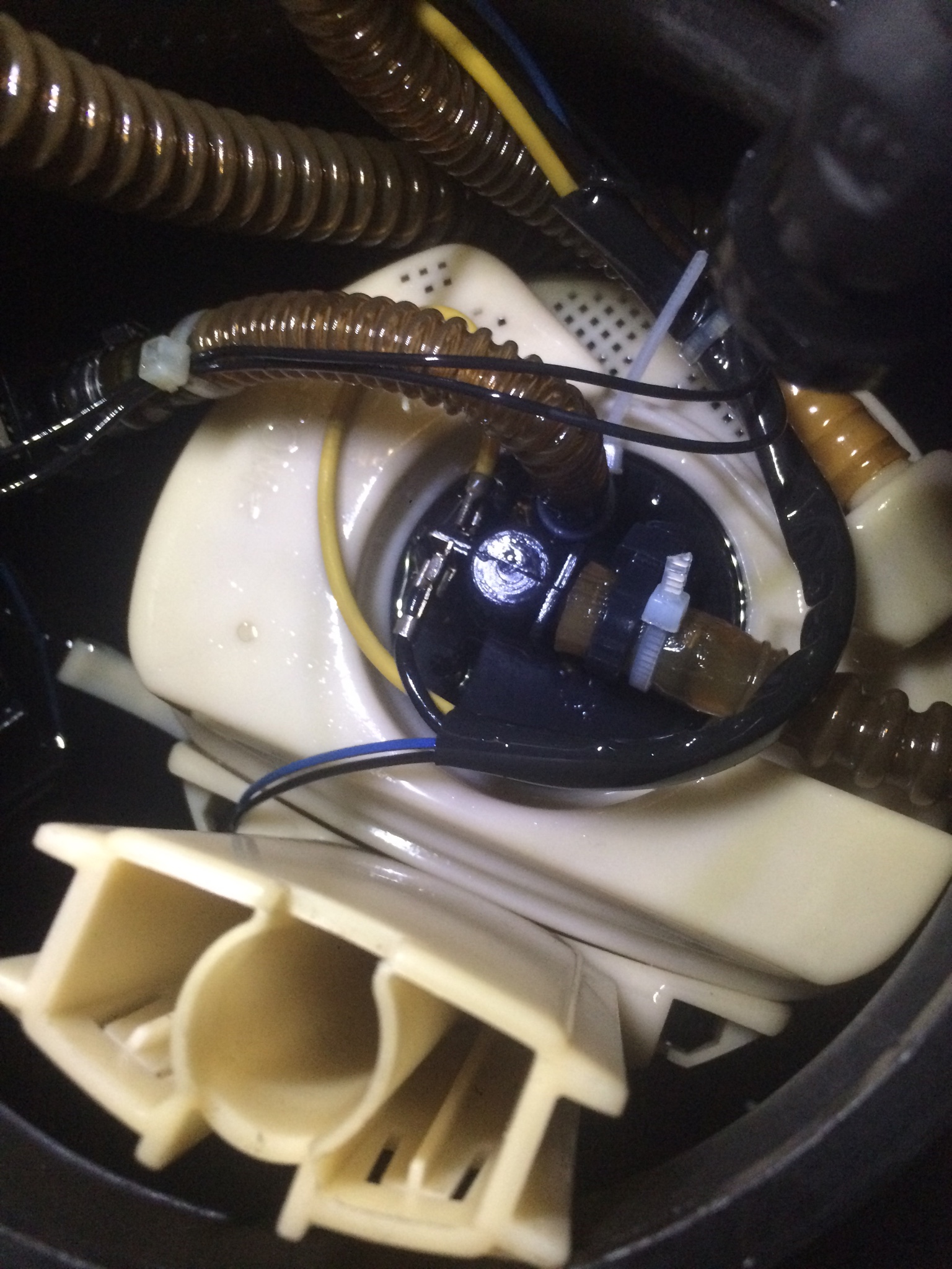

8c90c2a1afdfbf8719755f0725021c21.jpg la mienne et celle Reno
Les 3 joints sont bien en place ? Il semble qu'il y ait une série foireuse :s

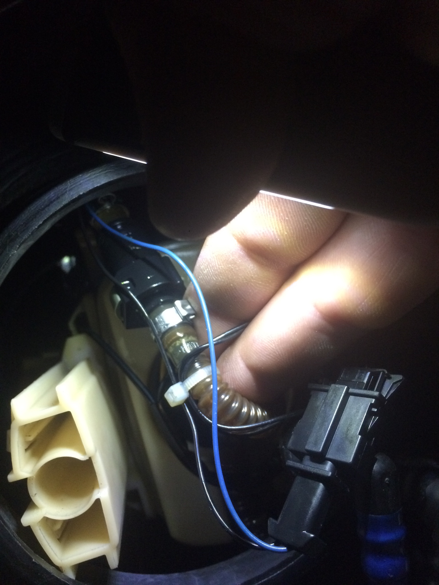

Je vais verifier au démontage complet ..... mais écrire et prendre dès photo et plonger les mains dedans sa aide pas lool .... pour te dire BK j ai mis quasiment 3 h pour la monter vendredi de nuit et j ai verifier et refait 2 fois certaine étape pour être sur comme le montage des 3 joint avec la graisse fournie et la glisser correctement dans le clapet circulaire qui se démonte ou y'a la pipette qui se glisse dans le corp de la pompe .... c pour te dire que je pense pas que se soit le montage

Pour se qui es de tous les Raccords tous es ok allez je la sors et on verras quand j ouvrirais le capot et que je la sortirais

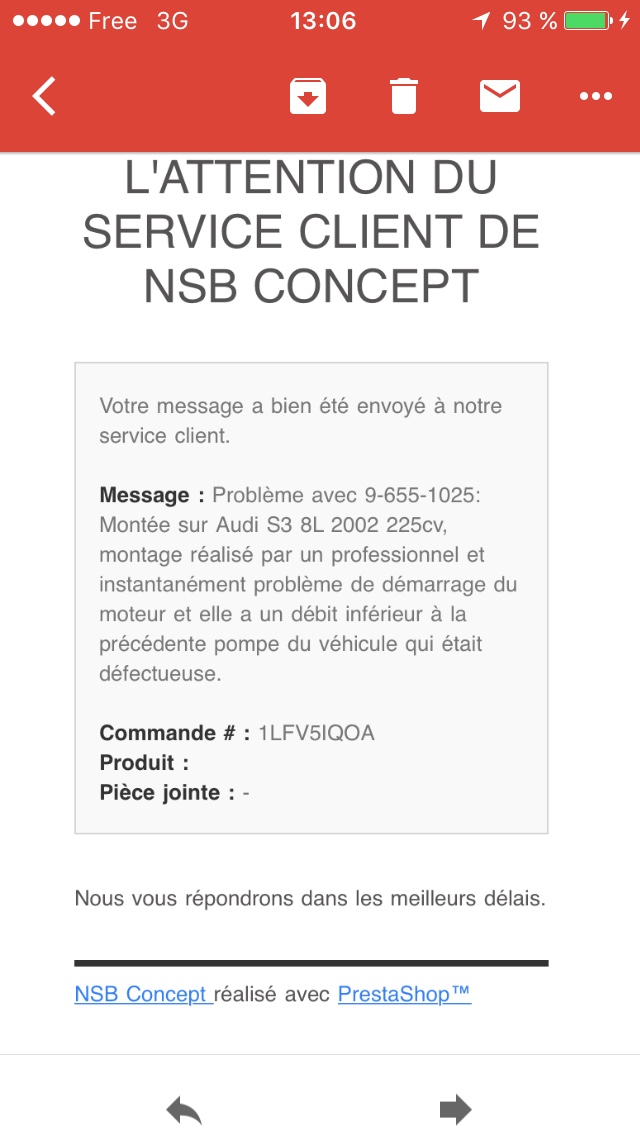

Je l es commander sur NSB concept sachant que c un site français et magasin sur la région parisienne plus facile pour les joindres et pour les retours (j espère car y vont pas avoir le choix et y me connaisse pas j ai pas peur d y monter en bagnole si y faut lool )
Oui manu le joint le plus petit dans la réservation la plus petite au centre de la base de la pompe ou tu vois le mécanisme interne la deuxième à l extérieur de celui si dans la glissière et la troisième au dessus entre la tête de la pompe et le capot blanc que tu remet dessus avec les 4 petites clapet à l extérieur

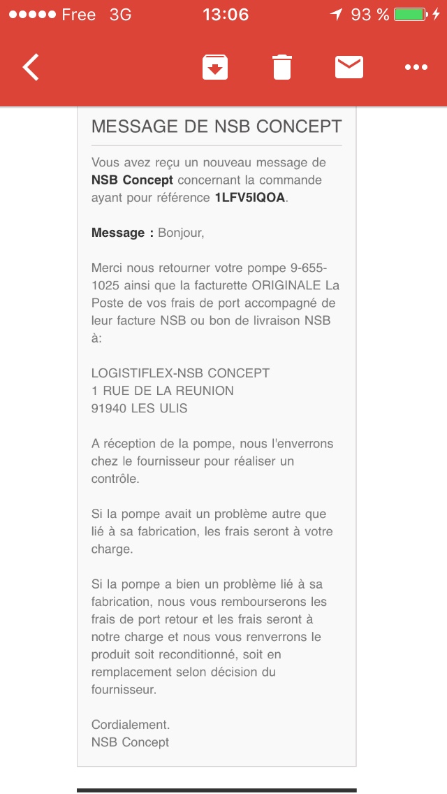

Je l es es appeler se matin et sa les as étonnée et qui avais jamais eu de soucis sur cette pompe .... et que le problème n étais pas connu chez eu mais pas de soucis pour la renvoyer c se que j ai fait se matin à la première heure .... y on envoyer un mail à deatschwerks y attendent une réponse de leur par et apriori y m en renvoi une dans la foulée j espère en avoir une pour fin de semaine
