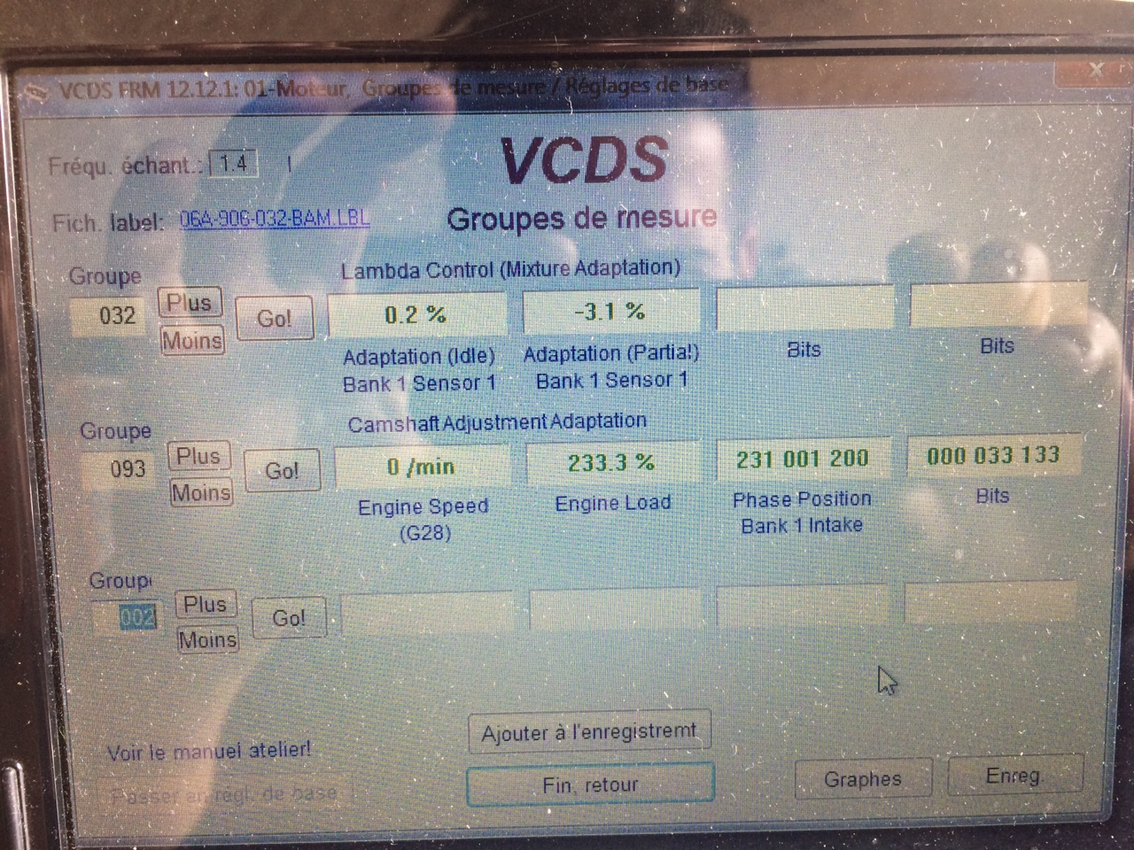

Bon aujourd'hui prise à la vag com du canal 32 a48f120e9024b911fd3a7dd9134071d1.jpg + mise sous pression avec le bouchon et la valve côté échangeur gauche et l air restrictor aucune fuite ressentie au toucher en balandant les mains dans les entrailles du moteur et non plus à l oreille .......

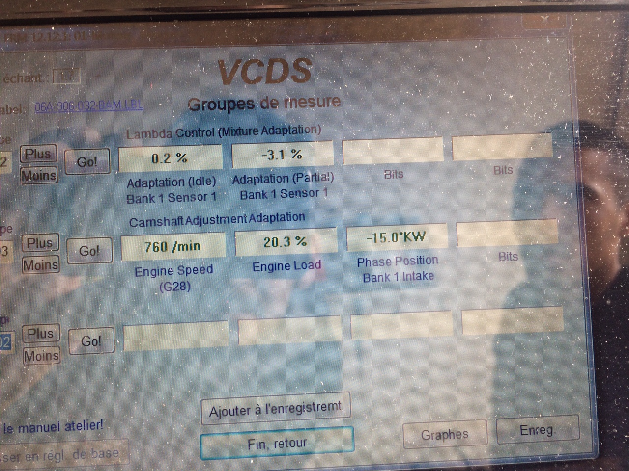

Et puis la vag com canal 93 et la mauvaise surprise fe8f63d1f008ddbe376459889dca8804.jpg je suis bon pour recaler ma distrib .... es que le faire d avoir rouler plus de 16000km comme sa à. engendrer des dégâts .... a t elle pu se décaler toute seul ? Le faite de l avoir reprogrammer à accentuer tous les default d allumage ... comment sa se fait que je m en sois pas rendu compte plus tôt la voiture tournais bien ? Sa en fait des questions .... du coup je prévois changement courroie plus recalage et je ferais le joint du. CAche culbuteur en même temp
Je suis a -8... Je vais refaire la distribution avec une poulie en plus pour etre pil poil a zero.
Frenchement je resent pas de différence niveau puissance mais quand jai fai mes logs les valeurs du débitmètre sont faiblarde.
Et 2 dents dans la vue. J'ai bien fait de te dire de checker çà.
T'inquiète tu n'a rien abîmé. Après avoir remis le tout en place tu sera vers les -2 ce sera bien mieux. La reprog a amplifié le problème
Manu le défaut s'allume à partir de -18.

Merci Baptiste de m avoir dit te checker la distrib .... sa me soulage d un coup si sa pouvais être sa le problème de base le décalage amene au problème d allumage ?
Ta distri pourrai pas générer ce pbl ca arrive sur certaine marque tes à combien au canal 93?
