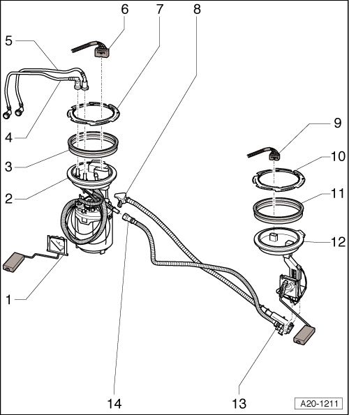

c5e56b3322d77e67dd91dcf7abe98ef3.pngvous m avez mis le doute sur l inversion du 4 et 5 noir et bleu je les es inverser et j ai pas pu démarrer ... et c vrai que sur le schéma on les voit se croiser avant connections .... le sens étais bon .... par contre c sur à force de monter et redemander j avais légèrement pincer le 4 et 5 j ai mis un coup de pince pélican dans l autre sens pour atténuer je vais faire un tour je vais bien voir si y'a du changement

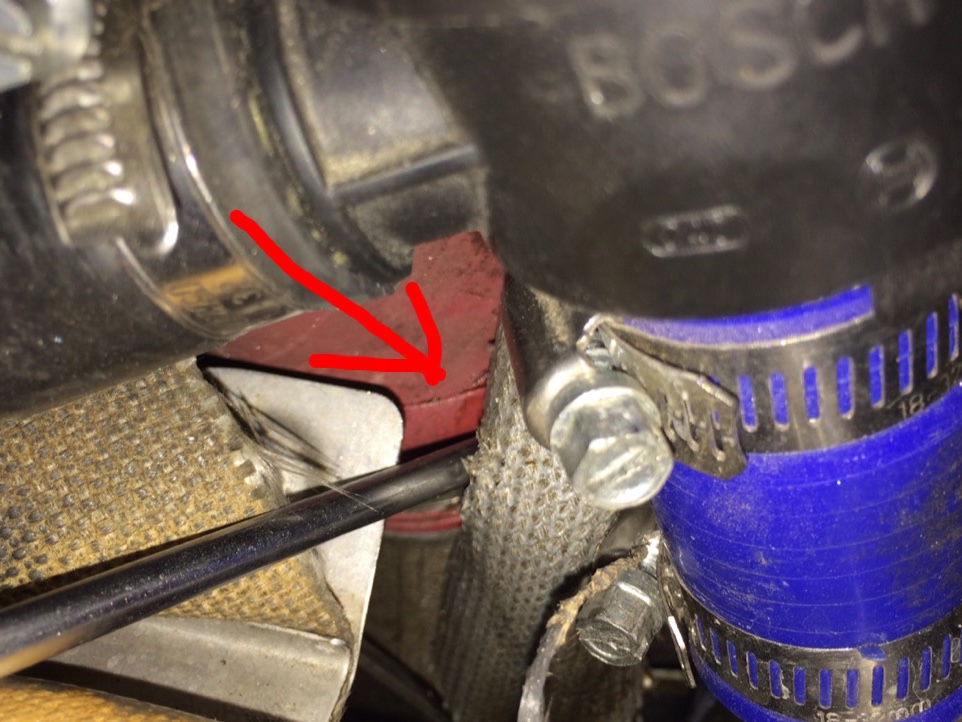

Bon du coup pas trop de changement on dirais que je peu exploiter l accélérateur a 3/4 sinon pied dedans sa merde par contre j ai cru voir ma durite rouge de turbo fissurer 49165b1367a9b3c6e9f0e6ce50827c58.jpg je vais démonter demain matin pour vérifier bizarre on a mis sous pression y'a pas longtemps et faire mon joint de cache culbuteur et vérifier capteur phm et aac ... lever la voiture sur 4 chandelle et vérifier tous le circuit sous le châssis du circuit d essence voir si y'a rien de pincer

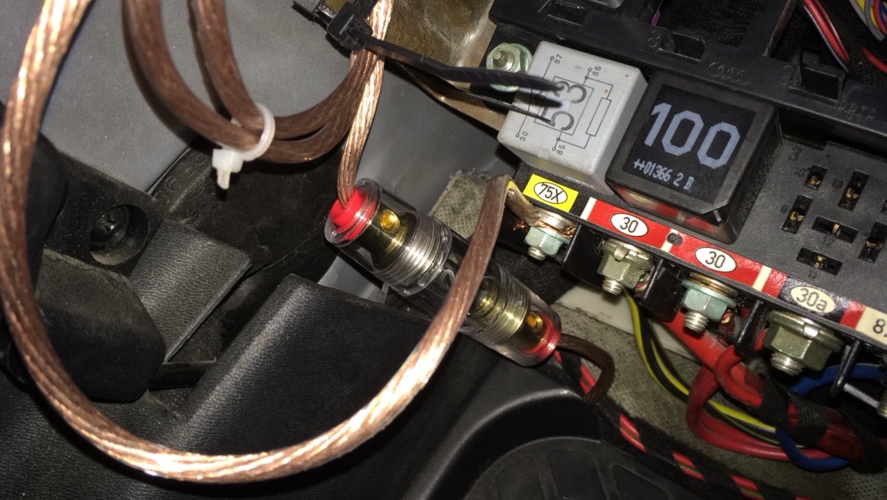

Bon du coup j ai brancher la pompe en direct car je dois avoir un soucis de faisceau 15668d864c7cab763dc068494727c2c0.jpg0aa2f99c18f0a3a15335a4065eba8028.jpg Y’a du mieux au moin je démarre du premier coup la pompe est brancher en continue au contact (j ai rajouter un fusible)et tourne en permanence j ai pas assez roulé mais j ai réussi à taper dedans et j ai eu de meilleur sensation et defois sa as tenue sur plusieurs rapport et quand sa prend sa pousse je me suis rendu compte que mes amortisseur son vraiment rincer à en venir dangereux .... sa seras la prochaine dépense (b14) je me suis aussi rendu compte que la collerette qui vient plaquer la pompe perdais en étanchéité quelque vapeur et remonter d essence (a force de l avoir démonter autant de fois elle a pas du aimé je vais la commander et changer )
