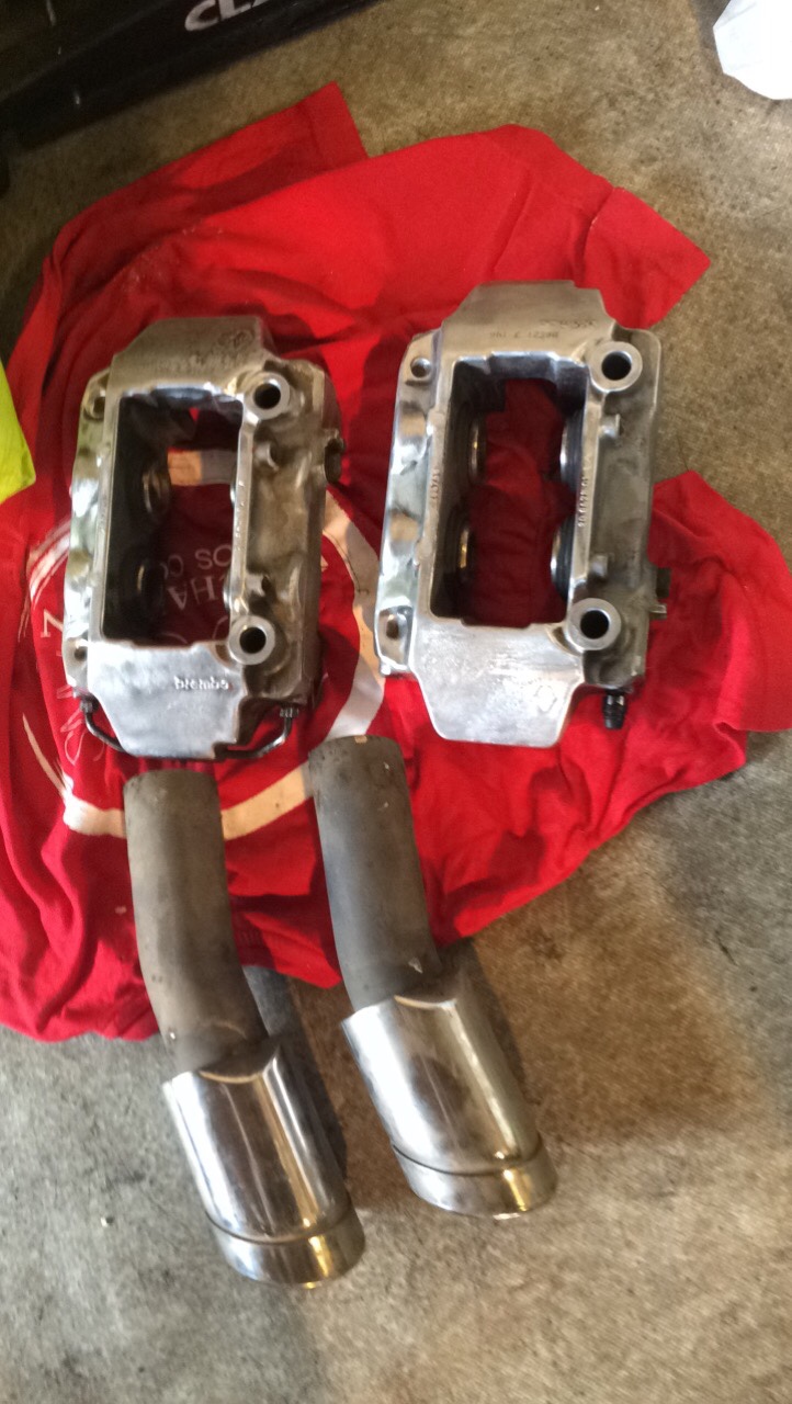

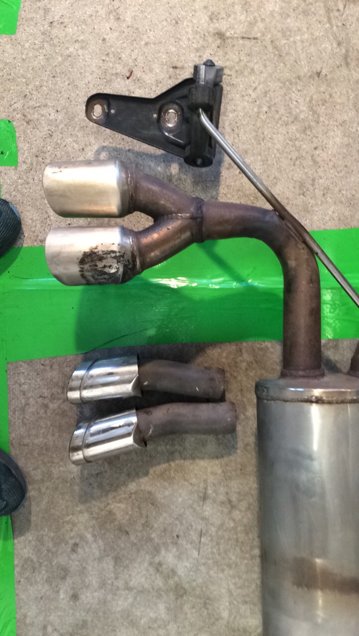

4ab3e943aaf4d6b77176342e3a822932.jpgBon aujourd'hui je m occupe de mes sortie j ai couper celle d origine sur ma ligne OEM et je vais couper celle que j ai aussi sur la inox car qui est monter et je vais voir se que je vais faire je pense resouder celle oem dessus ou si j arrive à trouvée des sortie de SQ5(des liens?) 11591ef7df68b0d1a0e6dc2c4900514f.jpg1743b924ca4692e768478eb90d1d3fbf.jpg

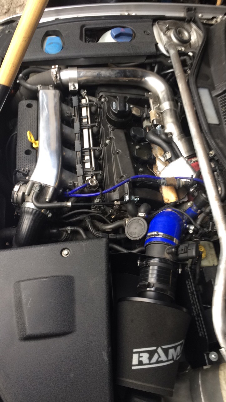

Bon petite News petit colis envoyer de Manu reçu ce matin comprenant une pompe oem une rampe complète avec injecteurs régulateur ... j avais un peu de temp en fin d aprèm .... alors pompe + rampe complète monter à la place de ma dw65 et ma rampe complète .... et la encore pire j ai mis plus d une heure à réussir à la démarrer .... au point que je suis allez chercher plus loin j ai l impression que c électrique ..... fusibles 28(pompe à carburant) , 32(injecteur)vérifier RAS j ai même tester à l ampèremètre et la bizarre le 12 V n es pas systématique sur la fiche de la pompe pourtant j entend bien mon relais n4 claquer à chaque fois .... la pompe ne tourne pas systématiquement à la mise en contacte et se lier à cette histoire de 12V non continue ? je commence à plus rien comprendre j ai même tester de voir si l essence arrive à la rampe et c bon .... j ai essayer de rouler et c pire qu avant sa tien encore moin c pas roulable elle pétarade et saccade au point de caller et même avec la n75 débrancher c pas terrible je peu pas taper dedans ....la pompe à manu suit encore moin que m as soin disant dw65 défectueuse .... au final elle es peu être pas un problème .....

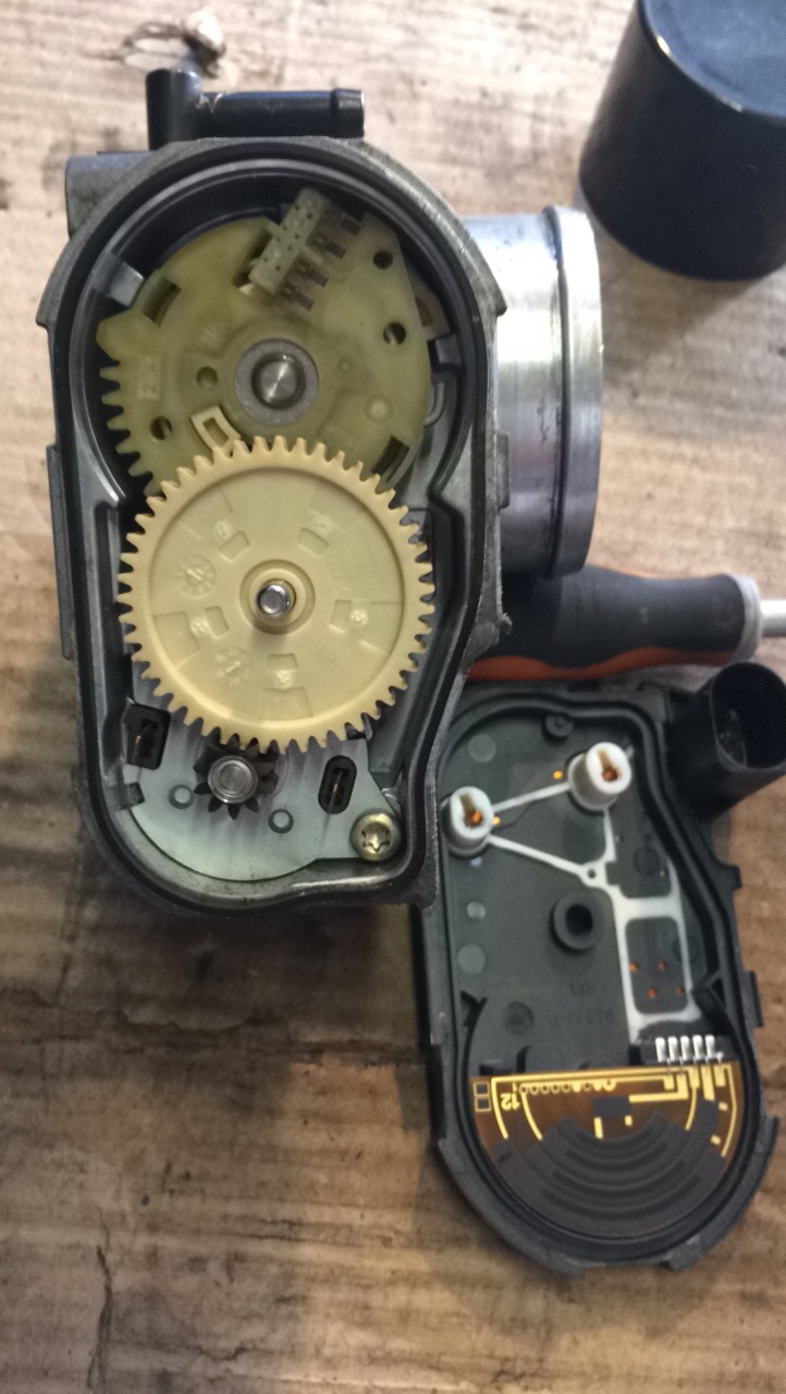

a te lire on dirait que ton papillon ne suit pas le mouvement de la pédale. du genre quand tu stabilise apres sa marche bien et si tu met pied au planché sa saccade. ta cosse de papillon est en bon état ? ta moyen de regarder avec l'aide de quelqu’un si ton papillon bouge bien quand tu touche a la pédale.

Bon aujourd'hui nettoyage papillon et de tous l électronique et de toutes les fiches alentour avec du nettoyant contact (debimetre N75 papillon ..... )sa peu pas faire de mal daab263b37e651f698f70c5ea6011cd5.jpg tout l intérieur étais niquel et pour le papillon légèrement encrasser .... mise à jour du papillon faut que je roule un peu pour voir mais j ai l impression que sa va un peu mieux

ça serait bien de contrôler la pression de carburant, y'a une couille dans ton système d'alimentation, je penses pas un problème de papillon ou autre
le faite que ça aille un peu mieux avec les injos et la rampe a manu me conforte encore plus dans ce sens, si ton circuit est blindé de merde tant que les injos sont pas bouché ça va a peu prêt d'ou l'amélioration là
@ Cedric : je vais finir par m installée dans le nord sa serais plus pratique comment je fait pour contrôler sa?vag com?? Oui une couille sa c sur .... quand tu dis circuit c vague mais blinder de merde dans quel sens ?? Réservoir ? Conduite d essence ?? Faire nettoyer mes injecteurs aux ultrasons? J ai un moteur qui es quand même un minimum propre , entretenue .... et qui devrais pas me faire de misère après tous l investissement effectué
