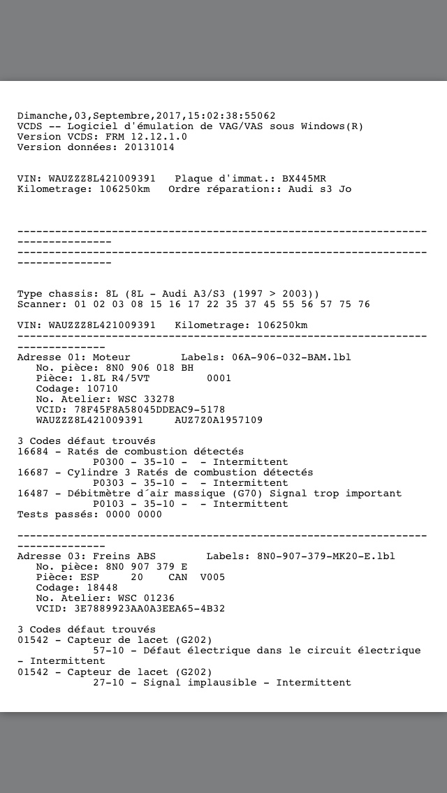

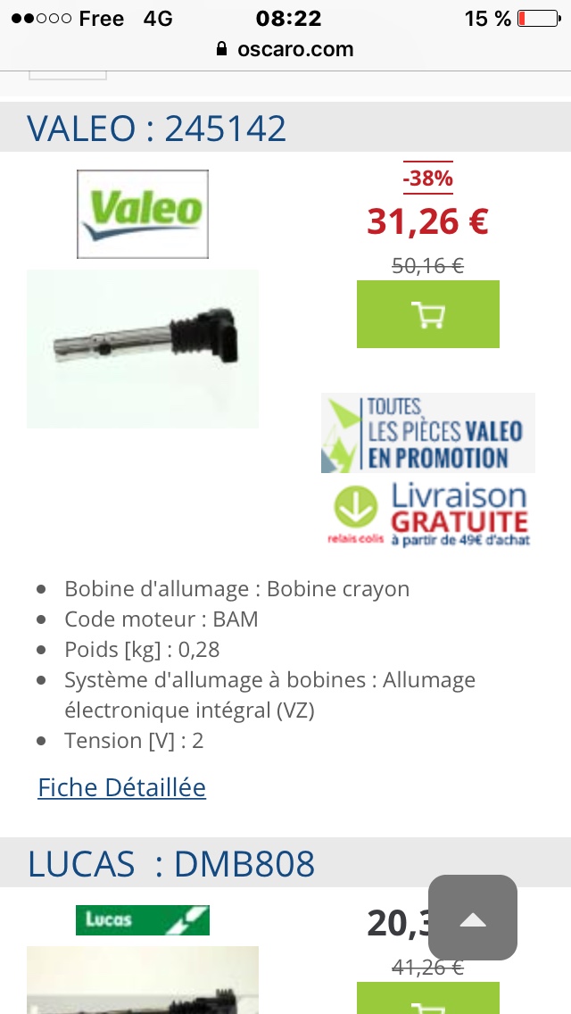

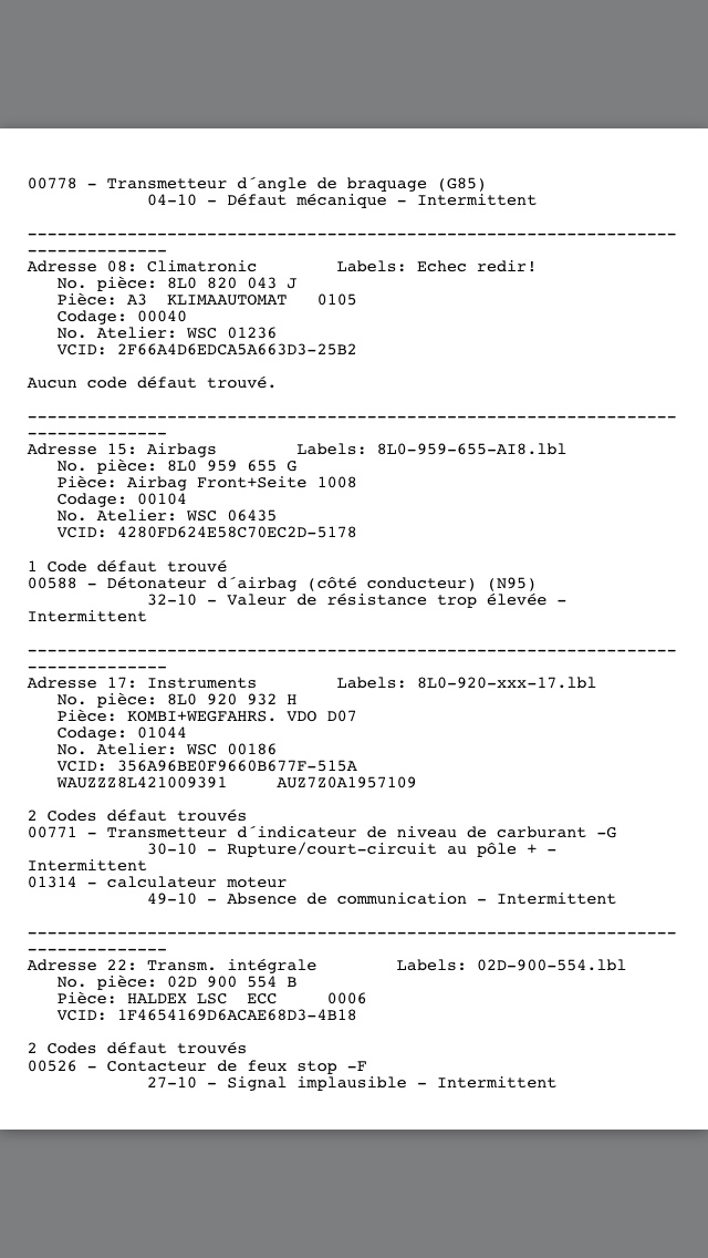

f714debeff345edacbf29fd6d38b4bed.pnge403c7e865d045dfaa7464365c2b8ef9.pngf7b156779fc8a2de6ff81790a6fc6cff.pngcfb1d2f7fb3edc60577f56aac655e9e1.png bon pas de surprise bobine cylindre 3 morte sa m étonnerais que sa soit les bougie elles ont moin de 17000km je vais en profiter pour changer les 3 dernières que j ai à changer c bon des valeo ?et pas grave si la quatrième c pas la même marque je l avais changer et acheter chez audi 422dd1e0f6536ddc74c52d9c2294fdd2.png

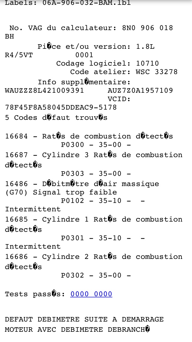

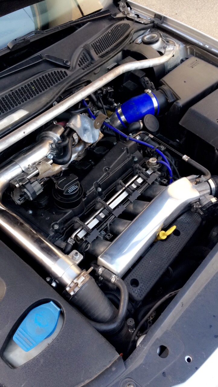

63dc69f6def70179eca30479c4b44b13.jpg62f9d14a4b46aea306b80d6e7c1e8c3d.jpg Bon changement des bobines et changement du filtre à essence et remise de la BBA d origine à la place du filtre cloisonner Ramair conseil de Cedric .... toujours pas de progrès la voiture pousse bien en première et seconde mais alors pour les autres vitesse sa saccade des que je tape dedans .... et la voiture pete toujours ....
