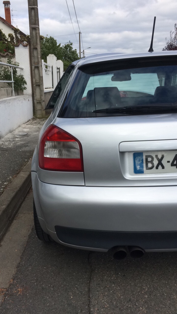

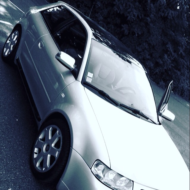

Verdict completement voiler je peu rouler sans sa craind ?? Je peu utilier la clim sans ??
Et petite question comment choisir sa photo de post ?
salut jos,
toi tu dois avoir une jambe plus petite que l'autre pour cadrer tes pics comme ça :icon_lol:
la S6+ ça passe pas sur l'appareil, trop longue :icon_biggrin:
Mdr Soldja sa doit être sa je dois être un peu bancale avec mes 16 ans d anciennetés de carreleur .... Pour l avoir essayer la S6 sa envoyais pour une voiture de cette époque

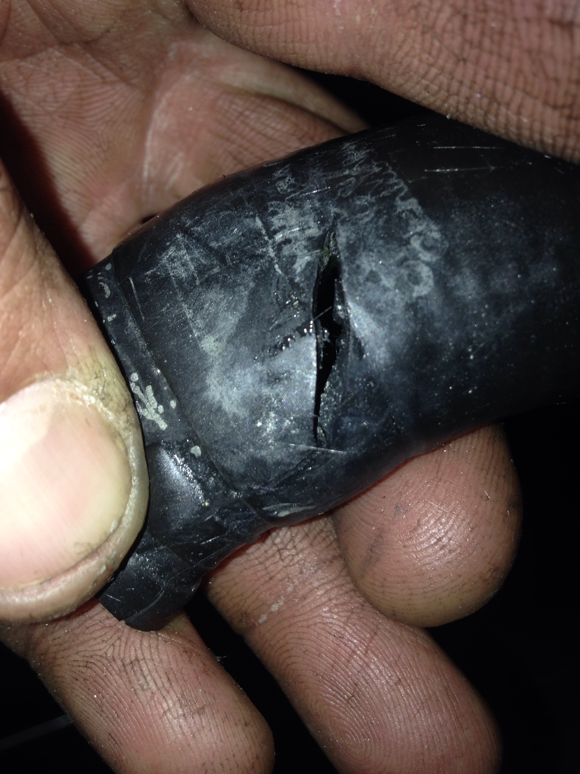

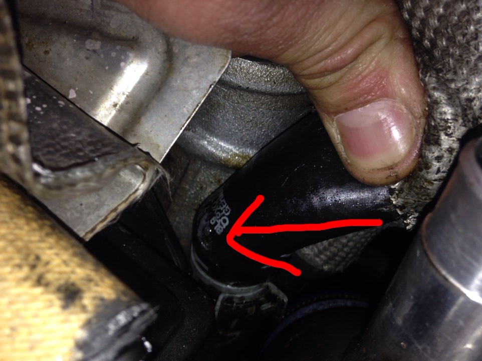

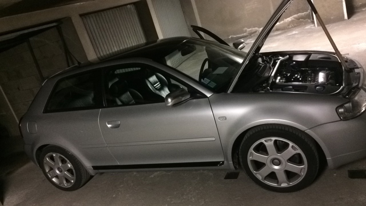

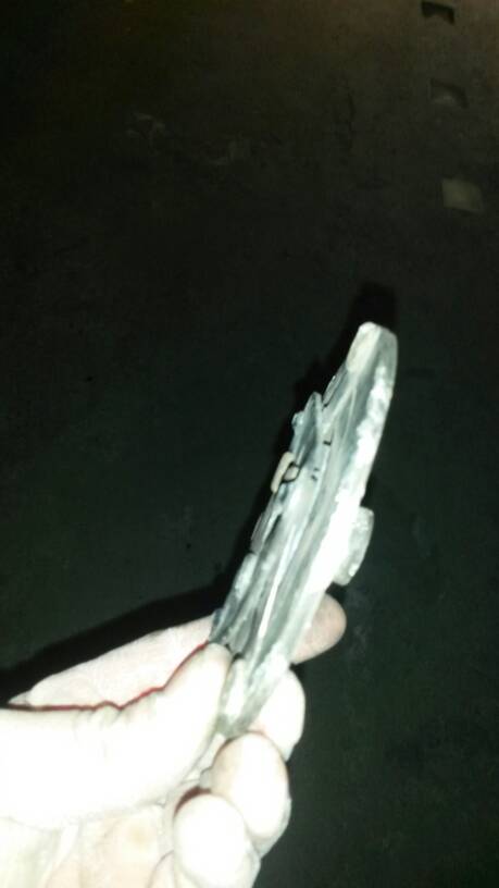

La loose je sors la S aujourd'hui histoire de la faire rouler après 15 jours d hivernage Elle roule niquel toute l apremet puis Paffffff nuage de fumer qui sort du capot je m arête je saisie mon extincteur au pieds du siège conducteur et la j'ouvre le capot et je regarde a mes pieds liquide de refroidissement qui coule Grrrrrrrr ... J ai pu ramener la voiture a mon garage Je pense a une durite de chauffage qui a lâcher .... Je vais démonter se soir et je verrais bien .... Grrrrrrr
Peut-être la pipe d'eau sur la droite de la culasse. ;) C'est la maladie des 1.8T, ça m'est arrivé il n'y a pas longtemps après avoir fait une petite bourre... ;)
C sa Piston42 je la fesais respirer sa attendras demain j avais plus le gout .... La pompe a eau pas possible Soldja elle as même pas 2 ans .... En espérant que sa soit celle la je dois en avoir une qui traine dans un carton ...
Voilà la fautive la durite de chauffage coter gauche face à la baie de par brise comme si elle avait pris un coup de couteau Lool le principale c que j ai trouver ... J ai plus ka commander lundi chez vw

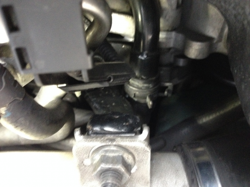

C quand même la mèrde pour aller chercher le collier du bas j avais pas la pince pour et surtout avec mes grosses paluches Lool (les mains à Mickey)
Ah, c'est pas la pipe d'eau de la culasse pour une fois ! :lol: C'est rare les durites qui lâchent, mais nos A3/S3 commencent à se faire vieilles, donc les durites aussi malheureusement... Tant qu'elles se trouvent toujours chez VW, ça va, mais quand je vois que pour ma Golf 2 GTI, plus aucune durite n'est dipo chez VW... Et les repros vendues sur internet font grave flipper !

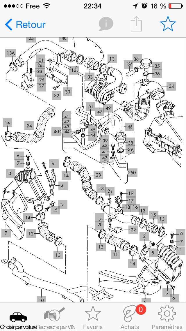

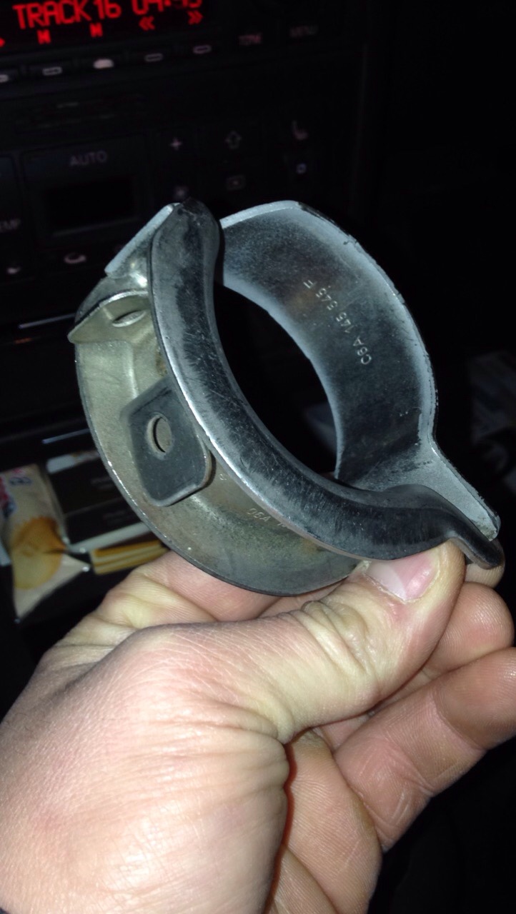

J aimerais savoir quel es la pièce qui va en dessous de la 26 et 27 pour fixer le collier ....
Car je l es retrouver dans un de mes cartons et a force de regarder vos photo de moteur je me suis rendu compte que je ´n avais pas remis en place j ai la pièce mais pas le support ou la fixer
Même chez vw y on pas pu me répondre et on rien trouver sur les vue éclater
Je vient de regarder et démonter et la je Ced je je pense qu il manque vraiment quelque chose ta pas possibilité de me prendre une photo Bam sachant que t es dans le remontage
Merci Bam et Yaz c bien se que je me disais qui manquais quelque chose pour se fixer elle dois traîner quelque part je vais chercher
Merci aussi Géo je dois l avoir qui traine je vais chercher .... Si je trouve pas tu pense que ya une ReF comme sur quasiment toute pièce du groupe vw ?

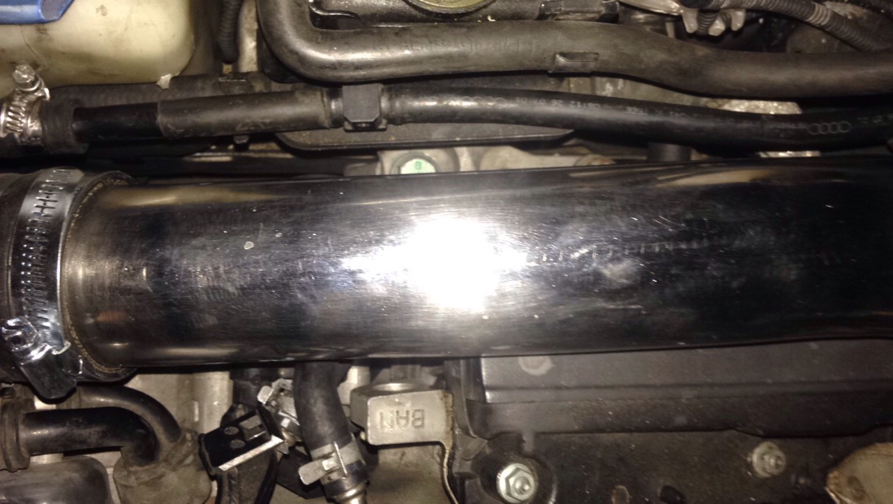

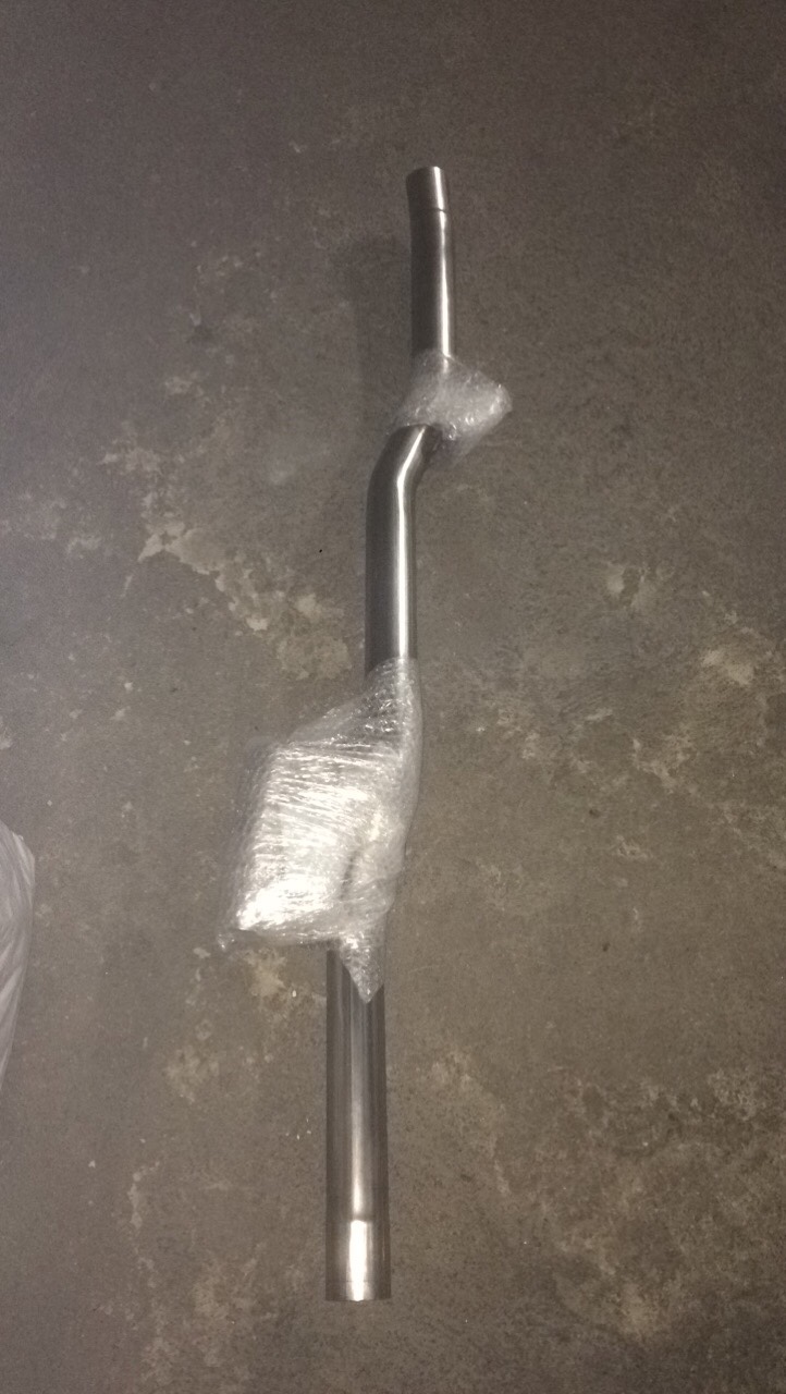

Sa fait un petit moment que je post pas car le boulot me prend tous mon temp depuis janvier mais sa m empêche pas de tous vous suivre . Je vient de recevoir mon intermédiaire Fox pour compléter ma ligne et que sa souffle un peu plus je mis met de suite même après avoir fait une journée de taf de malade sa fait longtemps que je voulais le faire .... sa devrais ronronner un peu plus
