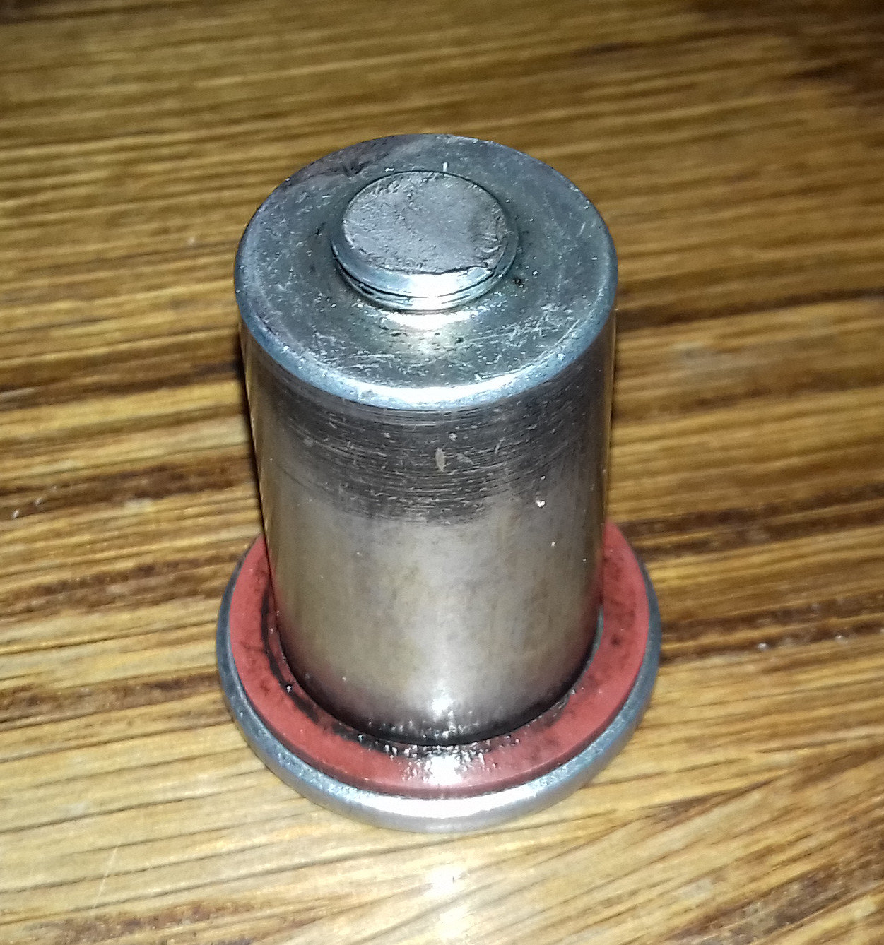

bon t'facons, j'ai percé ma vis qui est donc devenue un manchon..... le moteur est entierement pigé....
demain de fais un peu de nettoyage et je remonte :)
c'est curieux quand meme... c'est un souci que je n'ai jamais rencontré (sur 3 afb et 1 akn... donc identiques) la seule chose c'est que je prends des kits contitech...
hmmmm ptetre la marque des kits est importante sur la qualité de l'acier de la visserie ?
là je met une vis en acier traité et zingué.... avec ma piece que j'ai donc transformé en manchon....
si ca pète.... alors là je ne sais plus....
Le vissage se fait donc dans ce taraudage que j'ai refait avec un filet rapporté M10.... ce filet rapporté est un acier
cémenté très dur mais qui n'a aucune raison de provoquer une cassure de la vis au ras du corps comme sur la

Voilà la bitch !!! :AP-Smiles_u1F621:
Je crois que j'ai tout essayé.... brucelles, tournevis, soudage de pointeau, percage ( mon foret au cobalt sert maintenant pour couper le beurre mou ) et j'ai même niqué un burin ( bin oui sur des vis cémentées, le pov burin s'est demandé ce qui lui arrivait )....
J'avais même sorti le chalumeau oxy-acetylene :o Mais j'ai eu pitié de mon joint de villo qui n'est deja pas bien vaillant...
Finalement j'ai coupé ma courroie de distri pour sortir le support alu des galets de la courroir d'accessoire et j'ai dévissé la vis du vilo qui tient la poulie crantee et la poulie accessoire.... Le tout est venu sans soucis et j'ai achevé la vis BTR à la dremel..... j'ai bouffé 3 disques mais au bout de 20 minutes, j'ai fini par avoir raison de cette vis !
Evidemment je ne pouvais pas couper la vis sur place car le disque de la dremel ne passait pas. C'est la raison pour laquelle il m'a fallu sortir tout le kit de poulies....
Je me demande quand même qui est le taré de chez audi qui a décidé de poser 8 vis en acier dur serrees à un couple de camion, pour entrainer un alternateur et une pompe de direction assistée :o Et accessoirement un comrpesseur de clim...
Voila la vilaine guillotinée :P hinhinhin:
