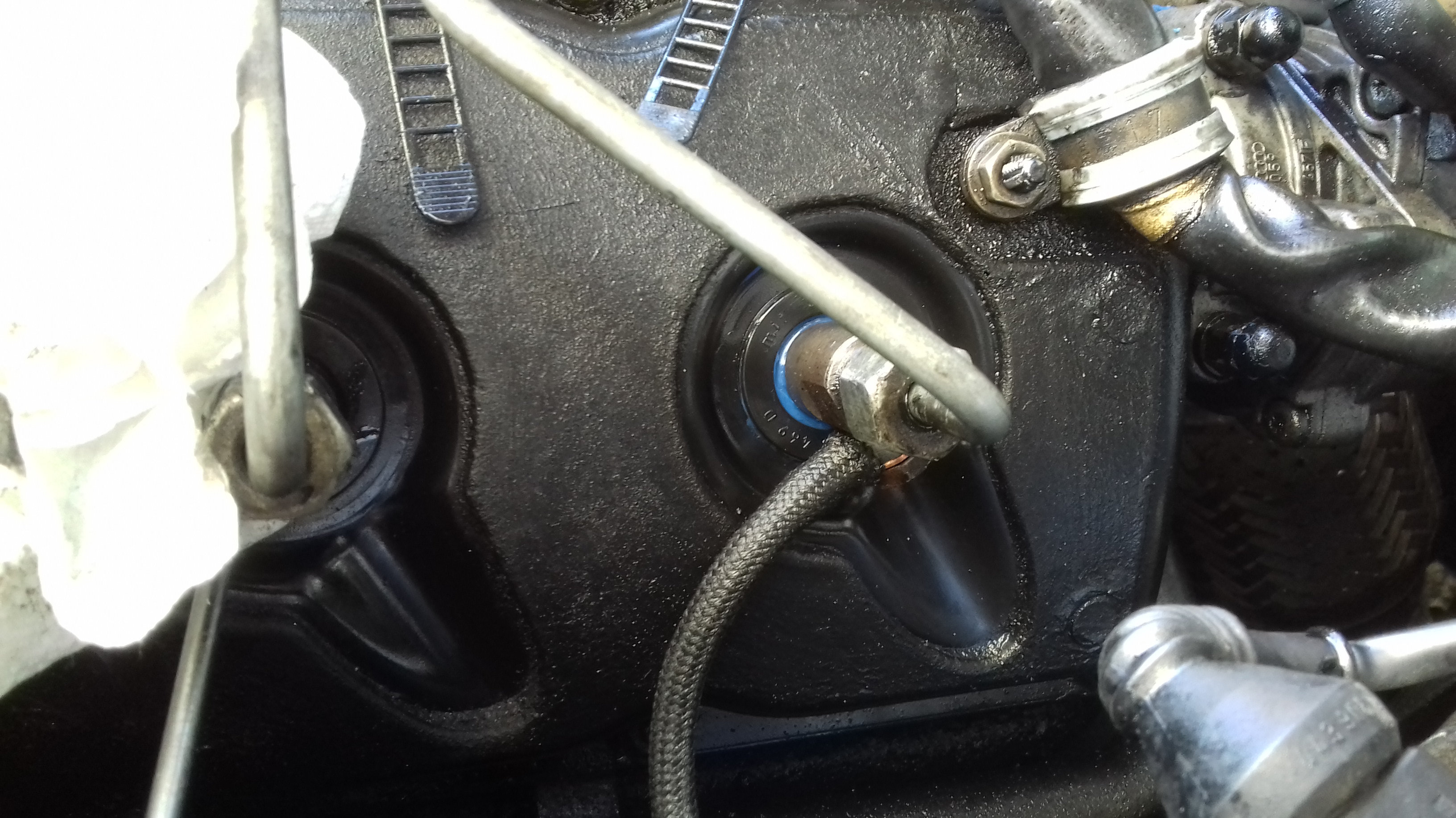

J'avais parlé que les joints de cache-culbu permattant l'etanchéité sur les injecteurs n'étanchaient plus rien...
En fait j'ai fait l'erreur de les nettoyer nickel avant de les remonter. Du coup, la merde qui faisait etanchéité en plus
du joint a disparu donc, l'étanchéité aussi....
Au ralenti, a la jonction joint-injecteur on voyait des petites bulles d'huile/air qui se formaient et j'imagine que dans
les tours, ca se transformait en douche. Le résultat, le vase d'expansion de flotte etait recouvert d'huile et le
connecteur aussi.
A 100€ le cache-culbu, je n'ai même pas cherché sur ebay si on pouvait trouver moins cher.....
j'ai soigneusement nettoyé l'huile sur le joint et l'injecteur avec un sopalin a l'aide d'un tournevis fin ( pour descendre
entre joint et injecteur ) puis jai posé un cordon de pate a joint tout autour bien appuyé avec le doigt puis essuyé ce
qui avait gerbé a coté....
sechage de 2 petites heures, mise en route moteur, regardage, pas de suintement....
Apres 30 bornes le joint a l'air de tenir ! Si c'est ca, c'est du rafistolage pas cher et je vais m'atteler aux 5 autres
joints car ils fuient tous !
Par contre, je ne donne pas cher de la durée de vie mais en tout cas ca sera mieux que rien ;)
EDIT:voila tite foto du resultat :)

mes caches-culbu sont tous remontés tout biens tout beaux avec de beaux liserets bleus de joints tout partout....

me reste l'etancheité injecteurs/cache-culbu conducteur, visser le retour de gasoil et les tubulures.....

en plus, ya pu une seule fuite nulle part !!!!! tout venait des cache-culbus.
