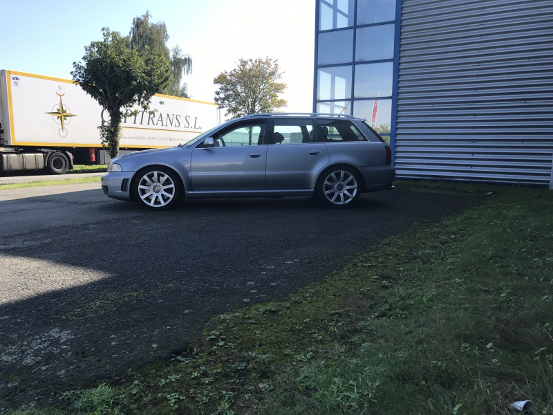

pour les jantes B6, c'est du ET35. j'ai mis des cales de 5mm
Ca passe mais c' est trop rentré à l' intérieur des ailes, ça reste une question de gout et de rabaissement aussi.
oui c'est juste pour faire ressortir les jantes

m.dia, je pensais que tes jantes sont des ET45, normalement un ET 35 est à fleur d' aile déjà...

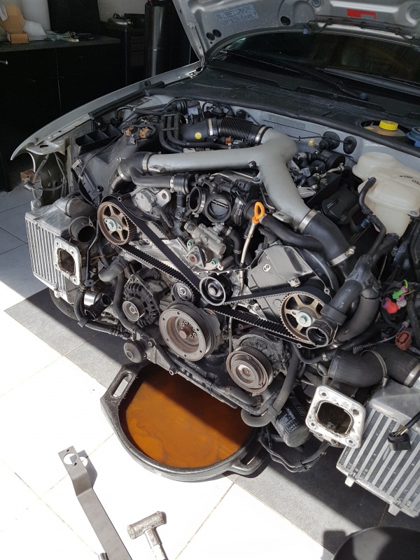

Elle a eu aussi le droit à une distribution complète. La dernière avait un peu plus de 5 ans. C'est donc reparti pour 5 années tranquiles.

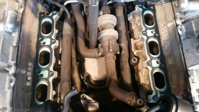

Montage de cales à l'admission 034 Motorsport afin d'abaisser les températures d'admission.

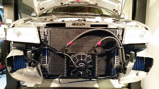

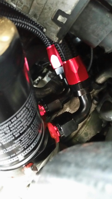

Passons maintenant au refroidissement de l'huile.

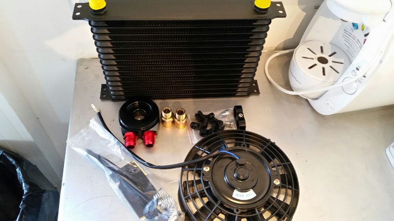

Montage d'un radiateur d'huile ventilé avec plaque sandwitch thermostatique. Ventilateur actionnable via le bouton des antibrouillard avant :race:
Le changement est flagrant ! la voiture monte beaucoup moins en température. J'ai facilement perdu entre 10° et 15° en huile. C'est une des modifs que je conseille à tous ceux qui ont une prépa!

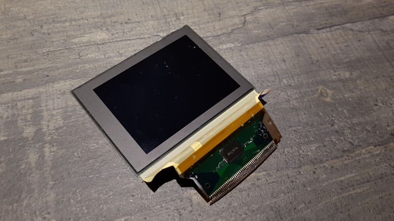

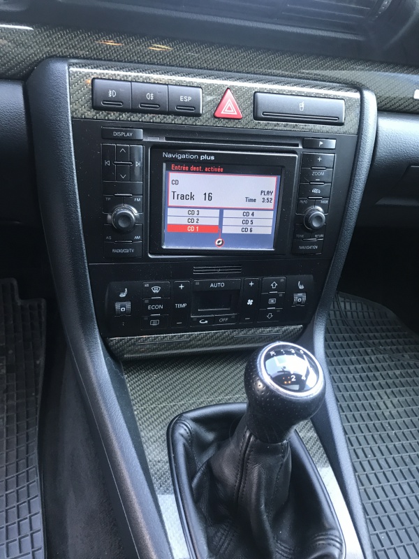

Autre remplacement : l'ODB central qui faisait sacrément la gueule ! Un des derniers exemplaires de la marque VDO.
C'est le jour et la nuit.

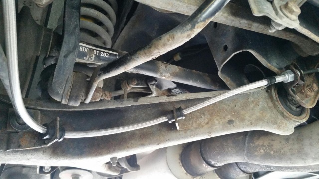

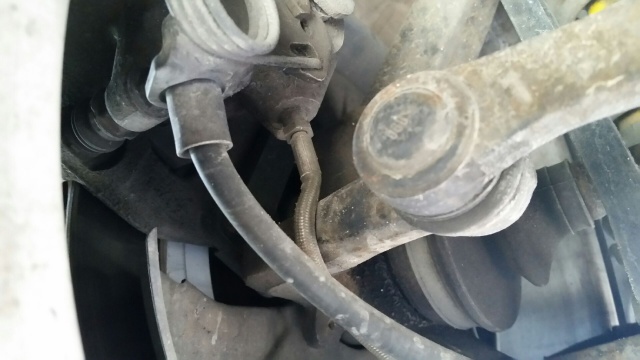

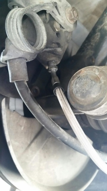

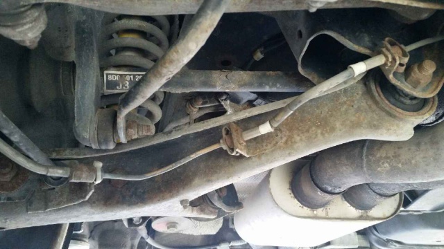

Et enfin, remplacement des anciennes durites de freins AR par des durites Goodridge faites sur-mesure.
Je vous laisse voir la différence entre avant et après:
Encore merci à EATON pour le taf effectué !
