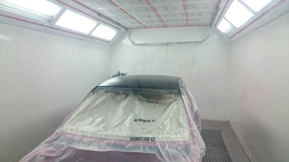

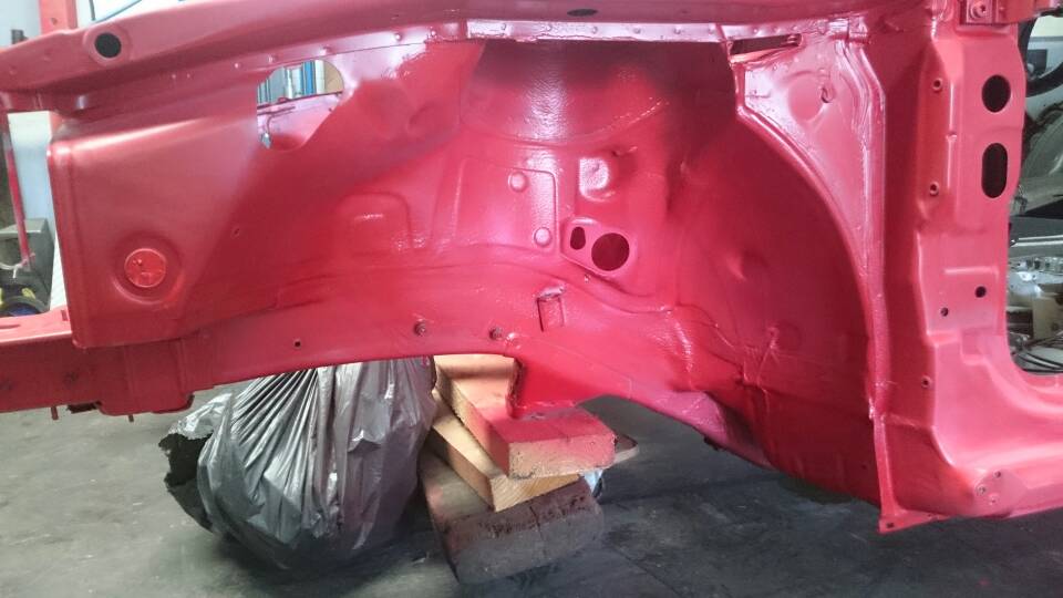

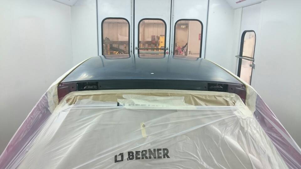

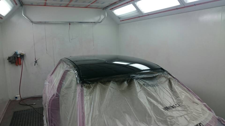

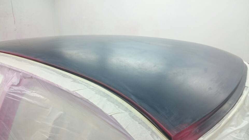

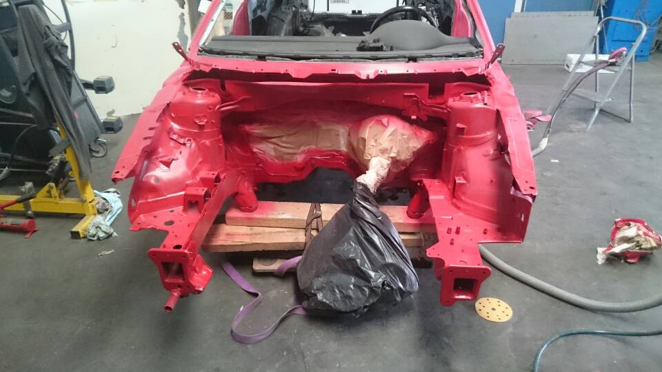

Du boulot de fait ce matin au garage.
Ponçage du pavillon, Masquage et mise en peinture de celui-ci.
La caisse en apprêt :

Le pavillon et les masquages:
Puis le pavillon en peinture:

PS: il fait un peu Barbie pétasse l’apprêt non ? mdr
