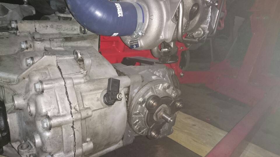

Pose de la boîte sans disque d'embrayage pour commencer à réalisé le support de turbo. Et bah en faite je vois pas trop ce que je peux lui faire de plus

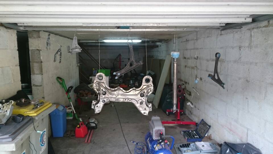

Puis mise en apprêt de plusieurs éléments. J'ai pas eu le temps de faire les fusée et barres mais j'ai fait les petits support à la place, tout à été microbillé.

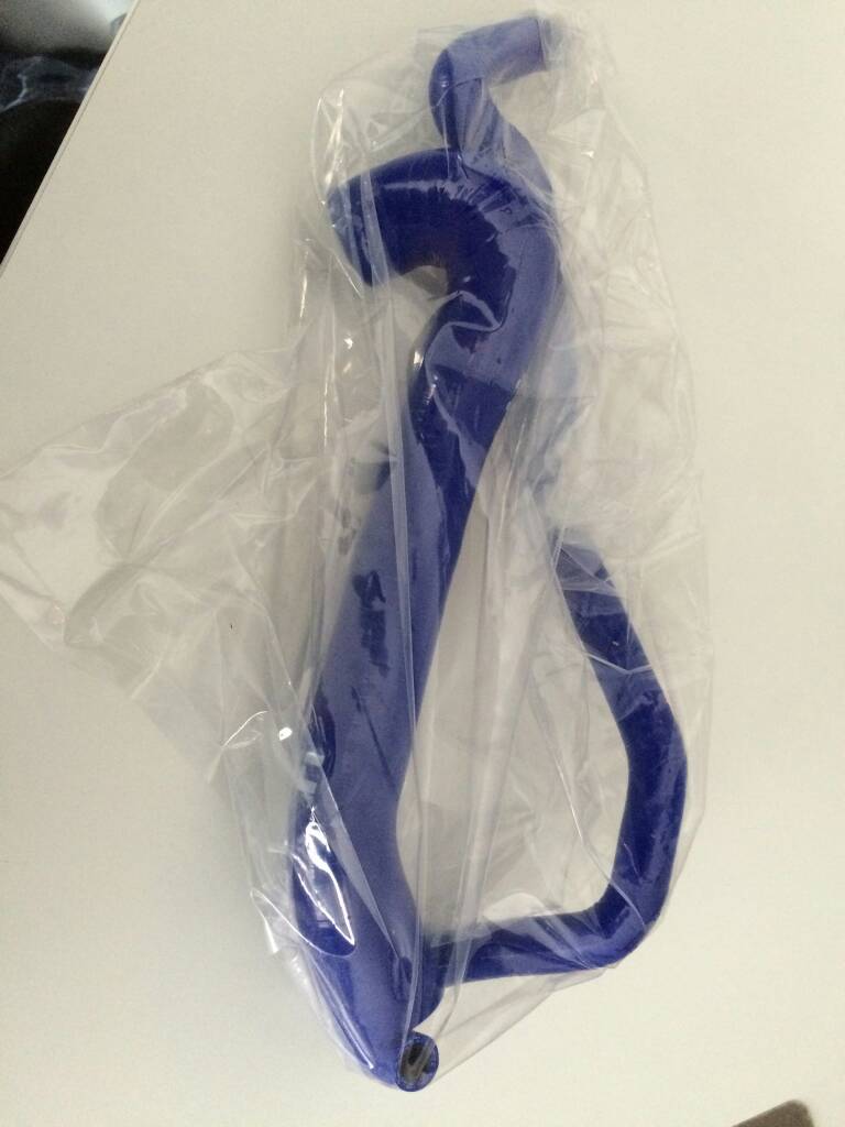

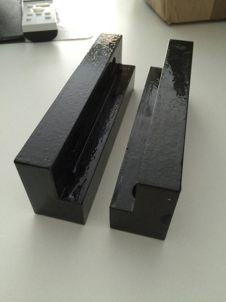

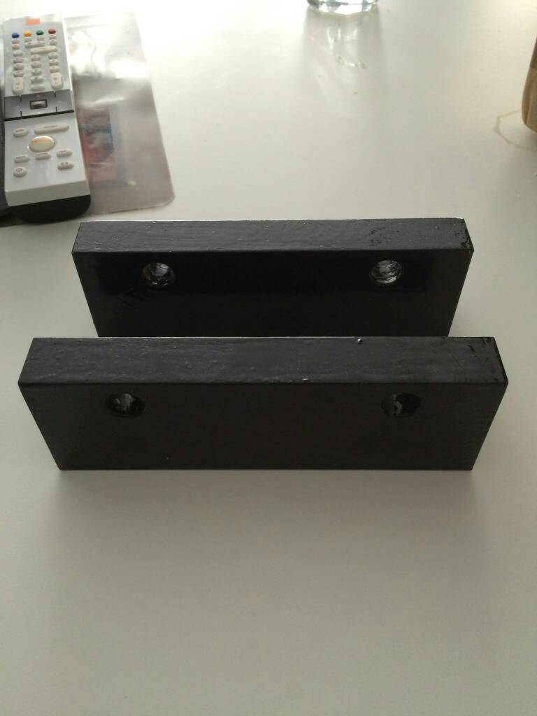

Cales de freins et durite MTC N75 et Dump reçues

Je vois que tu refais ta barre stab avant :) ça m'interesse beaucoup de savoir comment tu as fais ^^ car la mienne doit etre en rouille aussi derrière le support et sa me fais un cloc cloc bien gavant.

Nickel les cales
J'ai les mêmes que toi, c'est du costaud hein ;-)
Tu les a payer combien Bam tes cales ? Car moi elles ont rien avoir :)
120€ frais de port compris via un ami à geo
C'est clair qu'elles sont plus rassurantes que celles en alu
