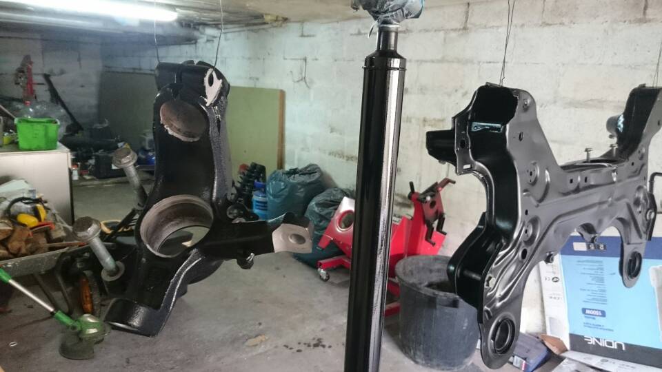

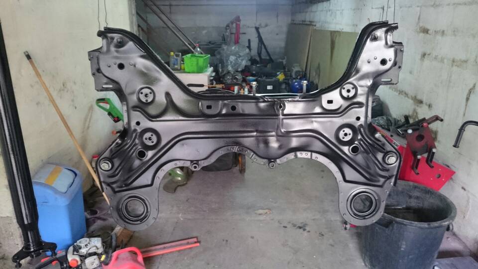

Aujourd'hui j'ai ponçé tout mes apprêts puis j'ai peint une bonne moitiée des pièces, si il avait fait beau j'aurai tout fait dehors mais ce ne fut pas le cas.
Base LY9b, vernis satiné:

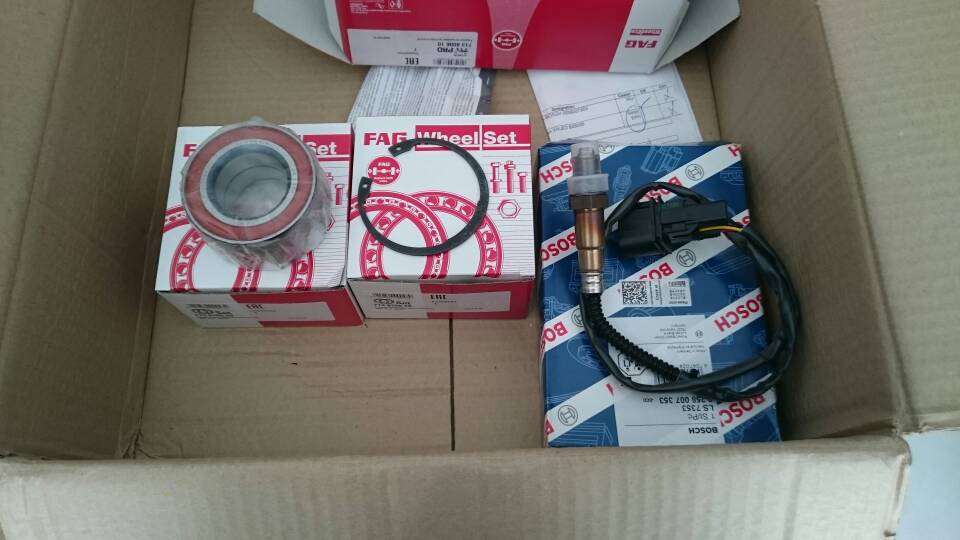

J'ai commandé les roulements de moyeux (fag) puis la sonde lambda amont (bosch).

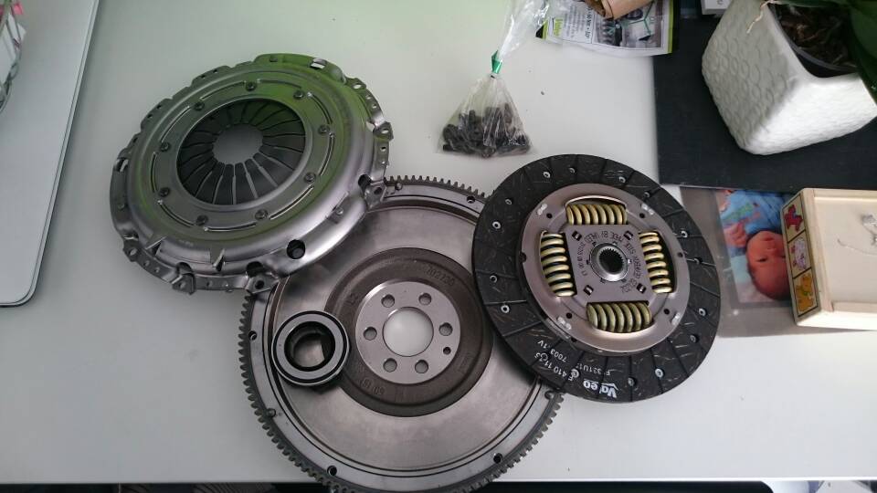

Le week-end prochain le centre d'intérêt sera essentiellement la 8p car je lui fait son embrayage.

nickel la peinture ;)

Réception de mes colis,
Comme prévu demain c'est embrayage/VM sur la 8p,
Les roulements de roues et sonde lambda pour la S3:

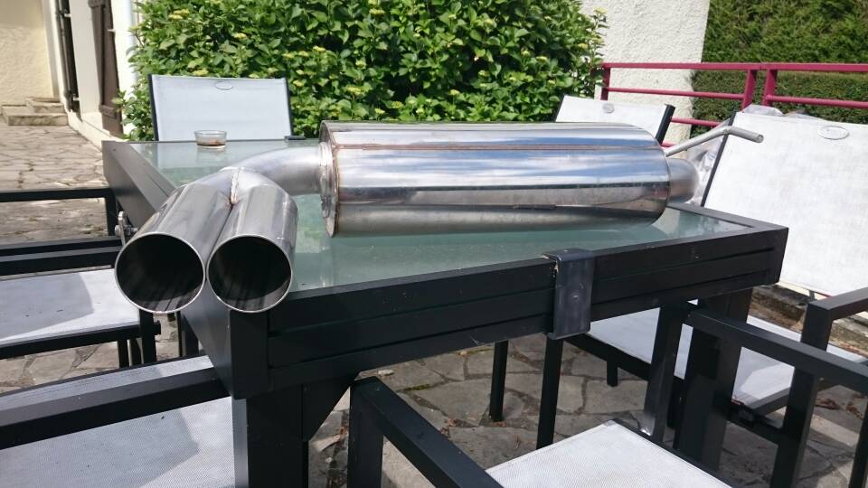

Pour finir la surprise du jour ! Le catback qui est revenu du boulot au beau père, je l'avais complètement zappé lui.

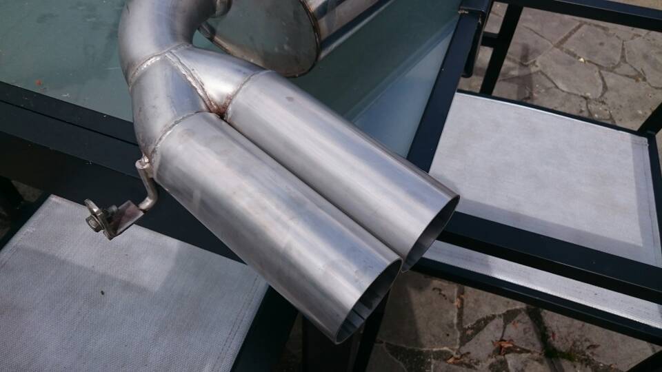

Pour rappel les sorties ont été changé car les anciennes étaient tordus et bien griffée, 49dfad271f9bd8b2f0a1f610226930db.jpg8f23f6e86a7bc68c8a003d53b4b93a2e.jpg
Merci les gars, par contre le gars m'a mis des tubes un peut plus gros j'ai peur que sa passe pas dans le pare-chocs. A ce propos est ce que quelqu'un de vous peut mesuré l'espace dédié aux sorties sur le Pc?

Je veux déjà essayé en sortie droite comme à l'origine sur ce catback , si sa ne me plaît pas je fait en biseau.
C chouette le pot comme ca BAM!! Je suis sûr que ça va faire top!! Pour les roulements t'as de la chance j'ai commandé le mien ainsi qu'un soufflet de direction! Le train avant va être quasi tout neuf! J'en peu plus lol

Merci tony, je pense que le rendu me plaiera en sortie droite.
Tu as réussi à les sortir tes roulements alors ?
Pas encore j'attend d'avoir le neuf je bosse toujours pas. Du coup je doit allé au garage du coin qui me prete gracieusement le matériel. ( presse) je pense la semaine prochaine. Du coup le train avant sera fini ! Et je fait l'arrière dans la foule en espérant ne pas avoir de mauvaise surprise à la déposé derrière. Surtout que je vais tripoter l'haldex 😉😉😉 hahaha Le S va être scotché comme une Subaru lol
C'est un garagiste que tu connais ? C'est cool qu'il te prête son matos. Le train arrière tu auras peut être un peu de rouille à traiter comme pour ton berceau.

C'est bon l'embrayage de la 8p est fait, j'en est chier comme un russe avec le mécanisme, 1 des 3 ergots ne tombait pas bien en face.
Le Feeling est moins bon à la pédale avec le nouveau embro pour l'instant. Le volant monomasse est encore plus lourd que le bimasse. Aller y comprendre quelque chose.

Oui c'est sur une belle misère de passée, l'ancienne butée était bien Rongée et le VM avait pas mal de jeu
