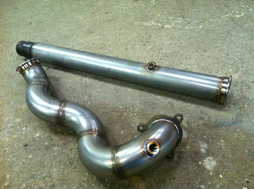

Sinon bam j'ai peut etre trouvé un decente faite maison mais dessus y a pas de tresse flexible
As ton avis est ce que si j'en monte une après mon decata ca le fait car je peux pas avant
Si la descente est bien ajusté je pense que oui.
Ah oui créa, j'ai déjà vu leur descente en photo. C'est du très beau boulot.
mais dessus y a pas de flexible et moi je peux la mettre qu'apres le cata
ca craind ou pas ?
Sa devrait le faire, c'est celui-ci que tu va avoir ?
Il n'y a aucun flexible sur ce DP+decata créa racing,
oui quasiment sauf qu' a la fin il a une joinction double pour remettre le cata d'origine pour le CT
Peut être que tu n'auras même pas besoin de tresse si c'est très bien ajusté
Sa risque peut être dé forcer sur le turbo
Oui tu as raison lootch avec les à-coups à l'accélération
Tu veux dire quoi pour le ressort ?
Je comptais mettre une tresse mais apres le decata car pas de place avant sinon j ai un dogbone powerflex
Oui une tresse :) tu peut la mettre après je pense mais le mieu ses plus elle est près du turbo mieux ses ^^
le decata de dan à une tresse il me semble, c'est le siens que tu veux?
Oui c est ca mais il me vends pas le decata juste la descente donc faut que je rajoute la tresse
Regarde un peut sur le net une tresse sa coûte 30€ tu la met et ses régler ^^
Je sais mais relis la question c est plutot est ce pas nuisible de la mettre apres le decata
vue que tu as déjà 2 silent bloc avant ta tresse ça sera rigide avant, je suis pas sur que ce soit génial, tu peux pas prendre le décata de dan?
pourquoi tu as pas possibilité de la mettre sur le decata ta tresse?
sinon quoi qui l'arrive ce sera mieux que pas de tresse du tout lol
Mon avis c mieux de le mettre au plus pres du turbo. Comme a l'origine si c t pas utile les ingenieurs n'en mettraient pas.
Je pense qu'a l'origine et dans la position origine pour un downpipe adaptable sa amortie les vibrations et plus il est pres moins il y a de porte a faux et moins d'effort sur le turbo et les supports de celui ci.
Moi je prendrais un downpipe deja equipé de la tresse. Quite a patienter un peu pour tomber sur la bonne affaire. C d'ailleurs mon cas je patiente pour trouver ce que je veux a bon prix.
J'ai acheter a dan sa demi ligne j'attend la tune pour touver un decata et je veux changer le downpipe avec.
Oui ou sinon je monte la tresse apres le decata pas le choix et je vois comment sa travaille

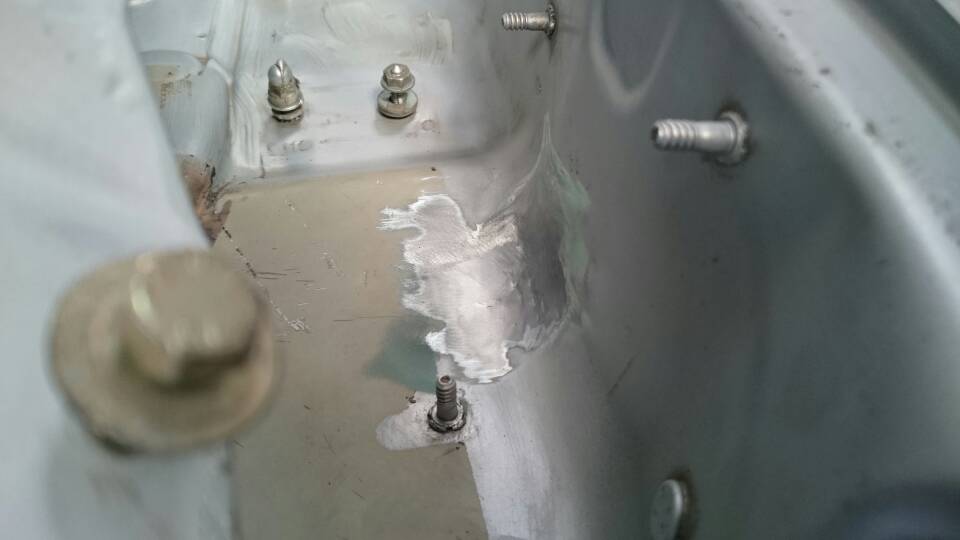

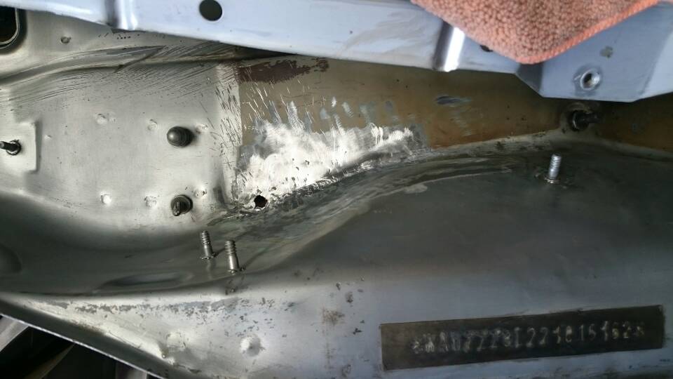

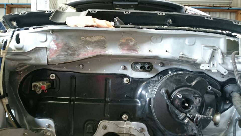

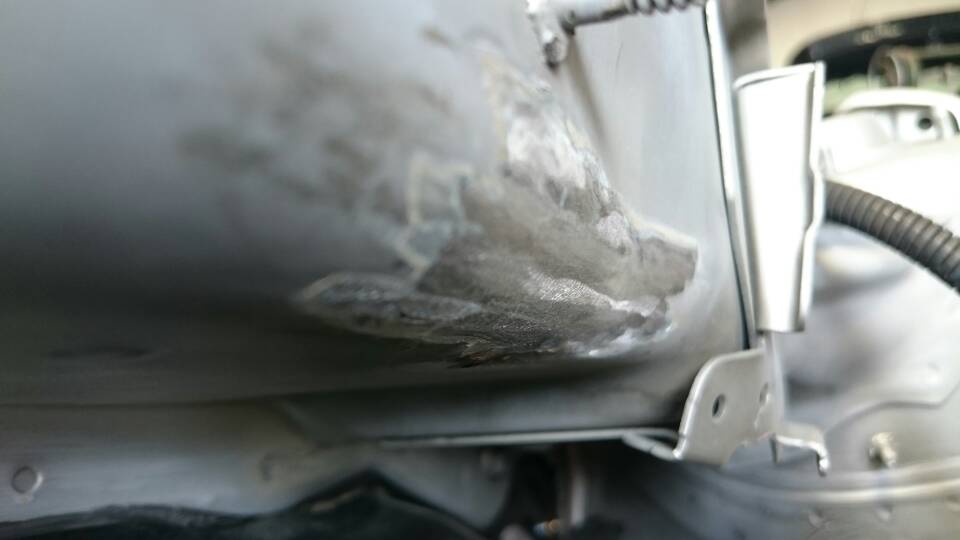

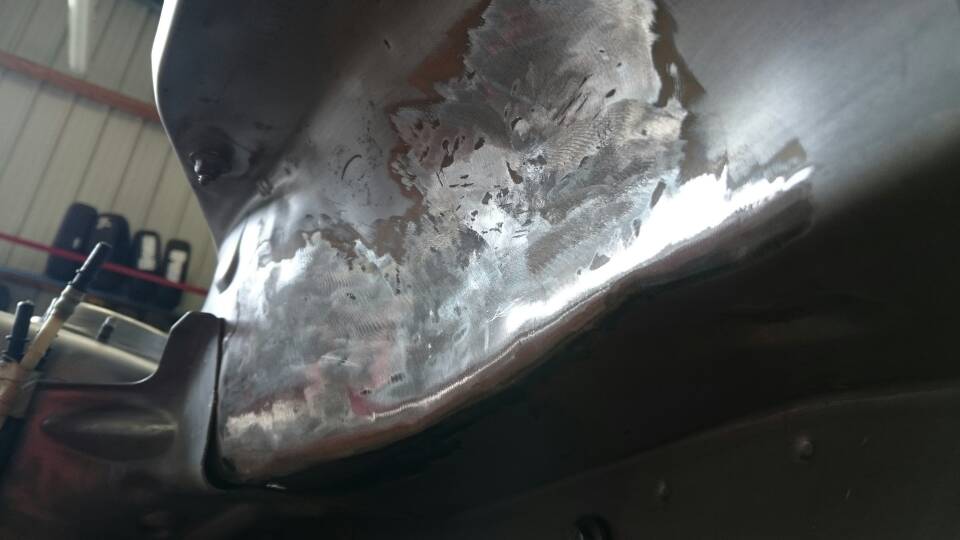

Enfin bon, j'ai quand même bossé un peut dessus. redressage de la baie de pare-brise à la batte bombée plus calle acier. C'est très bien ressorti, la tôle avait carrément un plis et était toute cabossée.

Très beau boulot de carrosserie ^^

Merci lootch. J'aime bien ce métier, sa demande de la méthode et d'être minutieux, sa me plaît.
