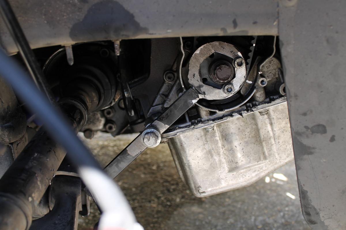

redemontage de distribution pour sortir le pignon de vilo.

outil maison spécial joint spy distribution by bam ;)
Ohhh je l'avais presque oublié lui.
Envoyé de mon D6633 en utilisant Tapatalk
Pourtant dimanche y ta été d une grande aide ....⚙️.... bien penser baptiste ....
la perceuse s'en rappelle bien de cette outil :icon_lol: :icon_lol: :icon_lol:

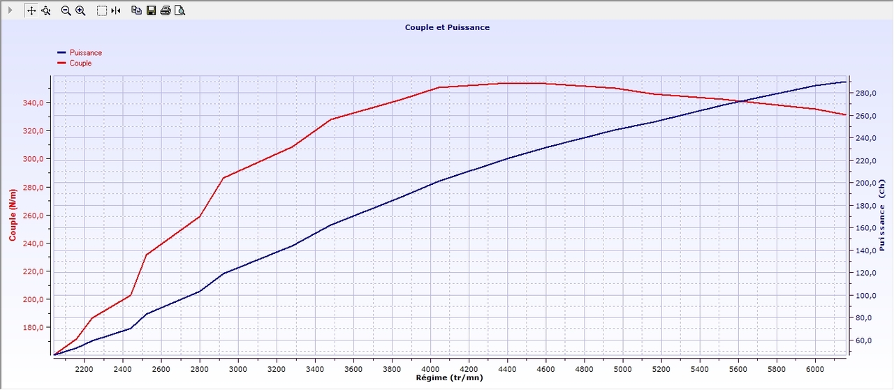

mode rodage 1,2b max entre 3500 et 5000t, 0,9b à 3000t, 1er tire jusqu'à plus de 6000t après environ 1200km de rodage
ça promet :icon_biggrin:
Ça tire pas ! on s'ennuie... On en veut plus !!!!
