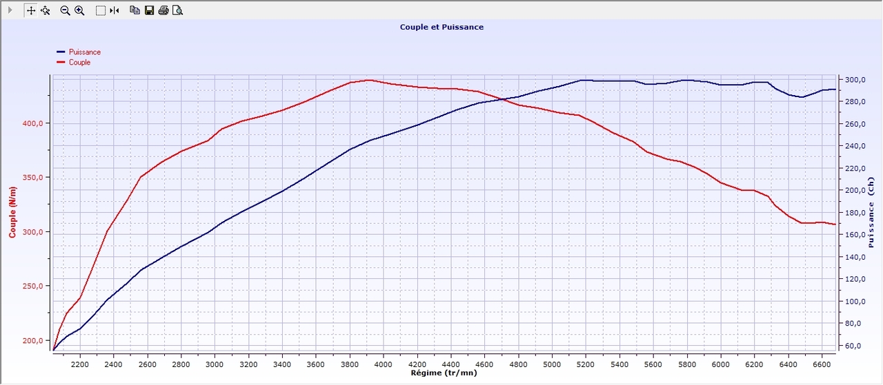

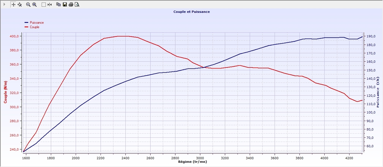

bon de mon coté je continu les réglages sur la mienne, j'ai étais jusqu'a environ 317cv mais un couple trop important dans les 3000t/mn, là pour le moment j'ai bien limité le couple a 3000t/mn, la courbe est pas trop mal mais je vais certainement tenté d'améliorer encore un peu :icon_biggrin:
y'a pas a dire l'éthanol a du potentiel, avec des bielles forgé ça aurait était déjà de la folie
je tourne entre 1,2 et 1,4b avec un pic a 1,5b entre 4000 et 4500t/mn B) couple max environ 430nm a 3900t/mn, limité a environ 370/380nm a 3000t/mn

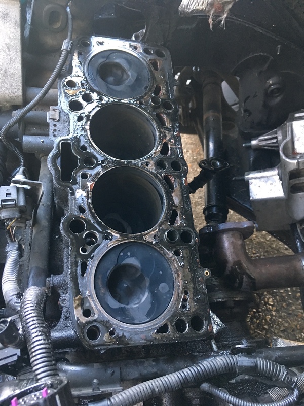

pour dire le mec me demande le matin de regardé sa gestion le matin pour les lambda, le soir je lui envoi un message pour lui dire que y'a encore des carto actif pour les lambda et lui dire ce que je penses de la gestion, il me répond piston percé aujourd'hui, 2000km après la gestion :icon8:

Hum pas de bol pour le piston :(

bk pour le piston c'est pas étonnant, y'a des choses vraiment pas cohérente de la gestion, a mon avis le type connais pas toute les fonctions des maps modé ou alors c'est encore pire que je le penses :icon_lol:

Elle doit fumer cette G4 :ninja: Y'a moyen de lisser entre 2400 et 3600 pour éviter cet effet trou ?
bk, surement que ça doit pouvoir ce lisser un peu, j'envoyé fort dans les 2000/2500 puis baissé en suite sur la gestion avec laquelle la courbe a était faite car j'avais des fuites de sural donc forcément j'arrivé pas a bruler tout le mazout injecté avec l'apport d'air qui suivait pas donc ça fumer pas mal lol!! la on a mis une belle durite forge en sortie de turbo et refait tout les raccords de sural donc j'ai bien gagné en pression, j'ai refais une gestion en envoyant plus au dessus de 2500t donc ça doit être un peu plus lissé mais j'ai pas pu faire de courbe avec le dernier mod pour le moment ;)
après ça fume un peu en début de charge tant que la pression monte (5sec) et passé 4000t mais c'est raisonnable, pas plus que d'origine quoi, faut jouer entre la pression de turbo, la quantité injecté et l'avance a l'injection pour pas trop fumé sur les mazout ;)

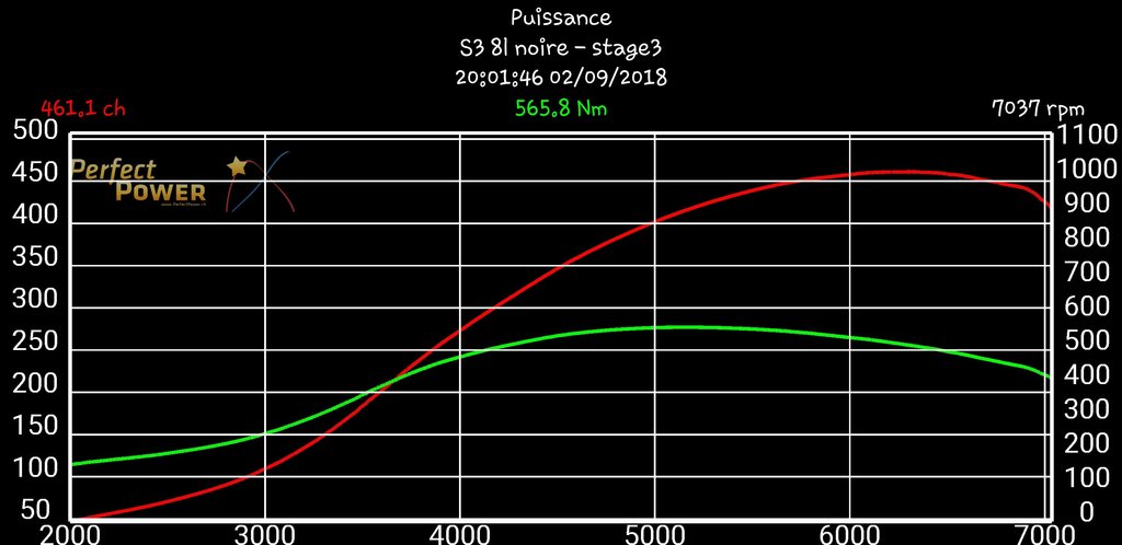

Petite message pour un retour sur le stage 2 qui est en cours par soldjah sur ma S.
Un avion de chasse comparer à mon stage 1 merdique.Courbe au top, sa tire de fou de 3000 à 7000 tr/min sans interruption.
En plus Cedric est très réactif, à peine je lui donne mes logs que 1 à 2h après j'ai déjà une autre carto à réinjecter.
Je te l'ai déjà dit 10 fois mais encore merci, j'ai l'impression d'avoir une nouvelle voiture, même un collègue que j'emmène au boulot à direct senti qu'elle marchait beaucoup mieux et ma demander si je lui avait fait un truc à la S.

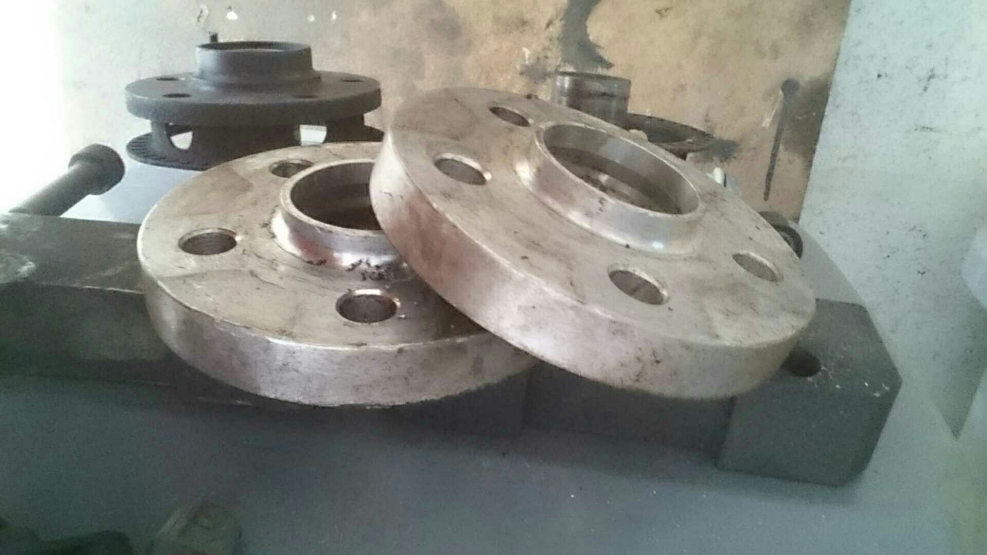

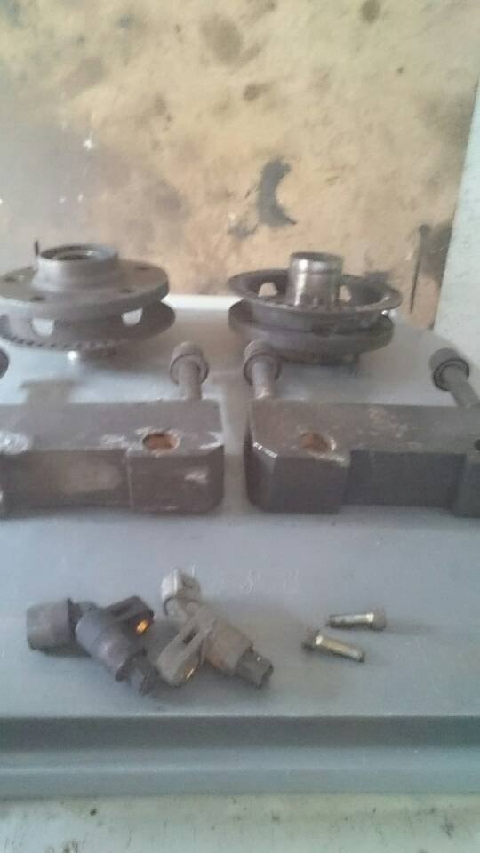

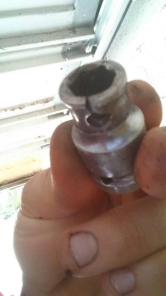

Vos pièces sont prêtes les gars,
J'ai du couper la fusée même avec les visses percées j'ai casser mon porte embout dedans..... Un film mdr.
