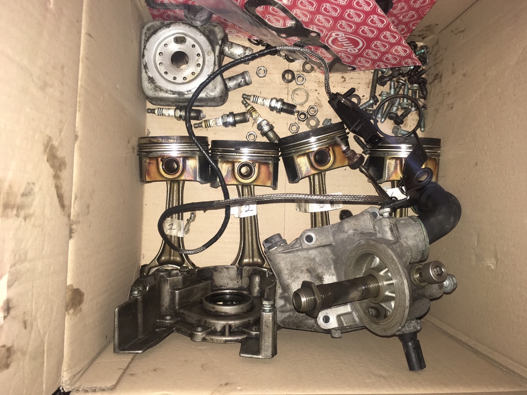

un peu de taf aujourd'hui, début de la prépa

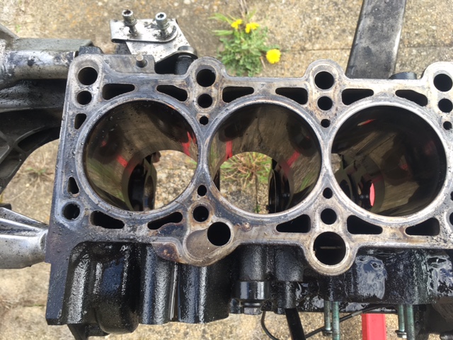

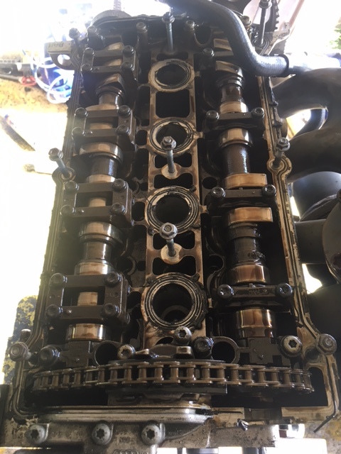

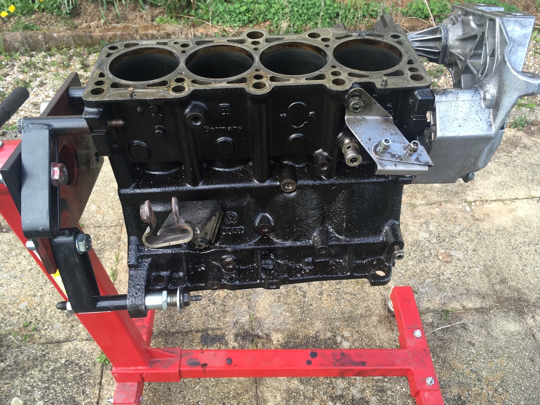

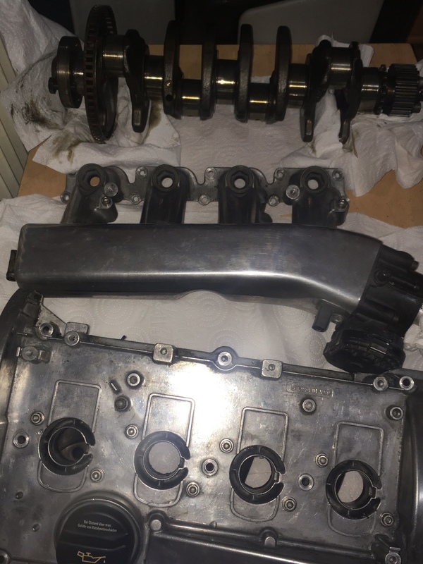

démontage du bloc complet, la mauvaise nouvelle culasse fissuré, 3 soupapes qui fuyais :rolleyes: heureusement j'ai une autre culasse en stock
choix des bielles forgé difficile, pour le moment j'hésite entre du wossner et des IE, prix du simple au double presque :bigsmile:
j'ai pas de photo du bloc propre mais il a était nettoyé hein
quelques pics

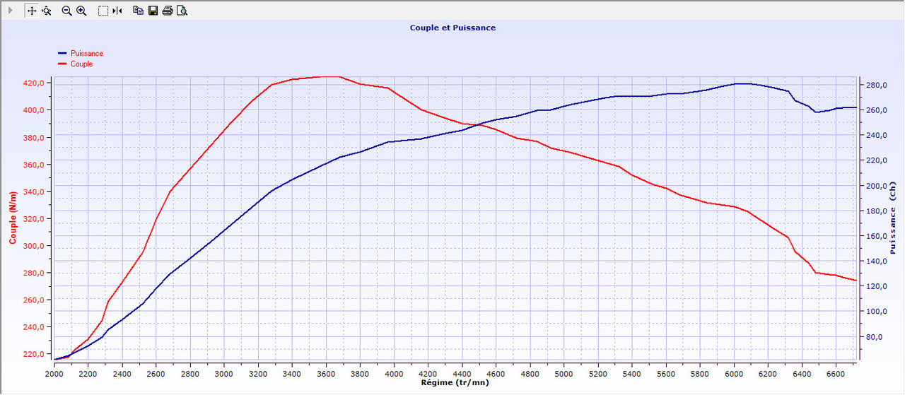

et les derniers résultats de la gestion revu un peu a la baisse au niveau couple, déjà 1500km au jus de betterave fait, j'avais fais un mod ou je gardé le couple beaucoup plus longtemps au dessus de 400nm mais celui là me va bien pour le moment, quand je vois toutes ces bielles sauté ça fait peur

C'est ton bloc ou un bloc que tu avais à coté? j'ai peut-être pas tout suivi...
température du simple au double presque ;) c'est un autre bloc ;)

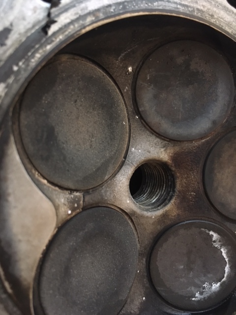

bam a démonté pratiquement toute la culasse, il reste plus que les soupapes dessus, une pics des fissures, il devait déjà avoir consommation d'eau parce qu'il y avait des trace de G12 , 2 soupapes d'échappement et une d'admission n'était pas étanche, bam va me refaire tout ça dans les règles de l'art
au vue du turbo/piston...on sait dit ça tourne trop pauvre et après lecture de la gestion non sans mal car protection lecture + protection antivol ça tourné bien trop pauvre, gestion que je qualifierais de moyenne pour pas être méchant bref je reviens sur ce que j'ai dis avant, si vous voulez une vrai gestion sur paris vous avez MTR et a la limite KSF mais j'en conseillerais pas d'autre

pics des belles fissures
C'est pas le bloc avec lequel je roules wireliner c'est un 2em bloc avec lequel j'ai jamais roulé
à mon avis il y avait un peu de consommation de g12 quand même et de la pression dans le circuit de refroidissement
140/150000km, il faut que je regarde combien de km a la voiture mais j'ai pas encore regardé mdr et c'est pas le bloc d'origine dedans, le reste du bloc est en bonne état en tout cas

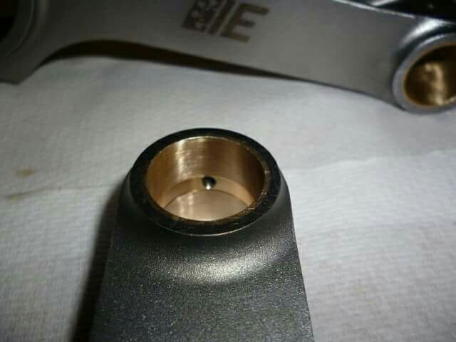

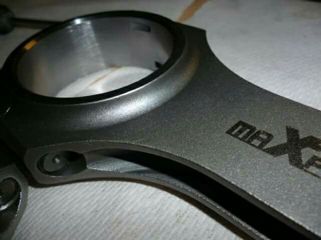

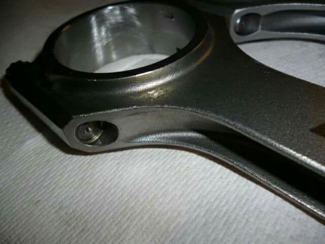

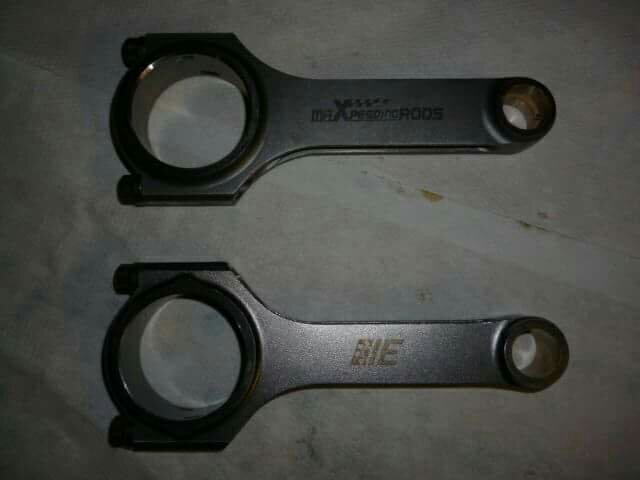

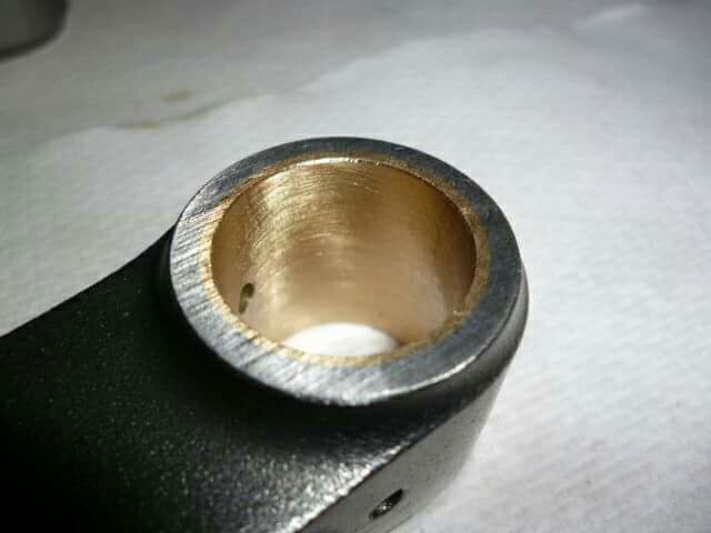

Après il y a eu un débat sur un groupe facebook, sur les bielles IE.
Surtout sur celles de base, qu'elles coûtaient plus cher, sans autres justificatifs que d'autres marques moins réputé.
Le plus simple, voilà les photos à l'origine du débat :
Oui ca fais de mettre du couple
merci a tous ;)
lootch le turbo il arrive ou quoi?
theo l'aspect extérieur est une chose mais l'équilibrage c'est autre chose, la qualité de fabrication et surtout l'équilibrage n'est pas qu'une histoire visuelle

manu y'a une gestion j'avais 475nm de couple :icon_eek: :icon_biggrin:

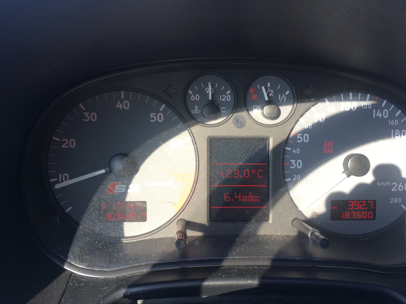

Pour une fois que j'arrive à avoir un chiffre rond, dommage pour la poussière lol

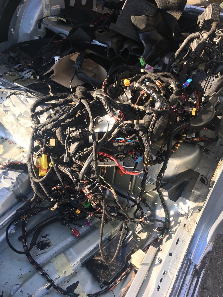

Juste un peu de câble dans une S3
