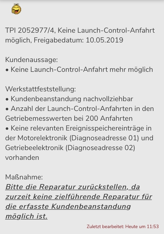

Et en français stp ?😊
Signalement du client : plus possible de faire une launch contrôle.
Constatation du garage :
- Vérification, signalement justifié.
- interrogation des informations de la boîte à vitesses nombre des LC à 200.
- pas de défauts relevants lors de l’interrogation de l’electronic du moteur (adresse diagnostic 01) et de l’electronic de la boîte à vitesses (adresse diagnostic 02).
Conduite à tenir : repousser la réparation car actuellement pas de mesures correctifs disponibles.

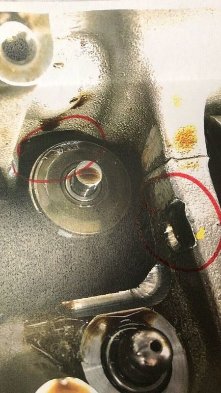

RS3 8V FL de 2018 avec 14600 km, à vendre sur eBay avec endommagement de la culasse pour non prise en charge de la réparation sous garantie par Audi qui reproche un chiptuning (réprogrammation).
Selon le propriétaire, il avait seulement procédé à une programmation (modification de la software) de la gestion des valves de l’échappement : « valves toujours ouvertes en mode dynamique ».

Faut pas rêver ! Dès que tu touche à n importe quelle chose ils font sauter la garantie ! Maintenant quelle est la raison de la casse ! ? Bizarre oui

bizarre...
C'est pas le premier , il y a déjà quelques cas de casse , même origine à cause d'indice d'octane , aussi dû à des problèmes d'injecteurs MPI qui pissent sur des reprogrammés . Il y a plus de retour de casse sur le 400 que les CEPA/CEPB (340/360) et CZGA/CZGB (340/367)
Oui je disais bizarre pour un boitier de valves de silencieux...

Pour faire sauter la garantie, il faut que le constructeur prouve que c'est la modification qui a engendré la casse...
Or, le fait de bloquer les valves n'influe pas du tout sur le moteur, si ?
Je ne m'y connais pas trop encore en RS3, mais j'image que c'est juste un boitier additionnel ?
D'ailleurs, où se branche ce boitier ? Prise ODB ? Si oui il y'a effectivement une trace...
