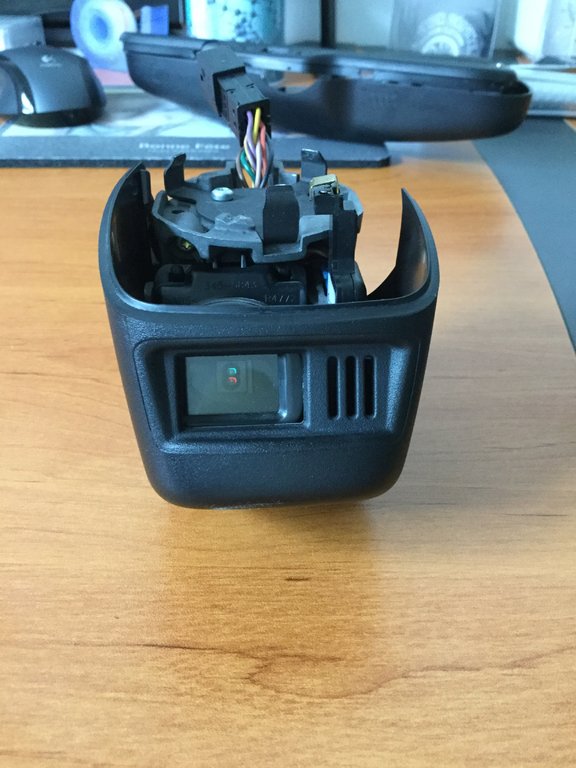

Mon rétro intérieur est tombé en miettes... j’ai dabord eu un point dur à l’intérieur et en souhaitant le régler ... il s’est cassé.
Devis de remplacement demandé par Audi : 716 €
j’ai d’abord cru à une blague ... mais non... ils étaient très sérieux !
La référence mon rétro est la suivante  8K0 857 511  C 4 PK
Premier problème... j’ai beaucoup de difficulté à trouver sur le web un rétro d’occasion ayant exactement la même Ref !
je trouve des 8T0... des 8F0... 8R0...
C’est quoi la différence ? Le modèle du véhicule ?
Quelqu’un aurait il un tuyau miracle pour trouver ce rétro d’occasion ?

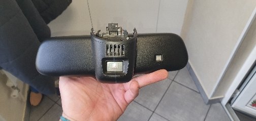

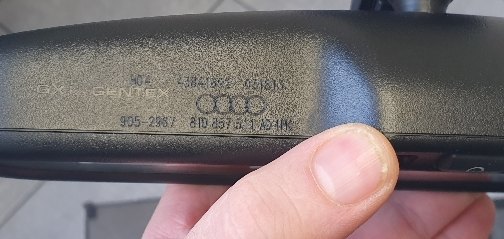

Hello les amis j'en vend un si ça intéresse en quatre pattes
Faire offre sérieuse
Ref 8T0857511 AD 4pkffaa3bf1e09e6bdea2193908333ba97b.jpga9fe58ce5bc223dddc6317e7e5b57501.jpg
Envoyé de mon SM-N970F en utilisant Tapatalk
