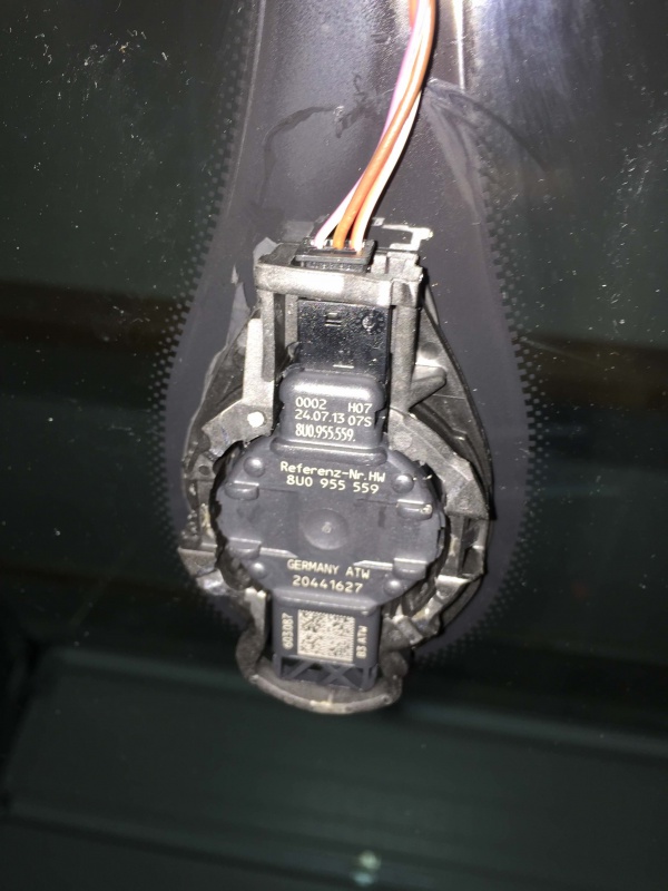

Dans le rétroviseurs intérieur il y a bien le Capteur 8U0 955 559 ... branché et câblé de surcroit....
Regarde bien voir si tu as une alimentation
Envoyé de mon GT-I9505 en utilisant Tapatalk
Je vais utiliser mon testeur, savoir si du jus arrive dans la cosse du capteur ...
Regarde les fils qui faut en début de tuto plan de fabio
