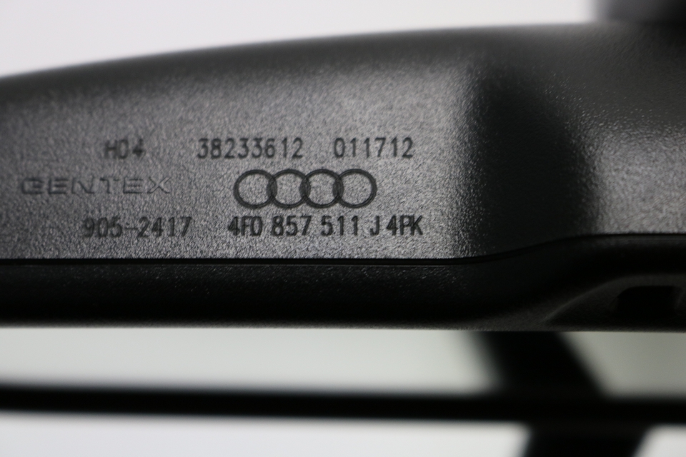

Ton q7 est de quelle année ? histoire de peut être regarder dans Elsawin comment cela se connecte....
Tu ne devrais pas avoir trop de souci sur la fixation si tu respecte les références (si ton rétro actuel est de référence par ex. 8K0-123-123-D alors prends la référence idem 8k0-123-123-E ou F mais pas 8T0-123-123 ou 4G0-123-123...)

Par contre assure toi de la disponibilité du rétro (je ne l'ai pas trouvé chef Kufatec ni en Q7 4L ni A6 4F)
Le cable que je dois acheter depend de mon retro actuel?
Du coup j'ai un doute...
Ais je pris le bon?
Dans la description cela depend si on a un brise 6 ou 8 broches...
pour les models avant 2009 cest 6 broches et pour le retrofit il est ecrit que cest pour passer de 6 a 8 broches du coup est ce que ca change grand chose?
Pose la question à Kufatec en urgence
Ils sont assez réactifs
C'est que je te disais ....
En Q7 200 il n'y a pas de rétro avec fonction HBA selon ETKA...

J'ai commander un retro de Q7...
Il semble donc que cette option existe sur le q7...
Le faisceau est installer et la voiture est coder....
Plus qu'a attendre mardi pour recevoir le retro...
Tampis pour la ref....

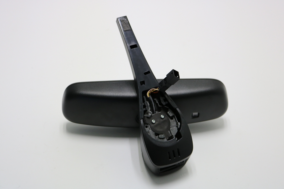

Tu pourras mettre une photo de la bebete ? Merci
Retroviseur reçu et installer....
a premiere vu ca a l'aire de fonctionner...
J'attend la nuit pour aller le tester....
Par contre je n'ai pas vu ou l'activer ou le désactiver dans le mmi...
Test effectuer...
Tout fonctionne parfaitement mais j'ai beau chercher dans le MMI, je ne vois rien ;)
Le système est vraiment sympa..
Seul défaut, en haut des cotes, vu que la camera ne voit pas le véhicule qui arrive, les plein phares restent activés et du coup les personnes en face on tendance a faire des appels...
Mais sinon je ne regrette pas :)
