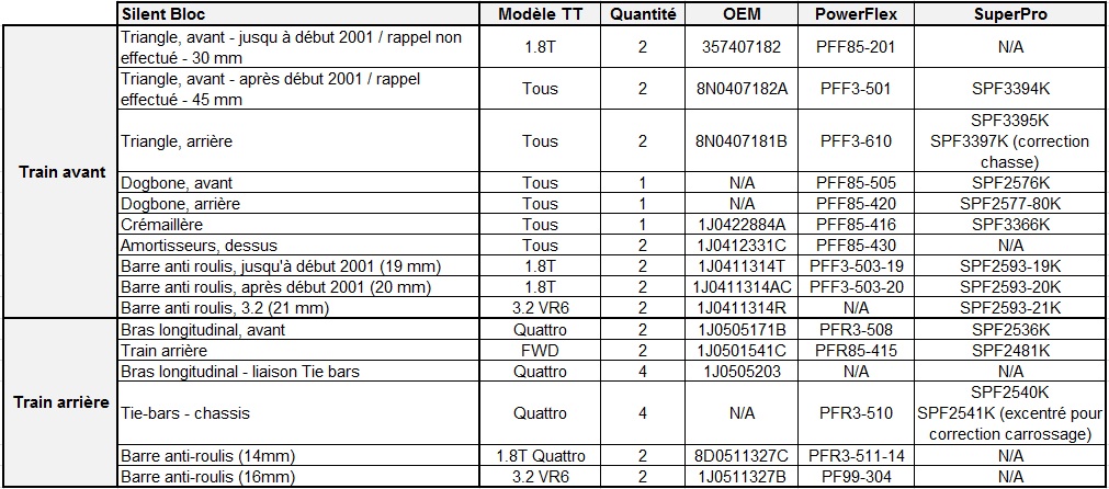

Pendant qu'elle est sur chandelle, j'ai vu que les silent bloc étais abimer. Je vais donc en profiter pour les changer par des powerflex. Pour ceux qui les ont changer, vous les avez pris sur qu'elle sites ? J'ai vu aussi qu'il y avais plusieurs couleur, pour un bon compromis vous me conseillerez les quels ?
jmd128 sur eBay. Prix intéressants, frais de port offerts. Voir si toujours intéressant avec les taux de change qui ont évolués. Peut-être que des vendeurs allemands sont mieux positionnés... Prendre les street (violet). Les black vont être trop rigides.

Un petit fichier que j'avais fait il y a 2 ans :
Depuis PowerFlex a sorti des silent blocs réglables pour les tie bars et des excentriques pour les triangles avants également. Ainsi que les silent blocs des berceaux avant et arrière ainsi que ceux de la liaison pont arrière / berceau arrière.

J'ai trouver ce kit qui pourrait être intéressant :
http://m.ebay.fr/itm/Powerflex-Polybush-Handling-Kit-for-Audi-S3-MK1-8L-4WD-1999-2003-PF3K-1002-/321940267857?nav=SEARCH
Sa a l'air d'être toute les bonne ref, et si j'ai bien compris il y a les Silentbloc pour le dogbone, les triangles avant complet, et il y en a pour le train arriere aussi
Tu as les 2 du dogbone, les 4 des triangles, et les 2 des bras longitudinaux arrières.
Pour ceux de derrière, il est utile d'avoir un kit d'extraction de roulements pour enlever les anciens silent blocs, ainsi qu'une tige filetée et des rondelles de la bonne dimension.
Je l'avais déjà fait sur l'a3, sa devrait aller ;)
Je vais donc partir sur ce "kit"

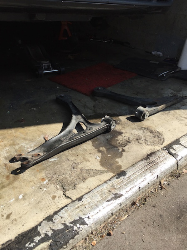

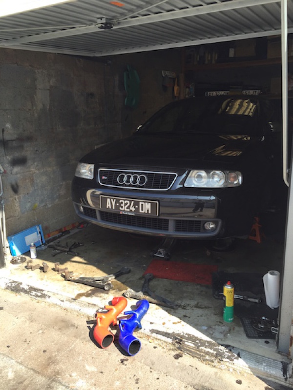

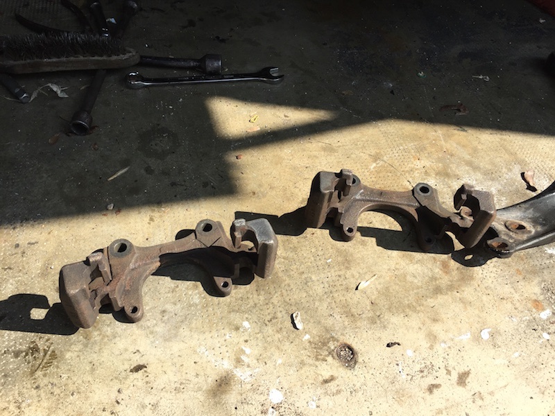

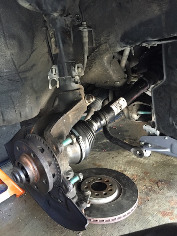

Salut a tous !!! Voila les new's en photos :)
Donc changement de la tete de cardans avec sont soufflet. Je vais en profiter pour refaire mes étriers, je ne sais pas encore de quel couleur ... Rouge, jaune, noir, gris ...
Je vais changer les silent bloc de barre stab, triangles, dogbone. Nous somme bien accord que le liens d'ebay va avec ma voiture ? Je demande pour être sur :lol:
Je vais aussi refaire 2/3 babioles comme changer ma durite, le cache bobine rouge, faire rééquilibrer mes roues, voir c'est quoi ce silent bloc sur le milieu de ma ligne :)
