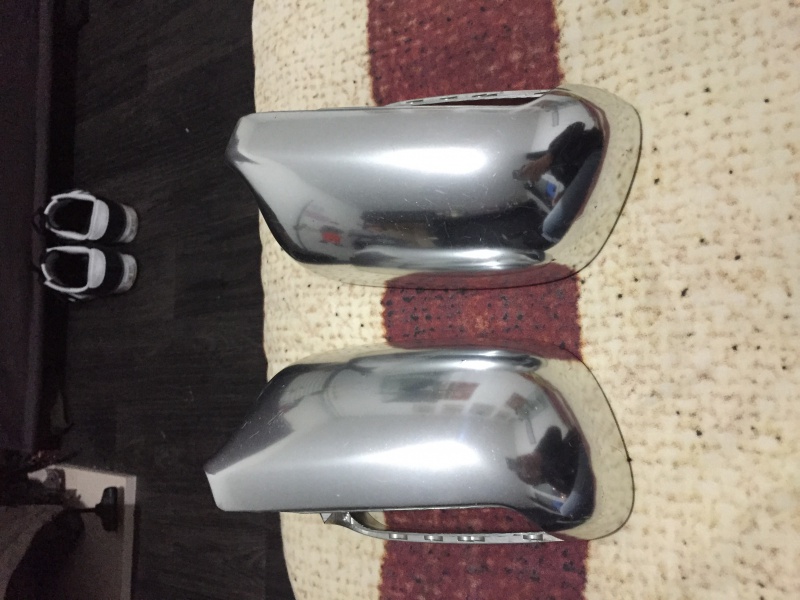

Pour info ce sont des coques en alu
Oui elles sont en bon états pour le prix que je les ai payer :)

Top les coques de rétro ;)

Les coques alu donne vraiment bien :)
