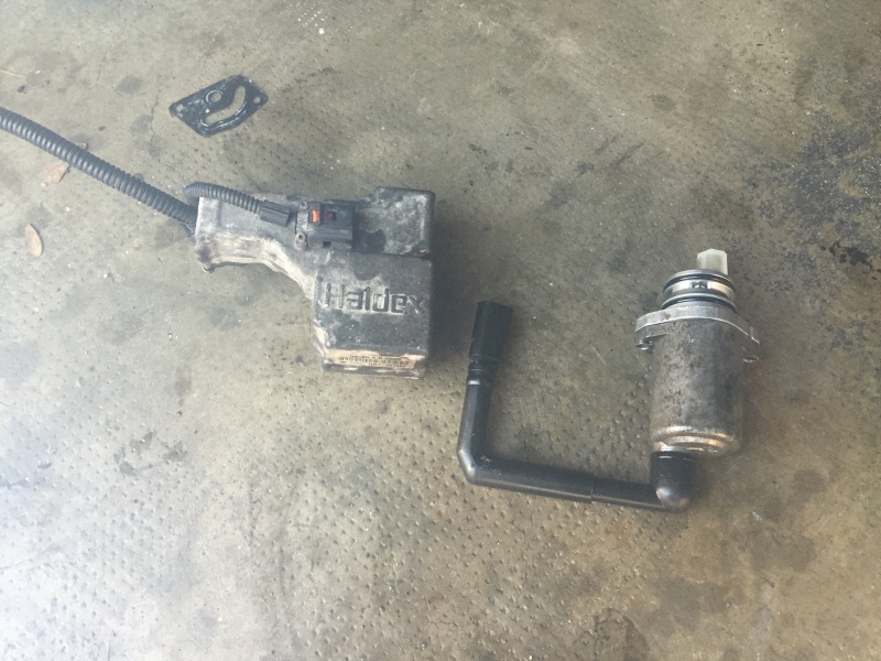

Je me suis pencher sur mon fameux souci de Quattro, j'ai démonter la pompe haldex pour la tester en direct. La pompe tourne ... Donc je ne comprend plus trop la ...
Tu parle du boîtier haldex en lui même ?

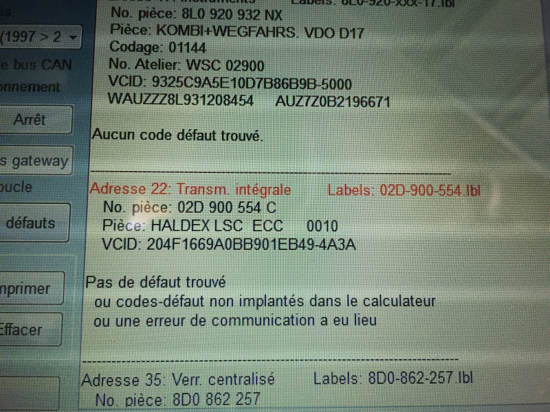

J'ai passer un coup de vag com et voilà ce qu'il m'a sorti :

Plus qu'à trouver un haldex qui fonctionne vu que la pompe a l'air bonne
Non il est juste démonter, je vais voir sur j'ai un peut de temps cette aprèm. Sinon demain matin :)
Je l'ai ouvert le mien, on y voit pas grand chose a l'intérieur ;)
J'ai deux vis qui ont peter et deux impossible à dévisser ^^
Je regarde pour en trouver un autre en ce moment
Ah merde, tu perd rien on voit juste des fils et un boitier a l intérieur mais il s'ouvre pas...
