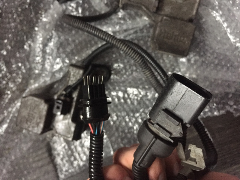

Je viens de recevoir le calculateur haldex, par contre j'ai une cosse qui est complètement exploser ...
Ah merde. Dans la prise d'alimentation ?
Il y a des kits pour remettre à neuf. Une photo?
Voila une photo de la cosse de celui que j'avais et de celui que j'ai reçu :
Je pensais intervertir les cosses mais est ce que c'est possible ?
Oui c'est possible. Pour déverrouiller il faut pousser la pièce violette.
Mais c'est cette pièce noir qui est casser, mais il n'y a pas moyen d'enlever les fil ...
Je pensais a complètement couper et ressouder
Avec les petits tournevis adéquat tu peux retirer les fils...
et changer les cosses.
dans tout garage il devrait avoir cette mal et te à tournevis... essaie de demander tu verra bien :)
Tu aurais été près de chez moi je te le faisais...
Mais je vois pas comment le retirer. Je pense que je vais couper, c'est le plus simple
Après faut que tu soit sur de tes soudures et surtout bien isoler les fils après pour que tu n'ai pas d'ennui derrière ;)
Normalement il y a une pièce qui déverrouille les fiches du connecteur.
Si c'est le seul risque je n'es pas a m'inquiéter alors ;)
La c'est bien un seul bloc de plastique, j'ai aussi vu qu'il y avais une fiche de casser ...
Tu l'as retesté ? Par ailleurs, il est difficile d'enlever les fiches proprement. Moi je partirais sur une prise neuve. Ça coûte entre 5 et 10, c'est mieux que de raccorder les fils.
Ça serait dommage de charcuter l'ancienne si au final le calculateur n'est pas en cause :(
